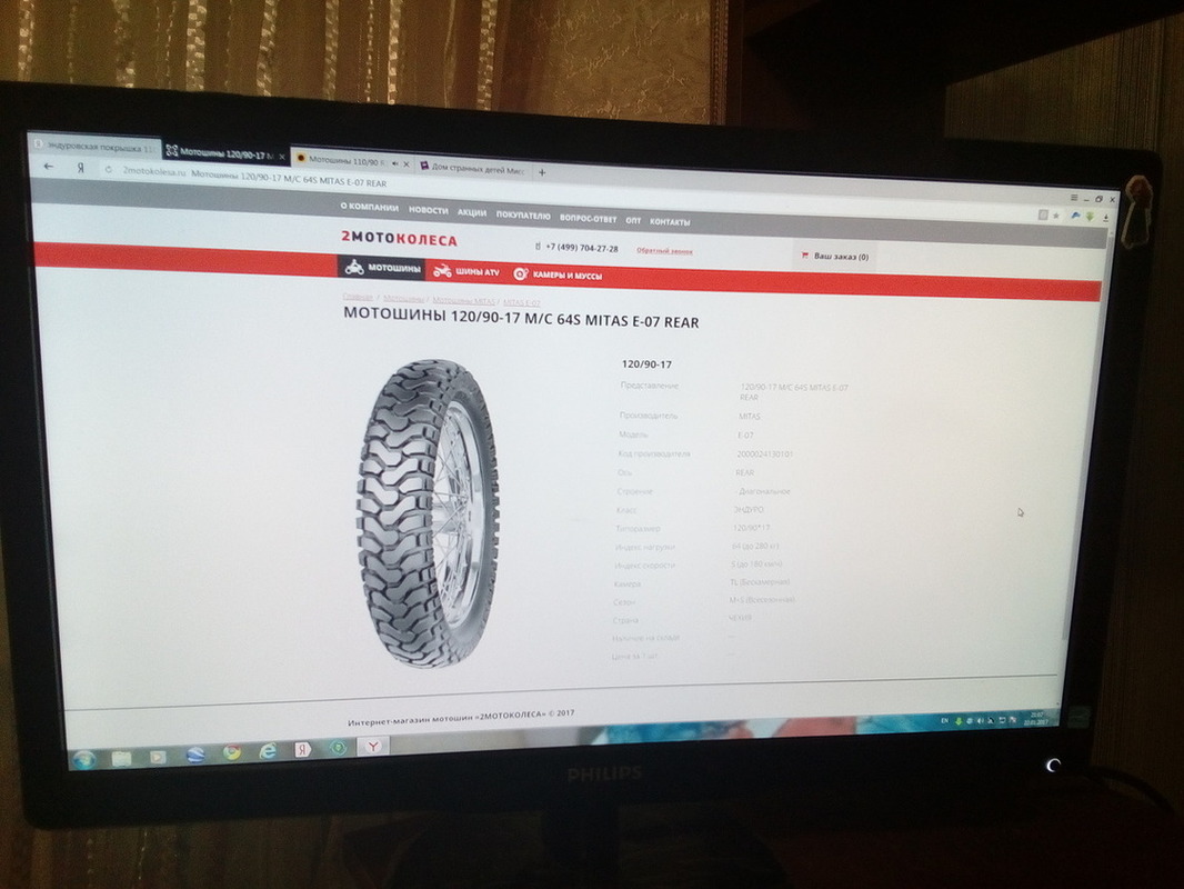

А скинь фото резины задней .И где можно взять. И нужен совет.Какой задней амортизатор поставить ,чтоб без втулок ,как у нас ,чтоб люфта меньше стало

А сут
Зачем? у меня стоковая резина стоит, я не менял. и аморт родной стоит даже не думал менять, люфт минимальный, практический нет его.

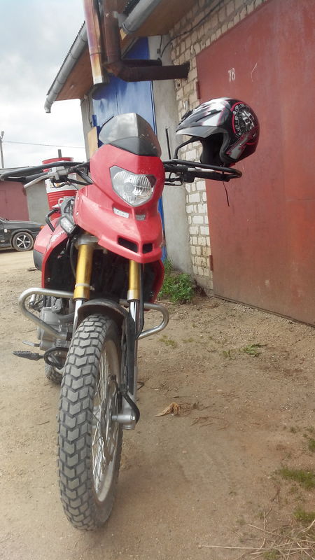

как думаете, в лесу по грибы пойдет!!!!!
А чего не пойдет? Если в болото не лезть, вполне нормально. Да и грибы, не с мотоцикла же их собирать. Поставил, да иди собирай! :)
