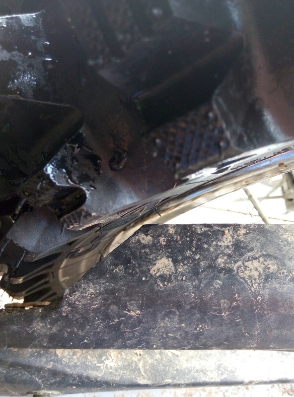

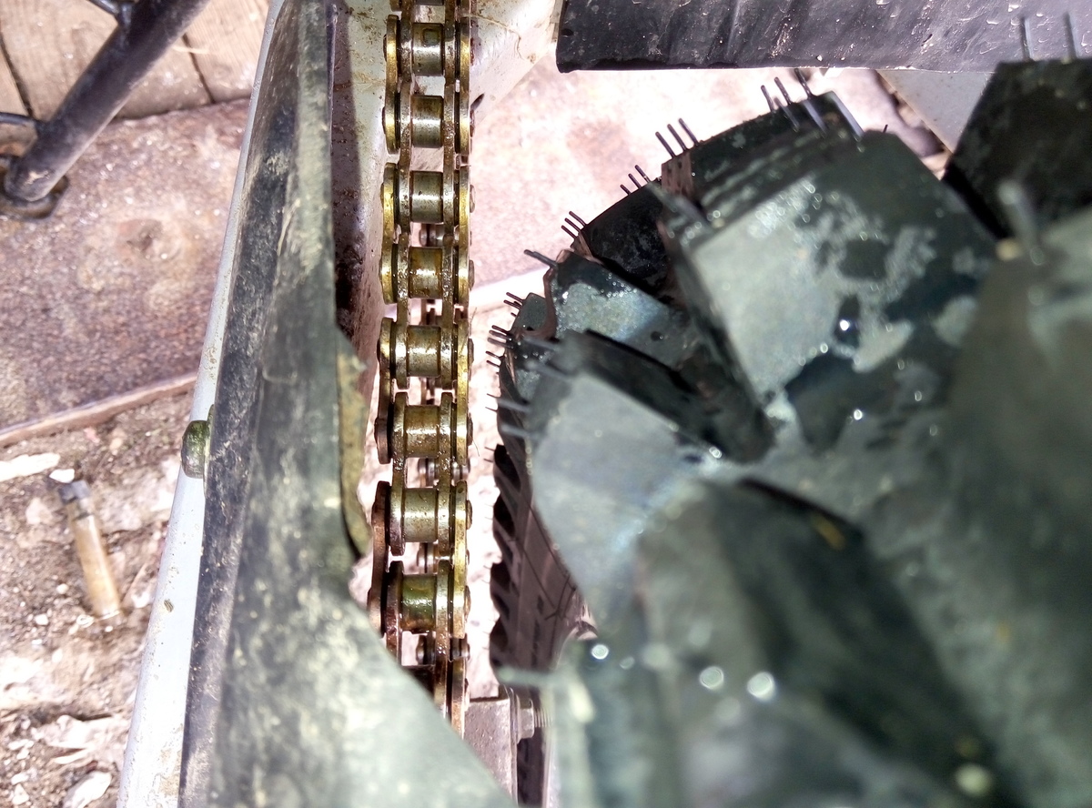

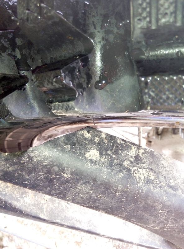

Слава СССР Опубликовано 10 марта, 2017 Жалоба Опубликовано 10 марта, 2017 16 часов назад, seninmiha сказал: подогнул левый глушитель чтобы цепь не терлась, Не подскажешь как это сделать? Цитата
seninmiha Опубликовано 10 марта, 2017 Жалоба Опубликовано 10 марта, 2017 3 часа назад, Слава СССР сказал: Не подскажешь как это сделать? Я снимал левый глушитель, затем грел его газовой горелкой докрасна в том месте где трет, а потом кувалдочкой тук-тук, тук-тук. А чтобы с обратной стороны не замялось вместо наковальни используй деревянный пенечек. 2 Цитата
Никандро Опубликовано 10 марта, 2017 Жалоба Опубликовано 10 марта, 2017 (изменено) 16 часов назад, Слава СССР сказал: Не подскажешь как это сделать? Тут тебе подсказку дают:! А правельно нужно все волишь подтинуть амортизатор на 15 мм закрутить гайку, жать пружину и тогда не будет тереть цепь об трубу.А что-то мять методом тук-тук это грубо! Изменено 10 марта, 2017 пользователем Никандро Цитата

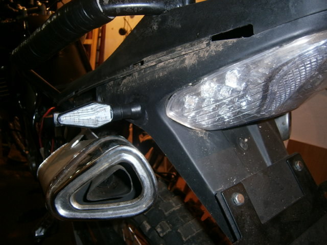

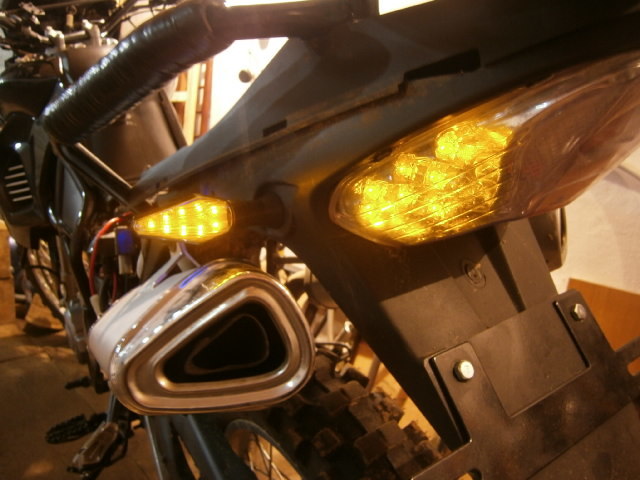

seninmiha Опубликовано 11 марта, 2017 Жалоба Опубликовано 11 марта, 2017 Установил вот такие поворотнички, заказывал из Китая. 2 Цитата

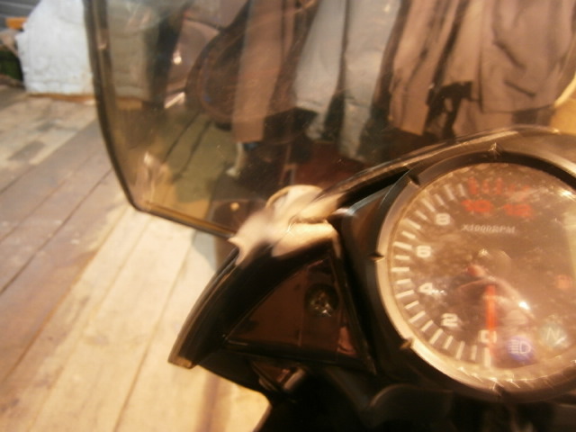

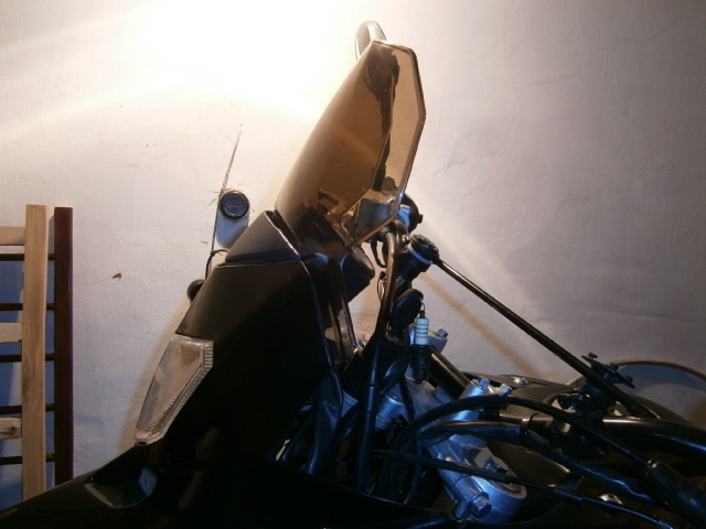

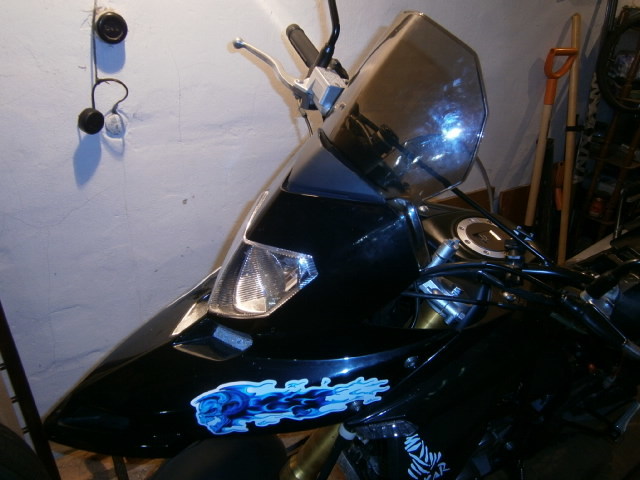

seninmiha Опубликовано 11 марта, 2017 Жалоба Опубликовано 11 марта, 2017 Еще меня давно не устраивал наклон ветровика, весь поток воздуха дует в шею и задувает под шлем. Я всё ходил вокруг да около, даже хотел из Китая другой заказать, да уж больно дорого. И вот в выходные решился... Результат на фото. Если кому интересен процесс, то я нагревал феном крепления и изгибал их вниз и внутрь. Правда немного перегрел и пластик в этом месте побелел. Но если не торопиться и греть помедленней, то можно этого избежать. Сам ветровик в передней части нужно немного подрезать, как и "черный треугольничек", под который он заходит. Чем больше наклон, тем больше подрезать. Вычисляется опытным путем: примерил, подрезал, погрел, загнул и т.д. Затея более хлопотная чем кувалдой по глушителю стучать, но я результатом доволен. 1 Цитата

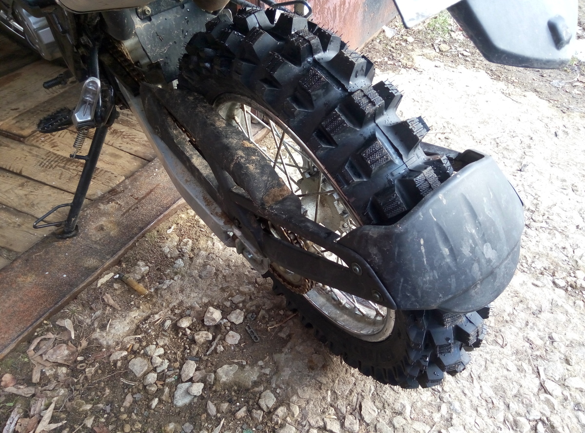

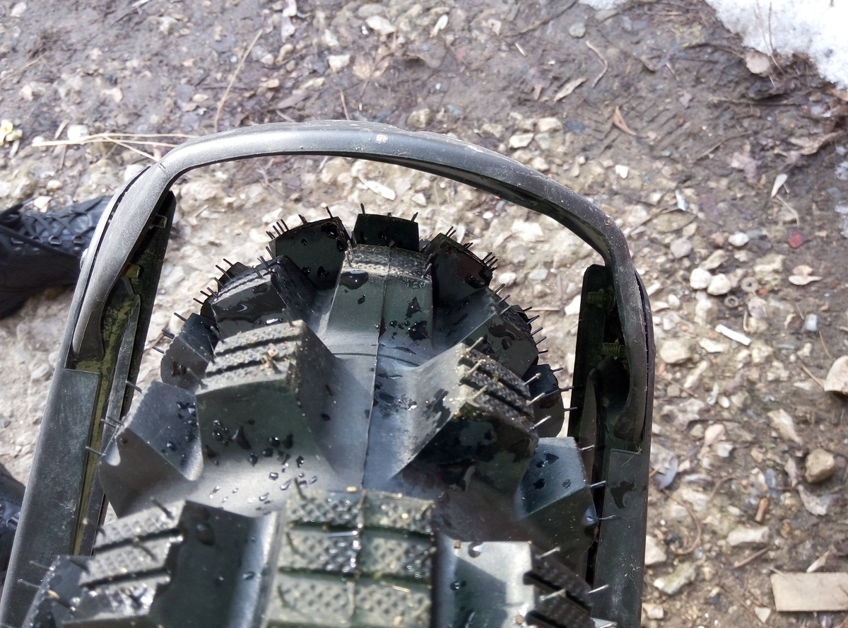

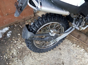

gotsman Опубликовано 11 марта, 2017 Жалоба Опубликовано 11 марта, 2017 Поставили вчера Mitas C-02 130\80 17, встал идеально даже с хагером, колесо стоит ровно, запас небольшой, но есть - боковые шашки пилить не пришлось . Цена сейчас 3000 за покрыху, считаю очень хорошая. Покатушек пока не было, отзыв будет чуть позже. Смотрится очень круто, после 110 стоковой! Это была пробная, заказали еще 2 таких же покрышки для остальных мотаков. 3 Цитата
Никандро Опубликовано 11 марта, 2017 Жалоба Опубликовано 11 марта, 2017 3 часа назад, gotsman сказал: Поставили вчера Mitas C-02 130\80 17, встал идеально даже с хагером, колесо стоит ровно, запас небольшой, но есть - боковые шашки пилить не пришлось . Цена сейчас 3000 за покрыху, считаю очень хорошая. Покатушек пока не было, отзыв будет чуть позже. Смотрится очень круто, после 110 стоковой! Это была пробная, заказали еще 2 таких же покрышки для остальных мотаков. Где заказывал дай ссылку. Цитата
Слава СССР Опубликовано 13 марта, 2017 Жалоба Опубликовано 13 марта, 2017 В 10.03.2017 в 20:33, Никандро сказал: Тут тебе подсказку дают:! А правельно нужно все волишь подтинуть амортизатор на 15 мм закрутить гайку, жать пружину и тогда не будет тереть цепь об трубу.А что-то мять методом тук-тук это грубо! Да я подтянул гайку амморта почти до конца. Но все равно на кочках с пассажиром цепи цепляет трубу Цитата
prad333 Опубликовано 13 марта, 2017 Жалоба Опубликовано 13 марта, 2017 В 11.03.2017 в 09:22, seninmiha сказал: Еще меня давно не устраивал наклон ветровика, весь поток воздуха дует в шею и задувает под шлем. Я всё ходил вокруг да около, даже хотел из Китая другой заказать, да уж больно дорого. И вот в выходные решился... Результат на фото. Если кому интересен процесс, то я нагревал феном крепления и изгибал их вниз и внутрь. Правда немного перегрел и пластик в этом месте побелел. Но если не торопиться и греть помедленней, то можно этого избежать. Сам ветровик в передней части нужно немного подрезать, как и "черный треугольничек", под который он заходит. Чем больше наклон, тем больше подрезать. Вычисляется опытным путем: примерил, подрезал, погрел, загнул и т.д. Затея более хлопотная чем кувалдой по глушителю стучать, но я результатом доволен. Тоже немного напрягает "неправильный" поток воздуха,но сильно сомневаюсь,что у меня получится так выгнуть ветровик. Искал побольше стекло,но безрезультатно.А ты какое хотел с Китая заказать? Цитата
Jhonkin Опубликовано 13 марта, 2017 Жалоба Опубликовано 13 марта, 2017 (изменено) В 11.03.2017 в 20:24, gotsman сказал: Поставили вчера [...] встал идеально даже с хагером, колесо стоит ровно, запас небольшой [...] Покатушек пока не было, отзыв будет чуть позже. [...] Имхо, хагер лучше снять, т.к. в серьезном бездорожье его вывернет или камнем или палкой. Изменено 13 марта, 2017 пользователем Jhonkin 2 Цитата
Nikname Опубликовано 13 марта, 2017 Жалоба Опубликовано 13 марта, 2017 5 минут назад, Jhonkin сказал: Имхо, хагер лучше снять, т.к. в серьезном бездорожье его вывернет или камнем или палкой. Согласен полностью. Хагер только для асфальта. Цитата
RamonAlex Опубликовано 13 марта, 2017 Автор Жалоба Опубликовано 13 марта, 2017 В 11.03.2017 в 20:24, gotsman сказал: Поставили вчера Mitas C-02 130\80 17, встал идеально даже с хагером, колесо стоит ровно, запас небольшой, но есть - боковые шашки пилить не пришлось . Цена сейчас 3000 за покрыху, считаю очень хорошая. Покатушек пока не было, отзыв будет чуть позже. Смотрится очень круто, после 110 стоковой! Это была пробная, заказали еще 2 таких же покрышки для остальных мотаков. Норм гряземес, А что у тебя на переднем стоит и в каком размере? Цитата
