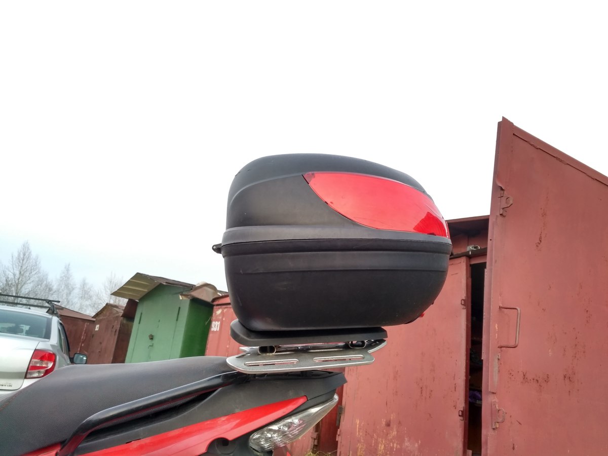

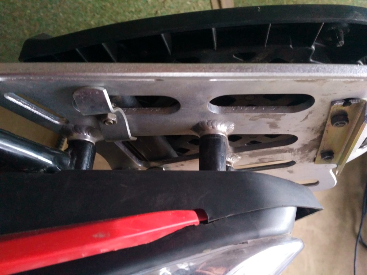

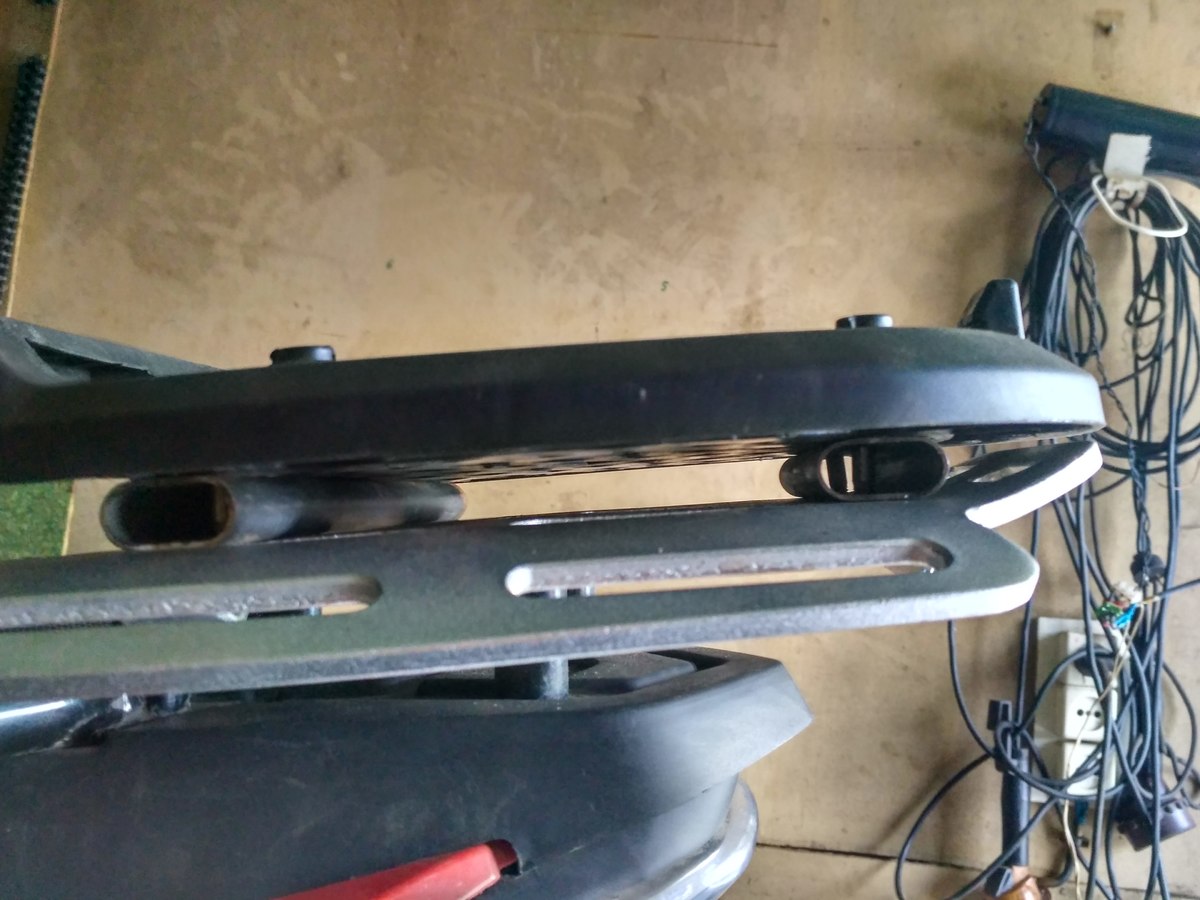

ВАНО Опубликовано 20 апреля, 2017 Жалоба Опубликовано 20 апреля, 2017 (изменено) Кто ездит чуть подальше чем по городу, просто необходим на мотоцикле кофр (да и по городу тоже не помешает) а на дакаре площадка под кофр сделана ну скажем не очень, необходимы проставки. Может кто сделал по другому я сделал так: От офисного стула из овальных трубок, отрезал 2 трубки длинной 200мм и 120мм, толщина как раз что надо,крепил 4 болтами 6-35 и вот как все вышло Кому приглянулся, сейчас продаю //moto.auto.ru/motorcycle/used/sale/2365998-59aa31.html Изменено 20 апреля, 2017 пользователем ВАНО Цитата

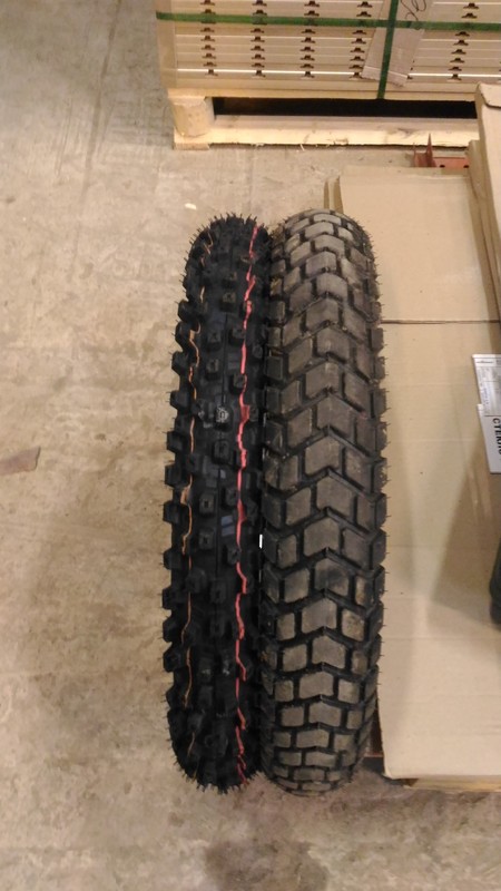

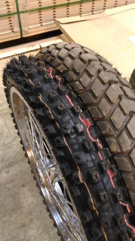

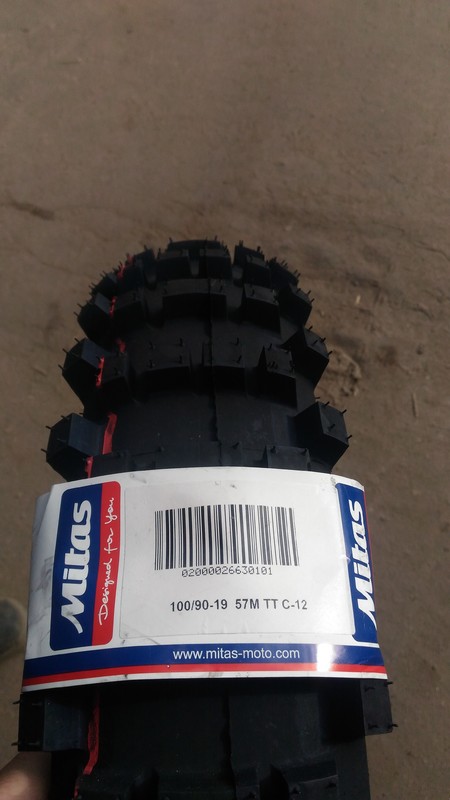

RamonAlex Опубликовано 24 апреля, 2017 Автор Жалоба Опубликовано 24 апреля, 2017 Всем привет, на прошедших вых. наконецто отвёз мот на дачу и там тестировал Митас с-02 и с-19, сразу скажу что резина превзошла все ожидания, а теперь по ощущениям от управления..., асфальт - дорогу держит, вибраций особо нет, руль лёгкий как на велосипеде, закладывать в поворот как на эндуро резине не получится, но надо понимать что это кросс резина, да и на ней если выбираешься на асфальт то нужно без фанатизма, а то не на долго её хватит. Далее сухой грунт, прёт как танк по любому покрытию, будь то щебень земля и т.д. управляемость отличная, единственное по накатанной сухой грунтовой дороге может немного покидывать зад от не ровности колеи, но вполне всё контролируемо на любой скорости, теперь свеже-вспаханное поле, прёт без проблем, не закапывается, сцепление на твёрдую 5-ку, управляемость за счёт узкого переднего колеса на отлично, (было бы шире было бы гораздо трудней маневрировать), а теперь грязь-каша))) тут вообще сказка, прёт на отлично, даже если остановиться не застрянешь, свой мот в каше топил по подножки, управление в грязи так же отличное всё за счёт узкой передней покрышки. подъемы в крутые горки, так же всё отлично зацеп отличный, двигателя хватает заехать в любую горку, но тут с этим надо аккуратней, т.к. при очень крутом подъёме, если перекрутить газ, можно кувыркнуться назад... вообщем общее впечатление от данного комплекта на твёрдую 5-ку!!! возможности мотоцикла сильно возросли, любое бездорожье ему теперь нипочём, добираюсь на Дакаре теперь в любую точку куда захочу и не боясь там увязнуть, чуть позже скину видео, там лайт но всё равно раньше на штатной резине я не рисковал туда забираться. Советую всем,если брать комплект кросса на перед берите 70мм ( её фактическая ширина с шашками получается 80мм). 2 Цитата

Konst266 Опубликовано 24 апреля, 2017 Жалоба Опубликовано 24 апреля, 2017 Хорошо, когда чувствуешь себя уверенно в передвижении. Единственное хочу порекомендовать тем, кто ставит зубастую увеличенную заднюю резину, заменить всё таки ведомую звезду на 40 - 41 зуб. В максимальной скорости потеряете не сильно, тем более на бездорожье это вообще не актуально, зато двигатель будет лучше реализован и нагрузка на него, особенно на коробку, будет меньше. А так всё здорово! Цитата
