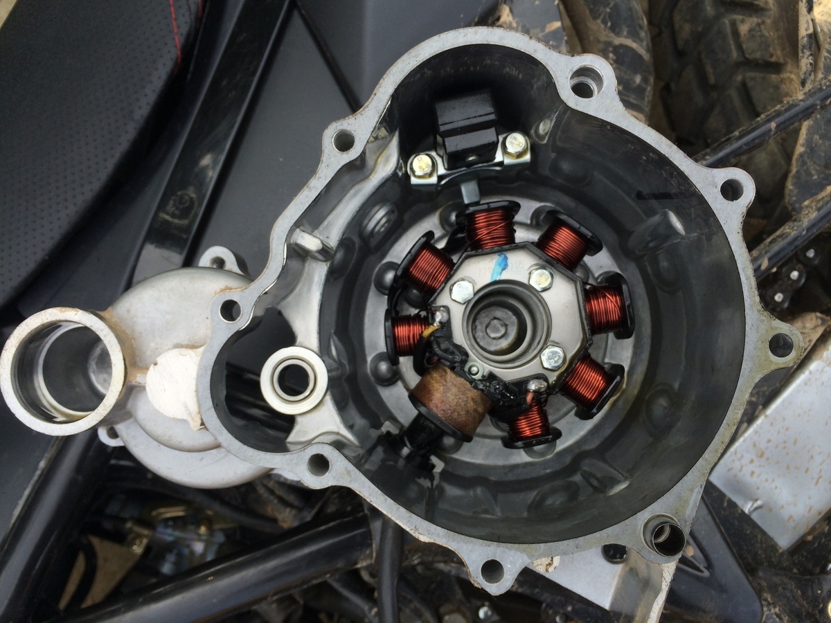

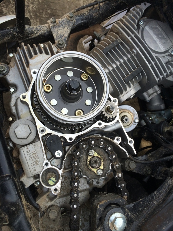

А ещё и генератор, до кучи. По пробке, либо 12, либо 14. Менял масло недавно, даже и не запомнил. Алексей правильно говорит, не стоит морочится. Она нужна будет только на первые две-три смены масла, когда притираются шестерни коробки. Да и то, вся стружка задержится в сеточке. Потом, как правило, алюминиевая взвесь, а она не примагничивается.

Генератор в смысле редуктор генератора?

в смысле сам генератор тоже в масле))

Генератор купается в масле не для смазки, а для охлаждения. :) К словам, что сказал Алексей, добавлю, что очень желательно смазать подшипники колес и маятника и подтянуть спицы. Так же нужно обязательно проверить зазоры в клапанах. От многих слышал, да и на моем моте клапана были без зазора. Ну и смазать тросы. Это, так сказать, в первую очередь. Во вторую, готовься заменить цепь. Не знаю, где будешь эксплуатировать мот, но возможно работа вилки тебе не понравится. Как минимум, желательно поменять в ней масло. Если задумаешь менять, то есть нюансы. Не знаешь как - спроси. И если мот не спортинвентарь, то рекомендую установить дополнительные поворотники. С ними на дорогах мот в разы заметнее. Ну, пока всё. :)
