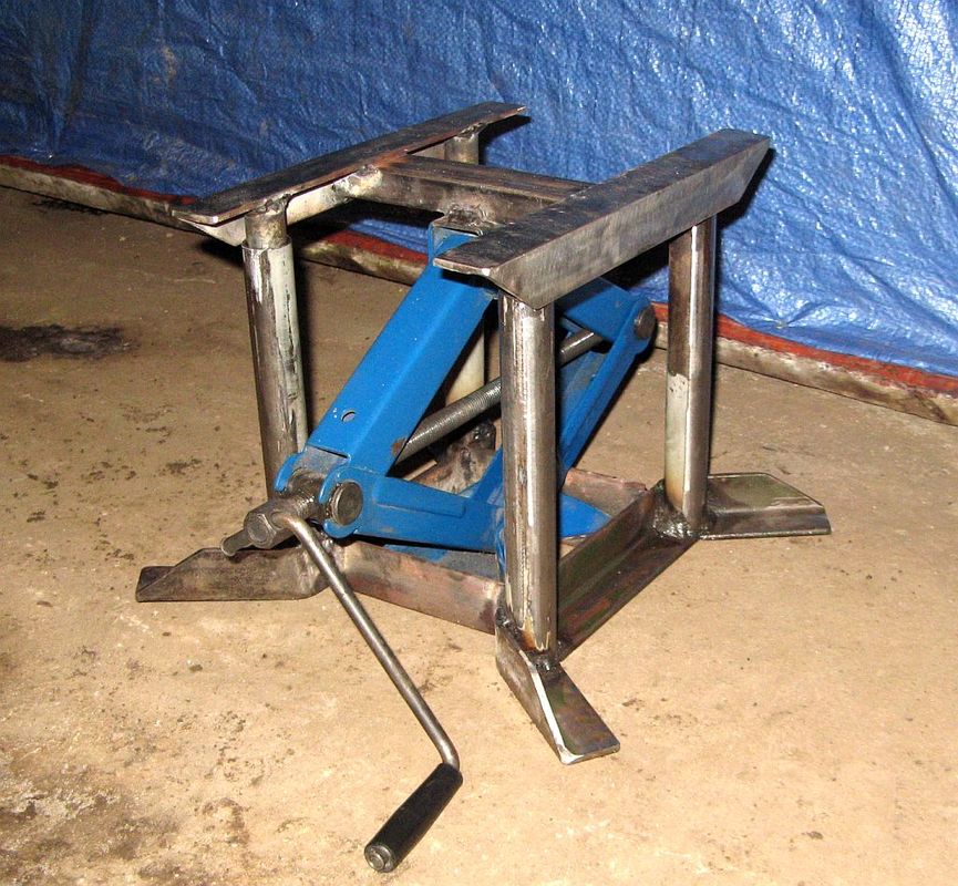

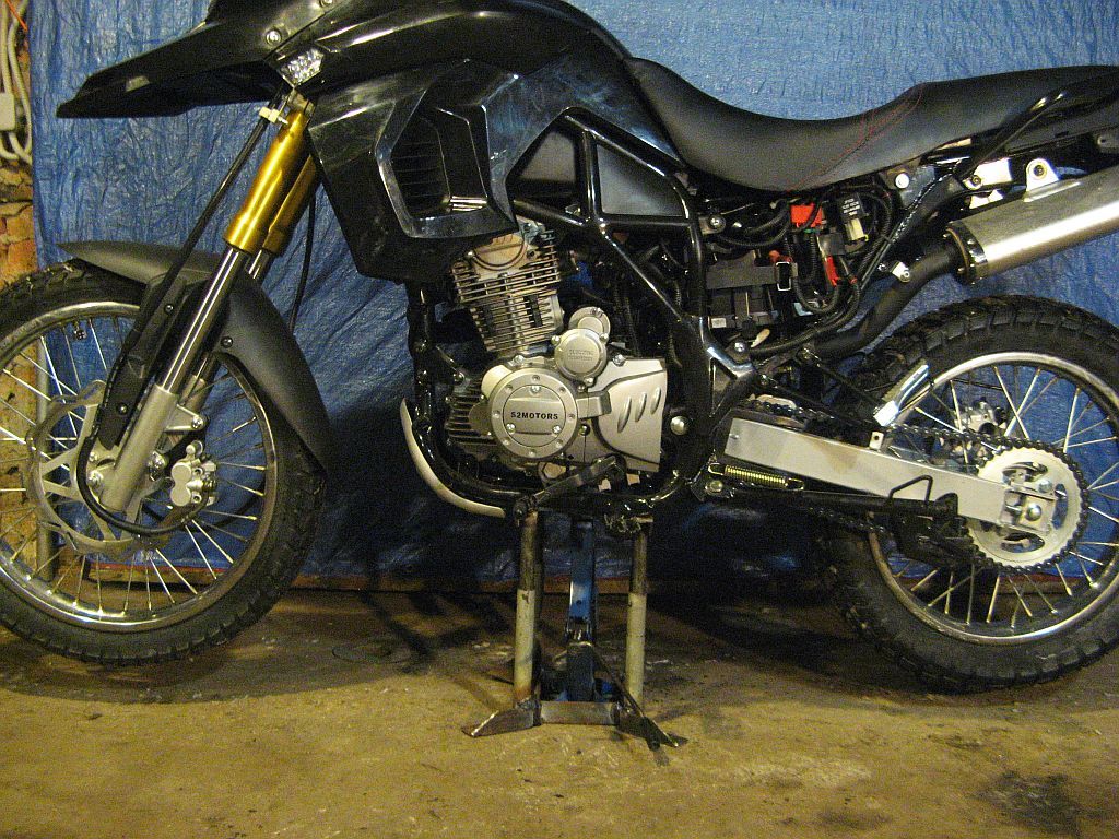

Всем доброго времени суток)Ребят какой высоты должен быть подъемник(самопальный)в нижнем положении?Сколько от земли до защиты см?И еще вопрос по поводу дуг,обязательно ли из трубы его делать,просто есть болванки 6-и гранников разные,или будет слишком тяжелый?
мой вариант с начальной высотой 270мм
Глянь в FAQ на Дакар, там статейка с эскизами и размерами выложена.
