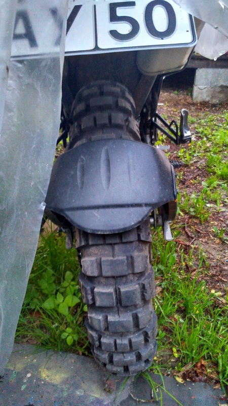

kostya.kid Опубликовано 1 июня, 2017 Жалоба Опубликовано 1 июня, 2017 Привет! Слежу за форумом давно и вот решил поделиться своей резиной. Так как я родную зашиповал, то прикупил я себе вот это: Mitas E-09 Dakar перед и зад встали без доработок конструкции Мота. Перед: 100/90/19 Зад: 120/90/17 Ездию 50/50 , асфальт/лес . Давление 1,7 бар. По асфальту первые 300км чувствовалась на скорости около 100км/ч игра шашек на передке, но потом прошло, управление нормальное. По грязи тоже ведёт себя уверенноменя устраивает, но ездию редко ( не люблю после каши отмывать Мот ) , чаще по грунтовки, там у неё приличный показатель. 2 Цитата
RamonAlex Опубликовано 2 июня, 2017 Автор Жалоба Опубликовано 2 июня, 2017 Привет! Слежу за форумом давно и вот решил поделиться своей резиной. Так как я родную зашиповал, то прикупил я себе вот это: Mitas E-09 Dakar перед и зад встали без доработок конструкции Мота. Перед: 100/90/19 Зад: 120/90/17 Ездию 50/50 , асфальт/лес . Давление 1,7 бар. По асфальту первые 300км чувствовалась на скорости около 100км/ч игра шашек на передке, но потом прошло, управление нормальное. По грязи тоже ведёт себя уверенноменя устраивает, но ездию редко ( не люблю после каши отмывать Мот ) , чаще по грунтовки, там у неё приличный показатель. У меня перед покупкой выбор стоял перед Е-09 и с-02/с-19. Отправлено с моего iPhone используя Tapatalk Цитата
Chekar Опубликовано 2 июня, 2017 Жалоба Опубликовано 2 июня, 2017 20 часов назад, kostya.kid сказал: .. Ездию 50/50 , асфальт/лес . Давление 1,7 бар. ... Резонный вопрос.. Кто сколько дует? Недавно качнул по регламенту - явно перебор.. Стало фигово на любом дорожном покрытии) Цитата
kostya.kid Опубликовано 2 июня, 2017 Жалоба Опубликовано 2 июня, 2017 3 часа назад, Chekar сказал: Резонный вопрос.. Кто сколько дует? Недавно качнул по регламенту - явно перебор.. Стало фигово на любом дорожном покрытии) Данное давление было выбрано для конкретно этой пакрышки, веса ездока (75кг) и Мота, путём проб езды по разным дорожным покрытиям. Перекачка 2-2,2бар : на асфальте сильно чувствовалась 'игра шашек' , оброзовались мелкие трещины во круг шашек. по грунтовке (сырой) сильно скользит, заносит. На 1,5бар по грязи очень хорошо, копает и едет по жиже, но на асфальте по ощущениям как то не то ( не могу объяснить;) . При давлении 1,7бар комфортно ездить по всем дорожным и без дорожным покрытиям, по этому и было выбрано данное давление. НО моё мнение, что каждый должен настраивать под себя сам, Вес- жосткость резины - и приоритет трассы. Удачи на дорогах ))) Цитата

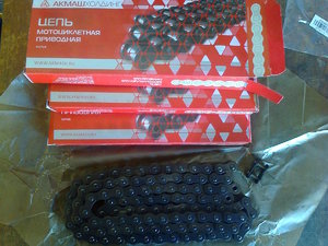

seninmiha Опубликовано 9 июня, 2017 Жалоба Опубликовано 9 июня, 2017 Выписал из Кирова 3 цепи 520. С доставкой получилось 1800руб. Покупать дорогие жаба душит, лучше эти буду почаще менять. Брал вот на этом сайте: Спойлер http://dilerkirov.ru/index.php/produktsiya/цепи-для-мопедов-и-мотоциклов/цепь-пр-15,875-23-1-103-звена-спр-detail Общение происходит по электронке, оплата при получении на почте. Продавец присылает фотоотчет об отправке и упаковке. Все супер! Цитата

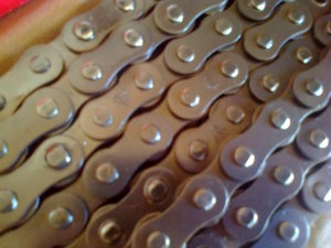

капер1966 Опубликовано 9 июня, 2017 Жалоба Опубликовано 9 июня, 2017 Для тех кого душит жаба. 1 Цитата
