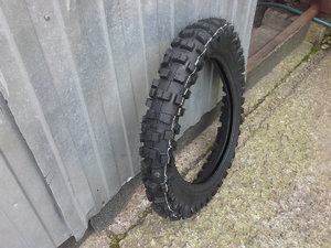

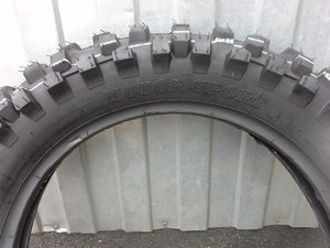

seninmiha Опубликовано 1 сентября, 2017 Жалоба Опубликовано 1 сентября, 2017 А я на своей родной задней резине боковые шашечки через одну срезал. Так же как и на передней. Думаю хуже не будет. Цитата
Никандро Опубликовано 1 сентября, 2017 Жалоба Опубликовано 1 сентября, 2017 (изменено) Для чего подрезал! Тип о под кросс делал, я так понял Изменено 1 сентября, 2017 пользователем Никандро Цитата
seninmiha Опубликовано 1 сентября, 2017 Жалоба Опубликовано 1 сентября, 2017 14 минут назад, Никандро сказал: Для чего подрезал! Тип о под кросс делал, я так понял Чтобы из колеи лучше выгребало, да и в грязи позацепистей. Для сильной грязи у меня есть, конечно, кроссовая, но пока все высохло - переобул в стандартную. Цитата
Никандро Опубликовано 1 сентября, 2017 Жалоба Опубликовано 1 сентября, 2017 1 час назад, seninmiha сказал: Чтобы из колеи лучше выгребало, да и в грязи позацепистей. Для сильной грязи у меня есть, конечно, кроссовая, но пока все высохло - переобул в стандартную. А как и чем резал? Цитата
seninmiha Опубликовано 1 сентября, 2017 Жалоба Опубликовано 1 сентября, 2017 Широкой стамеской, обмакивая её в жидкое мыло. Сначала киянкой по стамеске стукал, а потом оказалось хорошо резать просто методом сильного надавливания. Цитата
Никандро Опубликовано 1 сентября, 2017 Жалоба Опубликовано 1 сентября, 2017 Понял,спасибо!долго наверно! 5 часов назад, seninmiha сказал: Широкой стамеской, обмакивая её в жидкое мыло. Сначала киянкой по стамеске стукал, а потом оказалось хорошо резать просто методом сильного надавливания. Цитата
seninmiha Опубликовано 2 сентября, 2017 Жалоба Опубликовано 2 сентября, 2017 На переднее колесо, как я уже ранее писал, ушло 40 минут с учетом поездки в магазин за стамеской, а на заднее 30 минут с учетом перекура на изжогу. Цитата

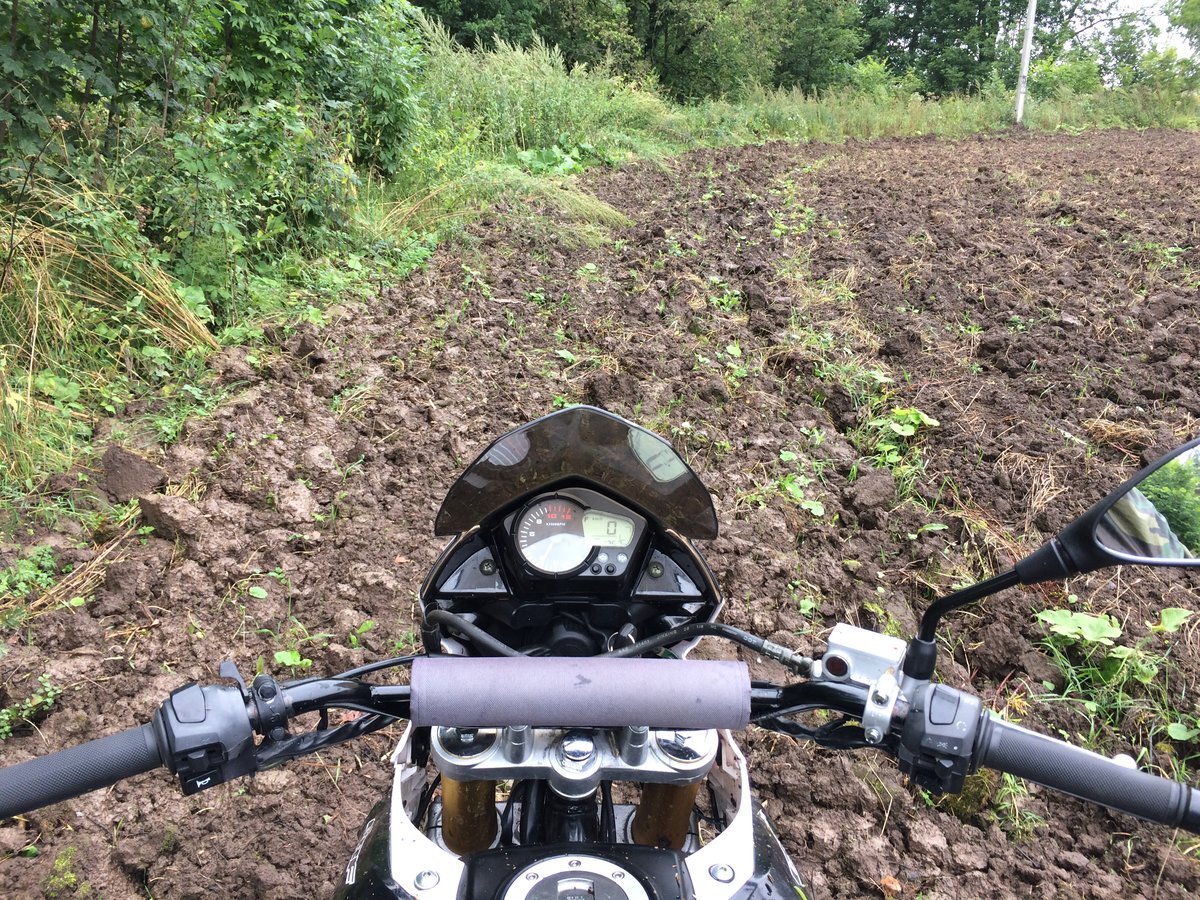

RamonAlex Опубликовано 4 сентября, 2017 Автор Жалоба Опубликовано 4 сентября, 2017 Всем привет, напишу по резине))) на выходных в субботу ездили на рыбалку, поставили на ночь снасти, и в воскресенье их нужно было снимать, и как не кстати в ночь с сб на вс, лил очень сильный дождь, вообщем к утру в полях была дикая каша, значит на 2-х мото (ДАКАРЫ) съехали мы в поле у меня митасы стоят кроссовые, у него штатная резина, я ехал абсолютно спокойно и не напрягаясь, иной раз спецом подгазовывая (прикольно как из под заднего колеса летит фонтан грязи)))), мой брат на штатной резине как корова на льду туда сюда его таскало крутило и т.д. в итоге проехав около 300 метров встал окончательно, под крыло переднего колеса набилось грязи и оно перестало крутиться, очистка грязи из под крыла вообще не помогала через 10 метров картина повторялась, вообщем на этом месте он и остался, я спокойненько доехал до пруда снял снасти и рыбу, и вернулся назад, к этому времени он уже на себе перетащил его в кусты на лесную опушку, где хоть как то его можно было дотащить до ближайшей травы, ну и кое как мы талкали перебрасывали через брёвна выволокли к траве))) там уже было попроще))) Вообщем итог всего монолога, - РЕЗИНА РЕШАЕТ!!! и если у тебя штатная или дорожная ДАЖЕ НЕ ДУМАЙ ЛЕЗТЬ В ГРЯЗЬ!!!!)))) Цитата

RamonAlex Опубликовано 4 сентября, 2017 Автор Жалоба Опубликовано 4 сентября, 2017 42 минуты назад, ByDeNoVeC сказал: Да это понятное дело по резине. Но в любом случае наш мопед не для говен создан. Для говна он чересчур тяжел и если встал, таскать его полная амба. К тому же обилие пластикового обвеса не располагает к падениям, которые в говнах неизбежны. Плюс вторую трубу постоянно точит цепь на ухабах. незнаю у кого как? у меня цепь ничего не точит, даже на больших ухабах, в говне на своей резине я себя чувствовал как рыба в воде, абсолютно норм ехал что по вспаханному мокрому полю, что по укатанной размытой грунтовой дороге, по пластику - лучше не падать))) но по сравнению с японскими мотами пластик у нас копейки стоит. 1 Цитата
