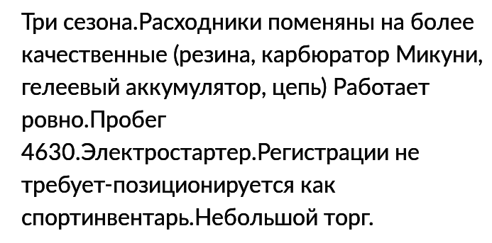

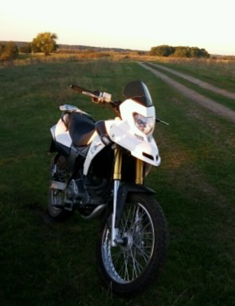

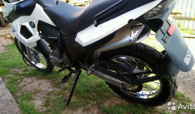

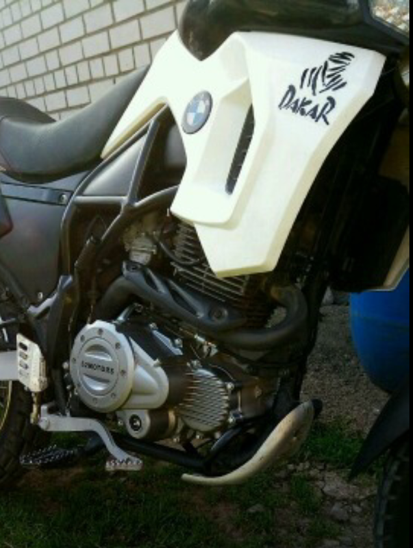

Юрбэн Опубликовано 8 октября, 2017 Жалоба Опубликовано 8 октября, 2017 Люди добрые,помогите советом. Предлагают вот этот Эндуро Dakar 250 за 60т.руб. Кто,что скажет ,стоит он того,а то я новичок в данном вопросе. Цитата

Konst266 Опубликовано 9 октября, 2017 Жалоба Опубликовано 9 октября, 2017 14 часов назад, Юрбэн сказал: Люди добрые,помогите советом. Предлагают вот этот Эндуро Dakar 250 за 60т.руб. Кто,что скажет ,стоит он того,а то я новичок А что тут сказать? На базаре два дурака, один продает, другой покупает...(народная мудрость). По фотографии состояние не определишь. Если сам вживую видел, самому мот нравится, цена тебя же устраивает и отсутствие ПТС не проблема - то бери. Здесь на ветке много информации и вполне можно сделать вывод о надежности и наличию запчастей. Читай, анализируй и сам принимай решение. Потому как деньги твои и ездить тоже тебе. п.с. Лично я, когда мне этот мот запал в душу и я собрался его купить, так и сделал. Цитата
seninmiha Опубликовано 9 октября, 2017 Жалоба Опубликовано 9 октября, 2017 В 08.10.2017 в 14:39, Юрбэн сказал: Люди добрые,помогите советом. Предлагают вот этот Эндуро Dakar 250 за 60т.руб. Кто,что скажет ,стоит он того,а то я новичок в данном вопросе. Конечно бери, дешевле в таком сохране не найдешь Цитата
luhaninoff Опубликовано 9 октября, 2017 Жалоба Опубликовано 9 октября, 2017 В 08.10.2017 в 14:39, Юрбэн сказал: Люди добрые,помогите советом. Предлагают вот этот Эндуро Dakar 250 за 60т.руб. Кто,что скажет ,стоит он того,а то я новичок в данном вопросе. Судя по резине в говна на нем не ездили и пробег еще небольшой. Если в живую окажется как на фото, бери, крепкий аппарат. Хотя смущают щеки с поворотниками спереди черные, у кого белые дакары, так же разноцветные? Даже если поваляли его немного, не критично, будет повод поторговаться. Цитата
Konst266 Опубликовано 9 октября, 2017 Жалоба Опубликовано 9 октября, 2017 1 час назад, luhaninoff сказал: смущают щеки с поворотниками спереди черные Эти хреновины на всех мотах черные, глянцевые. Здесь, я думаю, что пластик родной, заводской. Цитата
