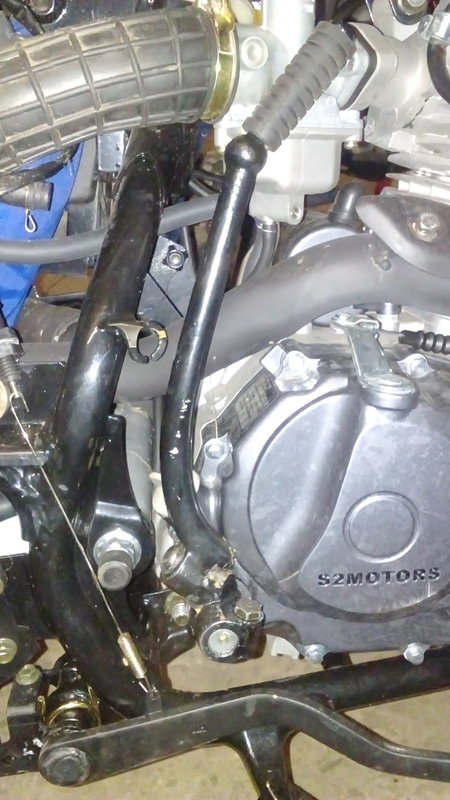

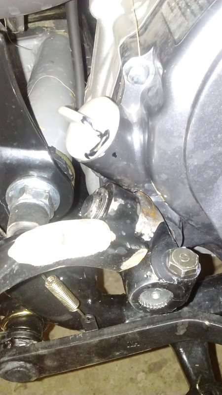

VIK.S Опубликовано 11 октября, 2017 Жалоба Опубликовано 11 октября, 2017 14 часов назад, ByDeNoVeC сказал: А как переделал крепление кика покакжешь? Киком я за сезон смог завести только 1 раз, причем легко и непринужденно с выжатым сцеплением, больше ни разу не вышло)) Цитата

luhaninoff Опубликовано 12 октября, 2017 Жалоба Опубликовано 12 октября, 2017 В 11.10.2017 в 08:09, ByDeNoVeC сказал: А как переделал крепление кика покажешь? Киком я за сезон смог завести только 1 раз, причем легко и непринужденно с выжатым сцеплением, больше ни разу не вышло)) Недавно в пампасах сел на другом моте аккум в полный ноль. С дакарыча снимал свой и ставил мертвый. Так вот на горячую и с мертвым аккумом завелся с первого кика на холодную ни в какую не схватывает. А так схватил его стяжкой к пластиковой псевдо-раме,чтоб ногой на ходу не задевать, он почему-то вступает в зацеление. Цитата

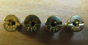

Magilus Опубликовано 12 октября, 2017 Жалоба Опубликовано 12 октября, 2017 Муки выбора В карбюраторе стоит с завода 107й жиклер. Вроде бы все нормально, но такое впечатление, что на 4й-5й передачах после 8000 оборотов двигателю не хватает бензина - появляется провал. Частично провал "лечится" прикрытием воздушной заслонки! Да, воздушный фильтр заменен на бумажный (стало лучше), да качество смеси отрегулировано и игла поднята на максимум (стало лучше), остался последний приём - замена главного жиклера Сегодня приехал купленный месяц назад в Китае набор жиклеров из десяти выделил вот эти четыре. Наверное начну со 120го. Жду советов ))) Цитата
Konst266 Опубликовано 12 октября, 2017 Жалоба Опубликовано 12 октября, 2017 3 часа назад, Magilus сказал: Наверное начну со 120го А не многовато будет сразу 120? Может сначала попробовать 110? А там видно будет. Лично я бы постепенно увеличивал и смотрел, как ведет себя мот в тестовых заездах. Настройка - процесс творческий, сразу не угадаешь. Придётся несколько раз снимать - ставить. Да и компромисс с расходом топлива придется искать. Цитата

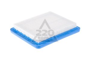

Konst266 Опубликовано 12 октября, 2017 Жалоба Опубликовано 12 октября, 2017 3 часа назад, Magilus сказал: воздушный фильтр заменен на бумажный У нас эти фильтры 700 рублей стоят! Для машины, за эти деньги, три можно купить! Бумажный в пыли быстро забивается. Поролоновый, на мой взгляд, всё же понадежней будет. Да и требует несложного обслуживания. Цитата

Magilus Опубликовано 12 октября, 2017 Жалоба Опубликовано 12 октября, 2017 14 минут назад, Konst266 сказал: У нас эти фильтры 700 рублей стоят! Для машины, за эти деньги, три можно купить! Бумажный в пыли быстро забивается. Поролоновый, на мой взгляд, всё же понадежней будет. Да и требует несложного обслуживания. Я за 250р. Покупал в местном магазине Цитата
seninmiha Опубликовано 12 октября, 2017 Жалоба Опубликовано 12 октября, 2017 4 часа назад, Magilus сказал: Муки выбора В карбюраторе стоит с завода 107й жиклер. Вроде бы все нормально, но такое впечатление, что на 4й-5й передачах после 8000 оборотов двигателю не хватает бензина - появляется провал. Частично провал "лечится" прикрытием воздушной заслонки! Да, воздушный фильтр заменен на бумажный (стало лучше), да качество смеси отрегулировано и игла поднята на максимум (стало лучше), остался последний приём - замена главного жиклера Сегодня приехал купленный месяц назад в Китае набор жиклеров из десяти выделил вот эти четыре. Наверное начну со 120го. Жду советов ))) А чё тут советовать? Я сразу 120 поставил и нормально. Если ставить какой-то другой - то не меньше 115 Цитата
luhaninoff Опубликовано 12 октября, 2017 Жалоба Опубликовано 12 октября, 2017 2 часа назад, Konst266 сказал: У нас эти фильтры 700 рублей стоят! Для машины, за эти деньги, три можно купить! Бумажный в пыли быстро забивается. Поролоновый, на мой взгляд, всё же понадежней будет. Да и требует несложного обслуживания. Спойлер Фильтр Champion - купить, цена и фото в интернет-магазине 220 Вольт Встает на штатное место как родной, цена вопроса 120 рэ. 220 вольт я думаю во многих городах есть. Менять за эту цену не накладно с каждой / через одну замену масла, смотря в пыли ездить или нет. Тысячу на таком проехал по пыли, полет нормальный, загрязнение не сильное, фильтр бокс внутри под ним чистый без пыли. Буду раз в 2 тыс.км. менять. 2 Цитата
Konst266 Опубликовано 12 октября, 2017 Жалоба Опубликовано 12 октября, 2017 12 минут назад, luhaninoff сказал: 120 рублей - адекватная цена. Попробую у себя поискать этот 220 Вольт. Цитата
Magilus Опубликовано 12 октября, 2017 Жалоба Опубликовано 12 октября, 2017 (изменено) Ну в общем поставил 120й жиклер, заодно сменил топливный фильтр. Тест-драйв показал, что провал при открытии дросселя на всю полностью исчез! Комфортная скорость на трассе 100-110 км/ч по спидометру. Максимальная скорость по GPS, до которой удалось разогнаться 109.5 км/ч. И, наверное, зря я вернул иглу в среднее положение ))) Изменено 15 октября, 2017 пользователем Magilus 4 Цитата
