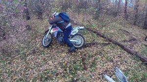

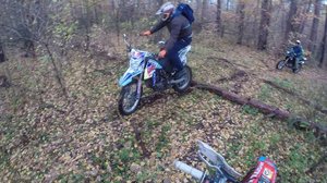

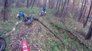

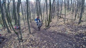

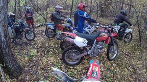

luhaninoff Опубликовано 23 октября, 2017 Жалоба Опубликовано 23 октября, 2017 В общем покатались в выходные с местными эндуристами по маршруту с бревнами. Ребята на серьезной технике и сильными навыками. Поездка получилась очень насыщенной и тяжелой физически. Полетал я вдоволь: и в песчаную канаву, и в грунтовую яму и поскользил на бревнах, и поплавал в лужах. Впечатлений масса! Но сделал 3 важных вывода (особенно полезно тем, кто читает ветку и размышляет о покупке данного мотоцикла): - Дакар очень крепкий мотоцикл, крепость его превзошла все ожидания, особенно после того как на скорости 60 я воткнулся в песчаную яму метр глубиной. После всех моих падений пострадал только рычажок обогатителя на левом пульте (что очень жалко, зимой куплю новый пульт)! Весь пластик, обода, руль целы! - Дакар не предназначен для харда! маленькие колеса, не энергоемкие подвески, и самое главное, ВЕС! Он настолько тяжел, что маневрировать в стесненных условиях на сильно пересеченной местности решительно невозможно и настолько выматывает, что не передать словами. Дакар - для лайта, для туризма! На нем можно дубасить по грунту, песку, преодолевать подъемы (и серьезные подъемы), но ехать в балансе по узким грязевым тропам и прыгать через бревна это мазохизм. - И самый главный вывод - это нехрен переоценивать свои способности и лезть на рожон на неподходящей технике. В целом Дакарыч замечательный мотоцикл для путешествий и лайт-эндуро, очень крепкий и надежный, несмотря на свою страну-прародительницу. И напоследок немного фото: 2 1 Цитата
