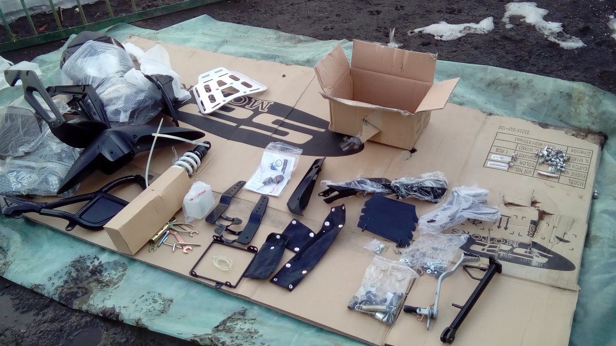

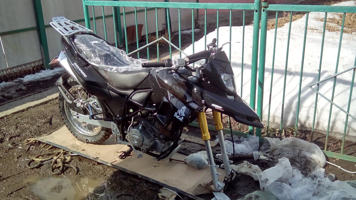

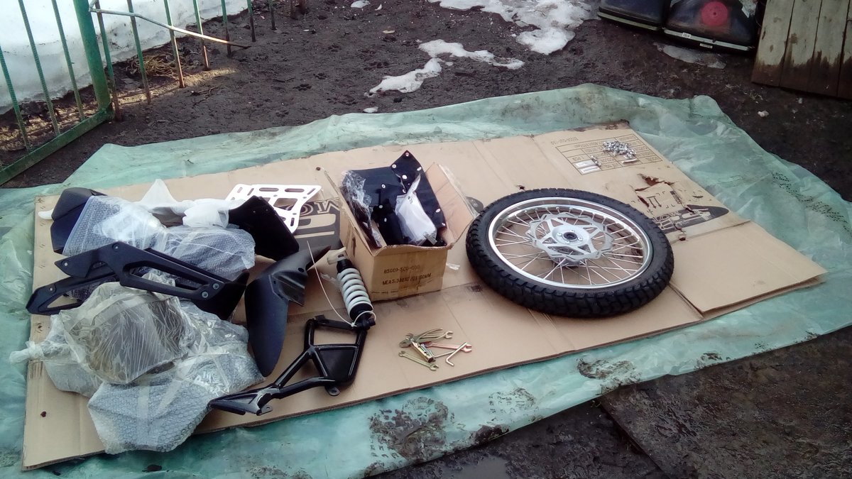

Alex762008 Опубликовано 6 апреля, 2018 Жалоба Поделиться Опубликовано 6 апреля, 2018 10 часов назад, Алекс67 сказал: Только выгрузили.Завтра начну собирать. Проздравляю Цитата Ссылка на комментарий Поделиться на другие сайты Поделиться

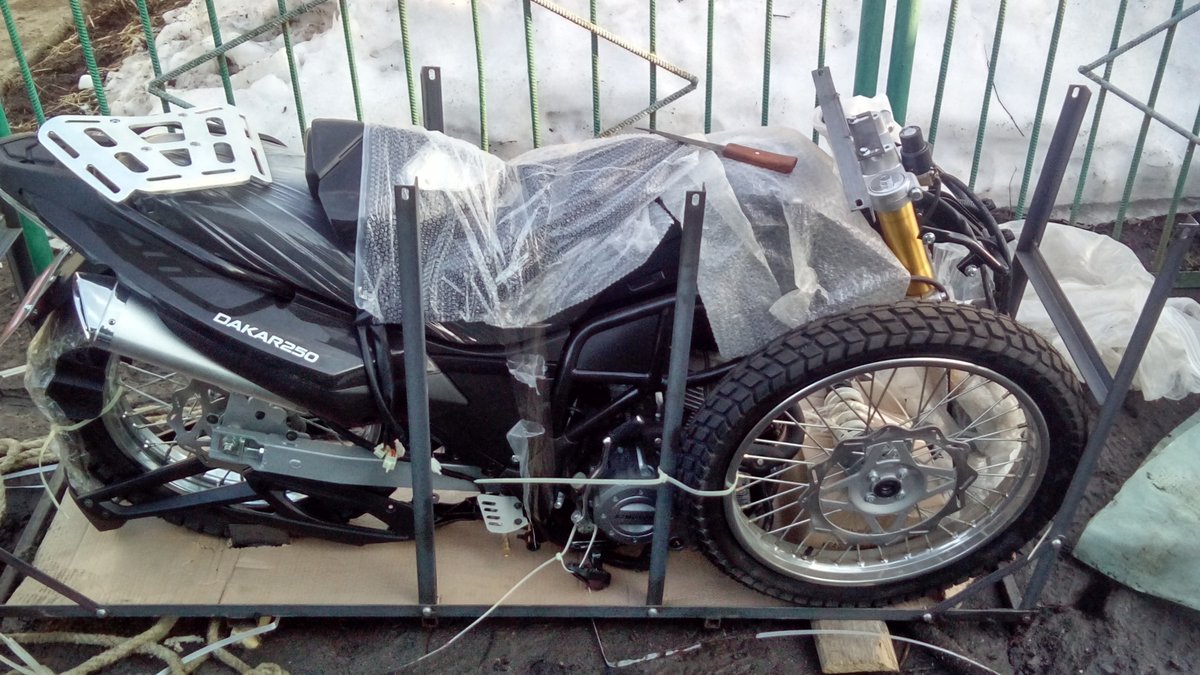

ByDeNoVeC Опубликовано 6 апреля, 2018 Жалоба Поделиться Опубликовано 6 апреля, 2018 15 часов назад, Ephere сказал: Всем привет!как считаете можно ли мот в коробке перевезти на боку? Возил, никаких проблем ваще Цитата Ссылка на комментарий Поделиться на другие сайты Поделиться

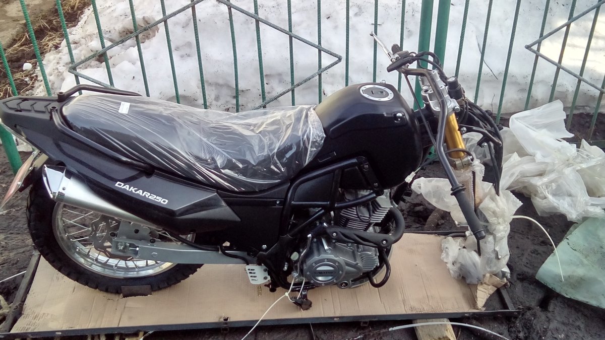

Алекс67 Опубликовано 6 апреля, 2018 Жалоба Поделиться Опубликовано 6 апреля, 2018 11 часов назад, Alex762008 сказал: Проздравляю Спасибо!!!!!! Цитата Ссылка на комментарий Поделиться на другие сайты Поделиться
Алекс67 Опубликовано 6 апреля, 2018 Жалоба Поделиться Опубликовано 6 апреля, 2018 Цитата Ссылка на комментарий Поделиться на другие сайты Поделиться

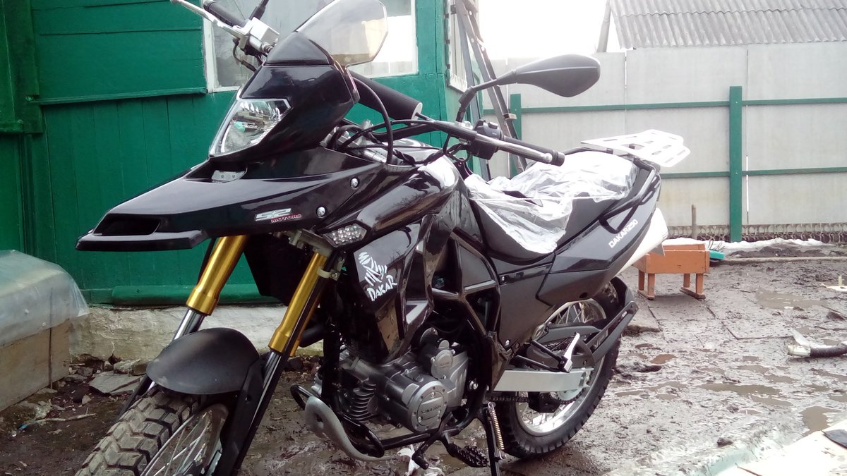

Алекс67 Опубликовано 6 апреля, 2018 Жалоба Поделиться Опубликовано 6 апреля, 2018 Только что, Алекс67 сказал: Собрал, завёл, все светит, все работает. Цитата Ссылка на комментарий Поделиться на другие сайты Поделиться
Алекс67 Опубликовано 6 апреля, 2018 Жалоба Поделиться Опубликовано 6 апреля, 2018 Только что, Алекс67 сказал: Собрал, завёл, все светит, все работает. Ура! Товарищи! Цитата Ссылка на комментарий Поделиться на другие сайты Поделиться
Алекс67 Опубликовано 6 апреля, 2018 Жалоба Поделиться Опубликовано 6 апреля, 2018 1 минуту назад, Алекс67 сказал: Ура! Товарищи! Теперь вопрос как обкатывать??? Подскажите. Цитата Ссылка на комментарий Поделиться на другие сайты Поделиться
капер1966 Опубликовано 6 апреля, 2018 Жалоба Поделиться Опубликовано 6 апреля, 2018 13 минут назад, Алекс67 сказал: Теперь вопрос как обкатывать??? Подскажите. наведи курсор на слово обкатка. Цитата Ссылка на комментарий Поделиться на другие сайты Поделиться
RamonAlex Опубликовано 6 апреля, 2018 Автор Жалоба Поделиться Опубликовано 6 апреля, 2018 Теперь вопрос как обкатывать??? Подскажите. Процесс долгий, я 1500км катал, главное нагрузку ему не давай первые 300 км никого не катай, обороты не более 5 тыс, резкие перегазовки исключить, прогрев не менее 5 мин, по первой после каждые 20 мин а потом 30-40 мин езды дай ему остыть, масло меняй каждые 200км, после 500км можно до 6 тыс крутить, главное терпение, хорошая обкатка залог долговечности двигателя.Отправлено с моего iPhone используя Tapatalk Цитата Ссылка на комментарий Поделиться на другие сайты Поделиться
Alex762008 Опубликовано 6 апреля, 2018 Жалоба Поделиться Опубликовано 6 апреля, 2018 40 минут назад, Алекс67 сказал: Ура! Товарищи! А куда втулку серебристую диаметра 7-8 мм воткнул, Она в пакетике у тебя на картинке тоже просматривается Цитата Ссылка на комментарий Поделиться на другие сайты Поделиться
Алекс67 Опубликовано 6 апреля, 2018 Жалоба Поделиться Опубликовано 6 апреля, 2018 1 минуту назад, Alex762008 сказал: А куда втулку серебристую диаметра 7-8 мм воткнул, Она в пакетике у тебя на картинке тоже просматривается Никуда, не знаю откуда она. Цитата Ссылка на комментарий Поделиться на другие сайты Поделиться
Алекс67 Опубликовано 6 апреля, 2018 Жалоба Поделиться Опубликовано 6 апреля, 2018 8 минут назад, RamonAlex сказал: Процесс долгий, я 1500км катал, главное нагрузку ему не давай первые 300 км никого не катай, обороты не более 5 тыс, резкие перегазовки исключить, прогрев не менее 5 мин, по первой после каждые 20 мин а потом 30-40 мин езды дай ему остыть, масло меняй каждые 200км, после 500км можно до 6 тыс крутить, главное терпение, хорошая обкатка залог долговечности двигателя. Отправлено с моего iPhone используя Tapatalk Спасибо. Цитата Ссылка на комментарий Поделиться на другие сайты Поделиться
Alex762008 Опубликовано 6 апреля, 2018 Жалоба Поделиться Опубликовано 6 апреля, 2018 8 минут назад, Алекс67 сказал: Никуда, не знаю откуда она. такая же фигня, пока лежит, может кто подскажет Цитата Ссылка на комментарий Поделиться на другие сайты Поделиться
RamonAlex Опубликовано 6 апреля, 2018 Автор Жалоба Поделиться Опубликовано 6 апреля, 2018 17 минут назад, Алекс67 сказал: Никуда, не знаю откуда она. если мне память не изменяет, эта втулка нужна для крепления тормозного шланга к крылу переднему, почитайте ветку прошлый год август примерно, там обсуждали... Цитата Ссылка на комментарий Поделиться на другие сайты Поделиться

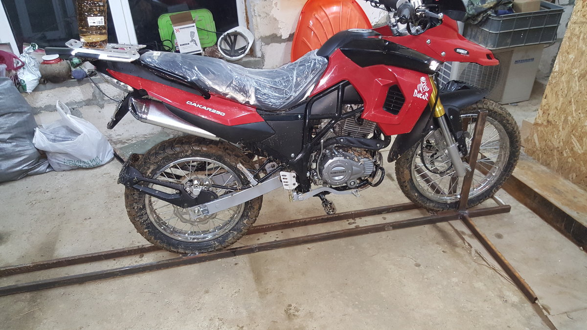

Alex762008 Опубликовано 7 апреля, 2018 Жалоба Поделиться Опубликовано 7 апреля, 2018 Сварил фигню для транспортировки на прицепе 1 Цитата Ссылка на комментарий Поделиться на другие сайты Поделиться
