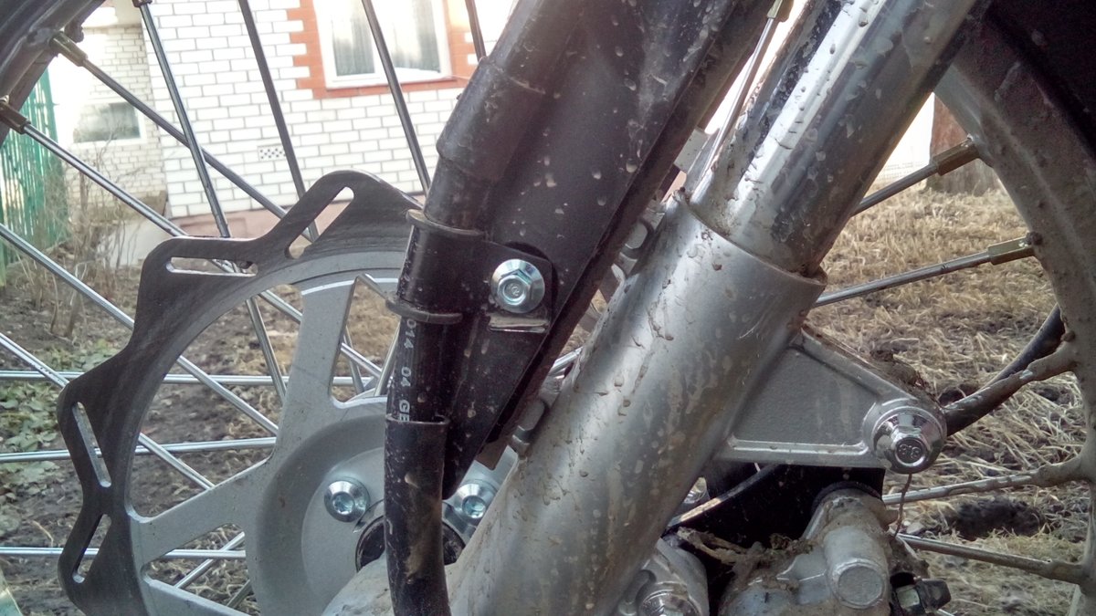

Алекс67 Опубликовано 10 апреля, 2018 Жалоба Поделиться Опубликовано 10 апреля, 2018 В 06.04.2018 в 19:51, RamonAlex сказал: если мне память не изменяет, эта втулка нужна для крепления тормозного шланга к крылу переднему, почитайте ветку прошлый год август примерно, там обсуждали... В 06.04.2018 в 19:44, Alex762008 сказал: такая же фигня, пока лежит, может кто подскажет Ставится она под хомутик переднего тормозного шланга и крепится к креплению щитка. Попозже скину фото. Цитата Ссылка на комментарий Поделиться на другие сайты Поделиться

Alex762008 Опубликовано 10 апреля, 2018 Жалоба Поделиться Опубликовано 10 апреля, 2018 1 час назад, Алекс67 сказал: Ставится она под хомутик переднего тормозного шланга и крепится к креплению щитка. Попозже скину фото. Ждемс фото Цитата Ссылка на комментарий Поделиться на другие сайты Поделиться

Алекс67 Опубликовано 10 апреля, 2018 Жалоба Поделиться Опубликовано 10 апреля, 2018 3 часа назад, Alex762008 сказал: Ждемс фото 1 Цитата Ссылка на комментарий Поделиться на другие сайты Поделиться
Алекс67 Опубликовано 10 апреля, 2018 Жалоба Поделиться Опубликовано 10 апреля, 2018 Только что, Алекс67 сказал: Под болт который шланг крепит. 1 Цитата Ссылка на комментарий Поделиться на другие сайты Поделиться

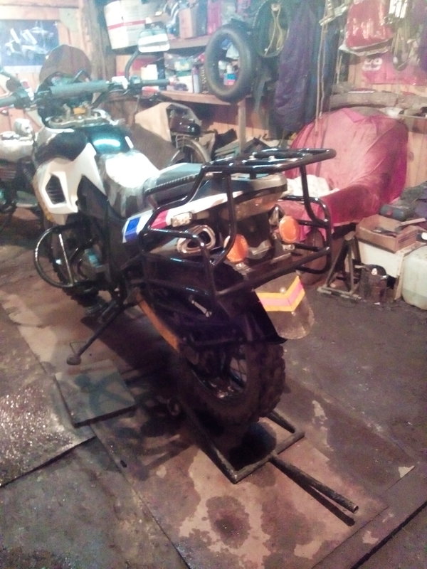

Алекс67 Опубликовано 11 апреля, 2018 Жалоба Поделиться Опубликовано 11 апреля, 2018 (изменено) Вопрос! 1. чем обработать пластик чтобы пыль не липа??? 2.У всех заднее колесо на спину брызги закидывает ? У меня пассажирское место всё в брызгах, хотя езжу пока 30км ч первые обкаточные км. Если дать сотку в дождь, будет наверное на голову забрасывать.Как устранить эту беду??????? Изменено 11 апреля, 2018 пользователем Алекс67 Цитата Ссылка на комментарий Поделиться на другие сайты Поделиться
Никандро Опубликовано 11 апреля, 2018 Жалоба Поделиться Опубликовано 11 апреля, 2018 32 минуты назад, Алекс67 сказал: Вопрос! 1. чем обработать пластик чтобы пыль не липа??? 2.У всех заднее колесо на спину брызги закидывает ? У меня пассажирское место всё в брызгах, хотя езжу пока 30км ч первые обкаточные км. Если дать сотку в дождь, будет наверное на голову забрасывать.Как устранить эту беду??????? Насчёт пластика не знаю! А вот чтобы на спину брызги не летели. Я решил проблему. я поставил брызговик. 1 Цитата Ссылка на комментарий Поделиться на другие сайты Поделиться
Никандро Опубликовано 11 апреля, 2018 Жалоба Поделиться Опубликовано 11 апреля, 2018 (изменено) у меня сейчас вот так! Изменено 11 апреля, 2018 пользователем Никандро не дописал 1 Цитата Ссылка на комментарий Поделиться на другие сайты Поделиться
Алекс67 Опубликовано 11 апреля, 2018 Жалоба Поделиться Опубликовано 11 апреля, 2018 30 минут назад, Никандро сказал: Насчёт пластика не знаю! А вот чтобы на спину брызги не летели. Я решил проблему. я поставил брызговик. Спасибо. Буду тож что нибудь мудрить. Цитата Ссылка на комментарий Поделиться на другие сайты Поделиться
