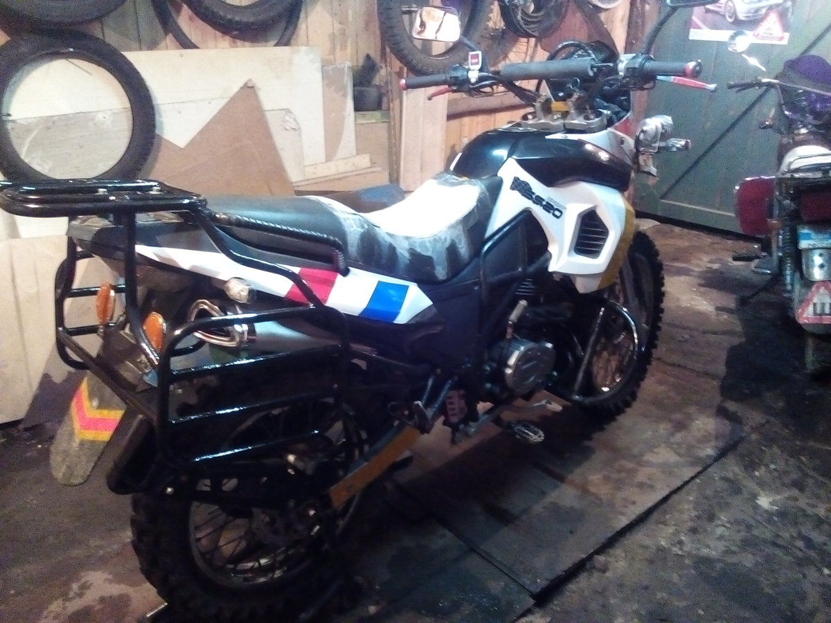

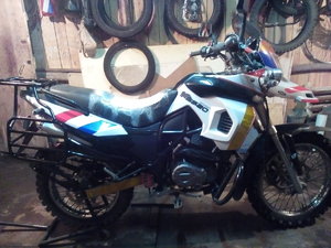

Никандро Опубликовано 12 апреля, 2018 Жалоба Поделиться Опубликовано 12 апреля, 2018 (изменено) 16 часов назад, ByDeNoVeC сказал: А хагер куда дел? Он отлично справляется со своей задачей родной потерял, три сезона ездил без хагера, обходился брызговиком, зимой изготовил хагер из метала вот так сейчас выглядит мой мот Изменено 12 апреля, 2018 пользователем Никандро Цитата Ссылка на комментарий Поделиться на другие сайты Поделиться

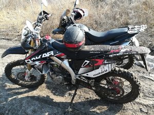

ByDeNoVeC Опубликовано 16 апреля, 2018 Жалоба Поделиться Опубликовано 16 апреля, 2018 К слову о хагере, кто говорит, что от него толку нет. 2 мотоцикла с ним и без, после говен 1 Цитата Ссылка на комментарий Поделиться на другие сайты Поделиться
RamonAlex Опубликовано 16 апреля, 2018 Автор Жалоба Поделиться Опубликовано 16 апреля, 2018 15 минут назад, ByDeNoVeC сказал: К слову о хагере, кто говорит, что от него толку нет. 2 мотоцикла с ним и без, после говен Надо было ещё спины райдеров сфоткать )) Цитата Ссылка на комментарий Поделиться на другие сайты Поделиться
ByDeNoVeC Опубликовано 16 апреля, 2018 Жалоба Поделиться Опубликовано 16 апреля, 2018 Только что, RamonAlex сказал: Надо было ещё спины райдеров сфоткать )) у меня чистая, а на втором номере даже зеркала все в говне, не то что спина Цитата Ссылка на комментарий Поделиться на другие сайты Поделиться

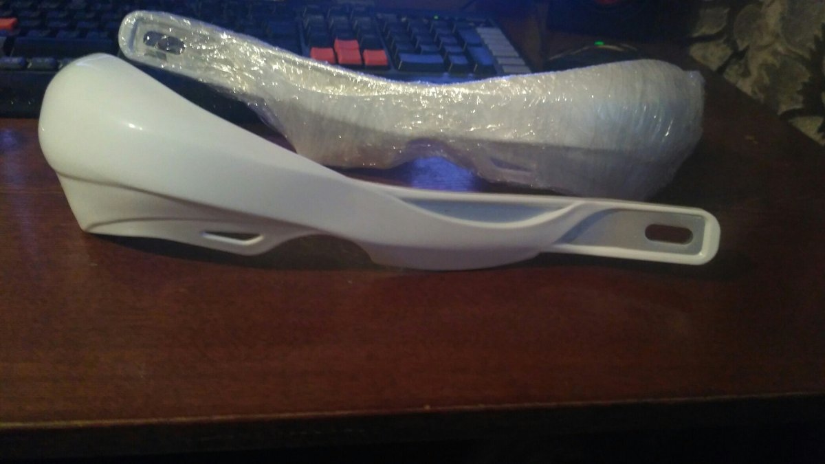

Serega11rus Опубликовано 16 апреля, 2018 Жалоба Поделиться Опубликовано 16 апреля, 2018 10 часов назад, RamonAlex сказал: Какую заказал? скинь фото, многие варианты на Дакар не идут, при по полном повороте руля упераются в клюв, и при падении с такой защитой, минус морда мотоцикла. Вот я взял такую)Если будет сидеть не так как положено,то набор дрочевых напильников и вуаля сделаем как надоКак поставлю отпишу что вышло)Но с такой погодой как у меня видимо это будет к середине мая толькоНу а что бы ничего не ломало,у меня друг их просто не до усера затянул,при падении их проворачивает просто и удар как бы гасится.Думаю прикручу также Цитата Ссылка на комментарий Поделиться на другие сайты Поделиться
RamonAlex Опубликовано 16 апреля, 2018 Автор Жалоба Поделиться Опубликовано 16 апреля, 2018 8 минут назад, Serega11rus сказал: Вот я взял такую)Если будет сидеть не так как положено,то набор дрочевых напильников и вуаля сделаем как надоКак поставлю отпишу что вышло)Но с такой погодой как у меня видимо это будет к середине мая толькоНу а что бы ничего не ломало,у меня друг их просто не до усера затянул,при падении их проворачивает просто и удар как бы гасится.Думаю прикручу также Не подойдут, у меня такие же только чёрные, слабо закручивать не вариант во-первых на ходу будут болтаться а во вторых их передняя часть как не кути попадает на пластик при вывороте руля, вариант только спиливать часть пластика и гнуть их как то, по месту, но металл китайский может и сломаться, ну вообщем ладно... как поставишь напиши)) Цитата Ссылка на комментарий Поделиться на другие сайты Поделиться
Serega11rus Опубликовано 16 апреля, 2018 Жалоба Поделиться Опубликовано 16 апреля, 2018 2 минуты назад, RamonAlex сказал: Не подойдут, у меня такие же только чёрные, слабо закручивать не вариант во-первых на ходу будут болтаться а во вторых их передняя часть как не кути попадает на пластик при вывороте руля, вариант только спиливать часть пластика и гнуть их как то, по месту, но металл китайский может и сломаться, ну вообщем ладно... как поставишь напиши)) А у тебя руль стоковый? Цитата Ссылка на комментарий Поделиться на другие сайты Поделиться
RamonAlex Опубликовано 16 апреля, 2018 Автор Жалоба Поделиться Опубликовано 16 апреля, 2018 7 минут назад, Serega11rus сказал: А у тебя руль стоковый? нет, стоковый я уже давно погнул, но поставил руль не отличающийся по геометрии из более толстостенной трубы. вот на фото которые думаю должны встать на дакар, но опять же размеры нужно точные замерять. Цитата Ссылка на комментарий Поделиться на другие сайты Поделиться
Евгений_01 Опубликовано 17 апреля, 2018 Жалоба Поделиться Опубликовано 17 апреля, 2018 17 часов назад, RamonAlex сказал: нет, стоковый я уже давно погнул, но поставил руль не отличающийся по геометрии из более толстостенной трубы. вот на фото которые думаю должны встать на дакар, но опять же размеры нужно точные замерять. И у меня такие стоят, чуть подогнул и готово. Цитата Ссылка на комментарий Поделиться на другие сайты Поделиться
