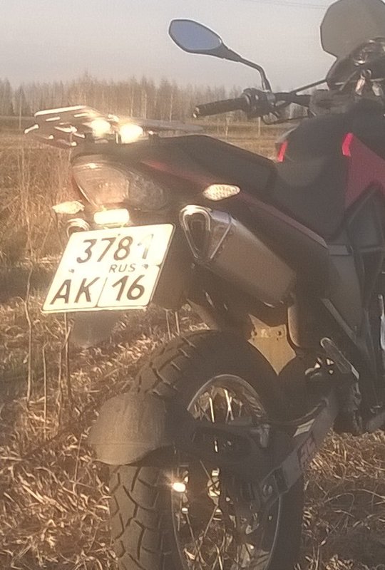

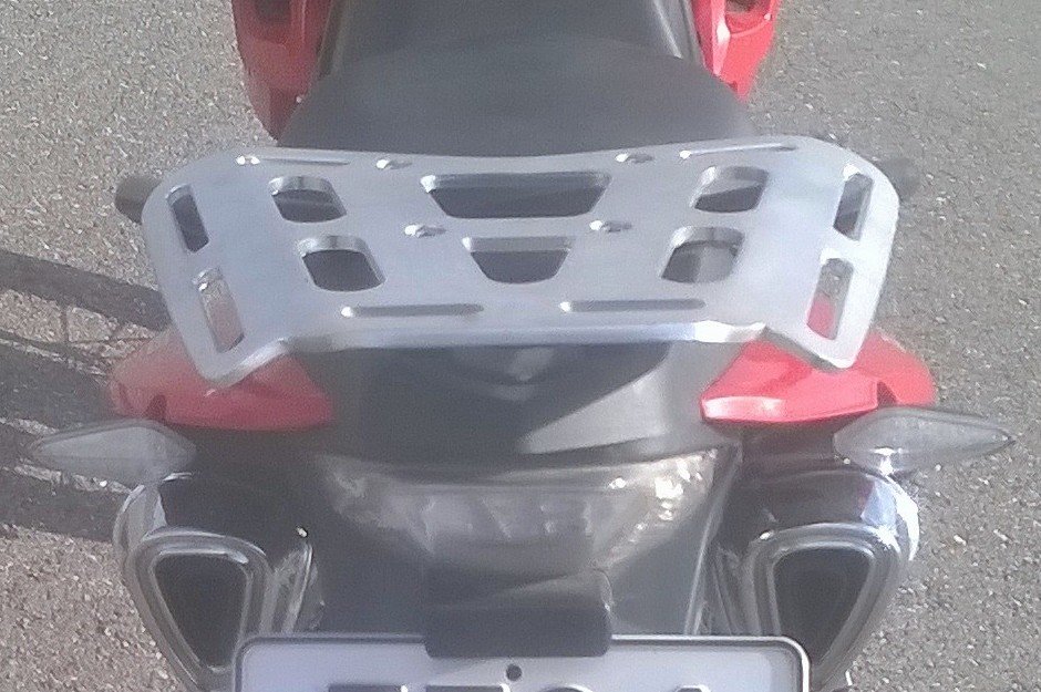

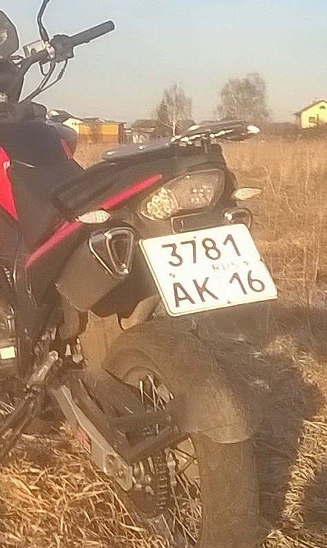

Konst266 Опубликовано 9 мая, 2018 Жалоба Опубликовано 9 мая, 2018 Всем привет! С наступлением мая я начал полноценно передвигаться по своим делам на мотоцикле. Раньше не позволяла погода. С первого выезда доработанный цепной привод показал себя с наилучшей стороны. Исчез характерный стрёкот и движение цепи стало плавным. Я уже писал раньше, что хотел переделать выхлоп на один глушитель. В принципе ничего сложного. Можно поставить целиком весь выхлоп от другого мотоцикла; а можно поставить заглушку (которую я изготовил) на отвод левого глушителя, а его снять. Но тут появляется другой вопрос. Появляется некоторый дисбаланс во внешнем виде. Дело в том, что задний пластик спроектирован под два глушителя. И если демонтировать один, то на его месте образуется пустота, которая при виде сбоку ещё как-то не сильно бросается. А вот при виде сзади явно чего-то не хватает. Этот эффект усиливает форма глушителей. Были бы они просто круглые, то отсутствие второго не сильно портило симметрию. И если изготовить пенал для инструментов и поставить его вместо левого глушителя (как на классических эндуро), то можно и инструмент приспособить, и дисбаланс дизайна исправить. Но они треугольные. В принципе, кого не трогают дизайнерские изыски, то могут поступать так, как им захочется, либо ничего не менять, либо просто открутить второй глушитель, не заботясь о том, как оно стало. Лично для меня дизайн имеет не последнее место и поэтому всю зиму я думал, что можно сделать по этому поводу. Сначала рассмотрел покупку нового выпуска. Цена полного выхлопа от Ирбиса ТТР250 около пяти тысяч, плюс доставка. Вообщем, подумав, что пять тысяч я всегда могу потратить, решил рассмотреть другие варианты. Поэтому пристально рассмотрел родные глушители. Удалось рассмотреть их конструкцию: сама банка пустотелая, а на входе и выходе стоят "флейты". Но самое главное, я присмотрелся к форме самого корпуса. Китайцы без зазрения совести копируют формы и дизайн известных брендов. Поэтому в форме наших глушителей явно просматриваются изделия одной именитейшей фирмы из Словении. На Али полно предложений реплик этой фирмы, любого цвета и формы. И поэтому я решил попробовать повернуть глушитель и закрепить его вертикально. На мой взгляд, глушитель, установленный таким образом, придаёт совсем другой облик задней части мотоцикла. Не раз меня посещала мысль вернуть всё назад, но другая мысль не давала покоя и требовала закончить до конца. Она в итоге победила! В моем распоряжении есть и аргон, и хорошие сварщики. Но я не люблю безвозвратно переделывать заводские детали и поэтому стал думать, как воплотить задуманное из полного стока. Пробовал я просто оставить один глушитель как есть, но по мне пресно и не то. Для того, чтобы закрепить вертикально глушитель без порчи внешнего вида и в угоду дизайну, на роль правого глушителя удачно подошел левый. Пришлось пересверлить отверстия на фланце крепления трубы (если просто повернуть и закрутить глушитель в имеющиеся отверстия, то он как надо не встанет) и изготовить небольшой кронштейн, при помощи которого всё удалось закрепить на имеющиеся крепежные отверстия. (При острой необходимости можно всё легко вернуть в первозданный вид) . На место левого глушителя предполагалось установить пенал для инструмента. Но его не удалось найти в продаже. Поэтому я его скорее всего изготовлю из алюминия. Ну а пока не изготовил, то, чтобы место не пустовало, на левую сторону поставил правый глушитель, закрепив его соответствующим образом. Вот что получилось: Вообщем, не знаю как вам, а мне такое расположение глушителей показалось намного интереснее, чем заводской вариант. По ходу дела, выпросил у соседа прямоточный глушитель. Но после пробных запусков отдал его обратно. При длительной езде ушам будет не комфортно, даже в шлеме. Да и ТО не пройдёшь. Всех с Днём Великой Победы! 1 Цитата
