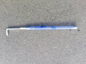

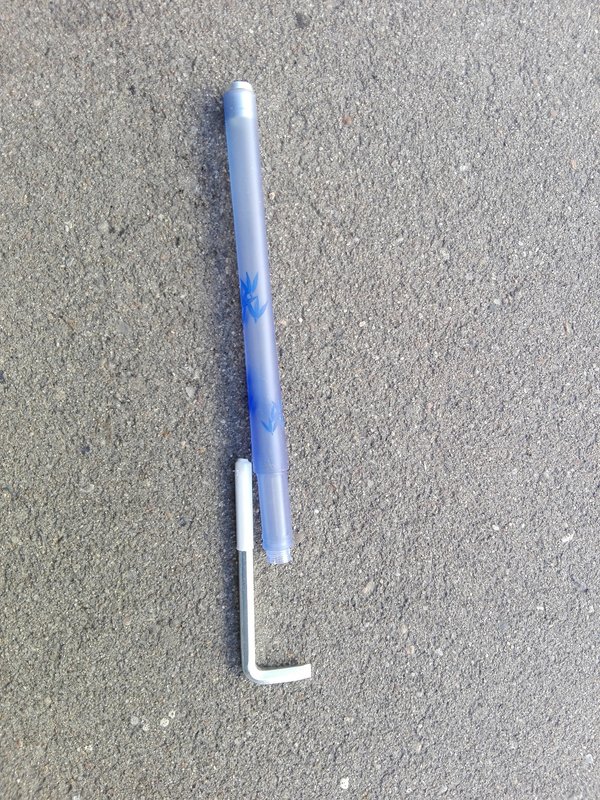

Кот Опубликовано 10 августа, 2018 Жалоба Опубликовано 10 августа, 2018 Достало меня каждый раз лазать под горячую трубу,при регулировки винта обогащения (снизу под карбом) Сделал "чудо ключ" :))) из старого шестигранника (остался от какой то мебельной фурнитуры) Обработал напильником до состояния шлицевой отвёртки, надел кусок термо-усадки и взял трубку-удлинитель от шариковой ручки. Сег.опробовал - шикарно! Цитата
ByDeNoVeC Опубликовано 10 августа, 2018 Жалоба Опубликовано 10 августа, 2018 25 минут назад, Кот сказал: Достало меня каждый раз лазать под горячую трубу,при регулировки винта обогащения (снизу под карбом) Сделал "чудо ключ" :))) из старого шестигранника (остался от какой то мебельной фурнитуры) Обработал напильником до состояния шлицевой отвёртки, надел кусок термо-усадки и взял трубку-удлинитель от шариковой ручки. Сег.опробовал - шикарно! а нафига каждый раз то лазить, координально все равно это ничего не решает, только перестановка иглы. А так 2,5 оборота и нормалек Цитата
