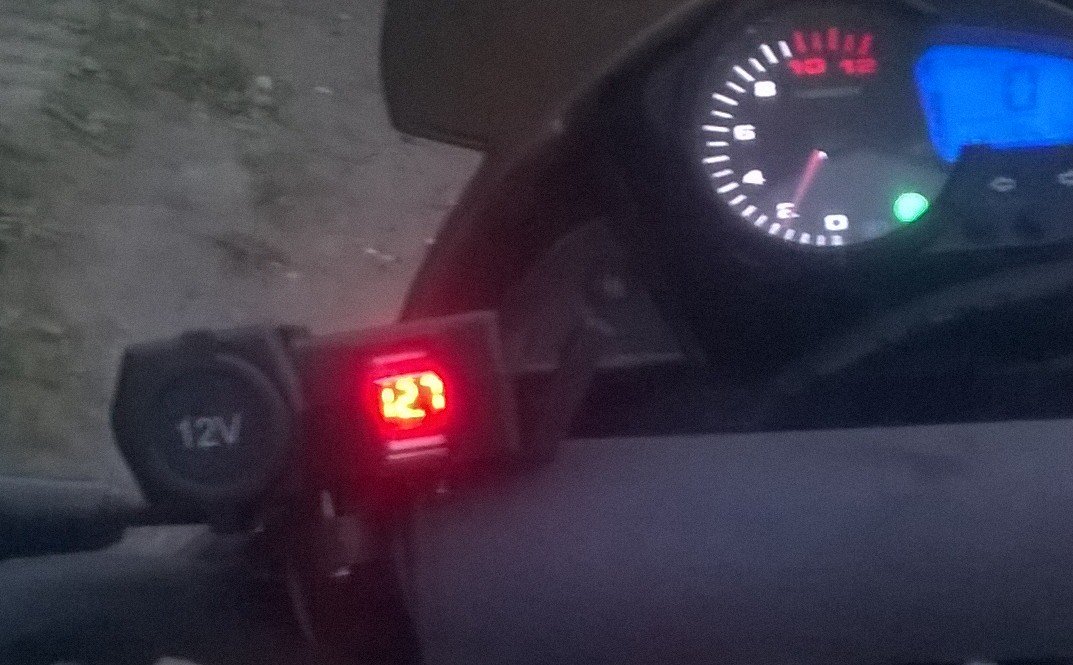

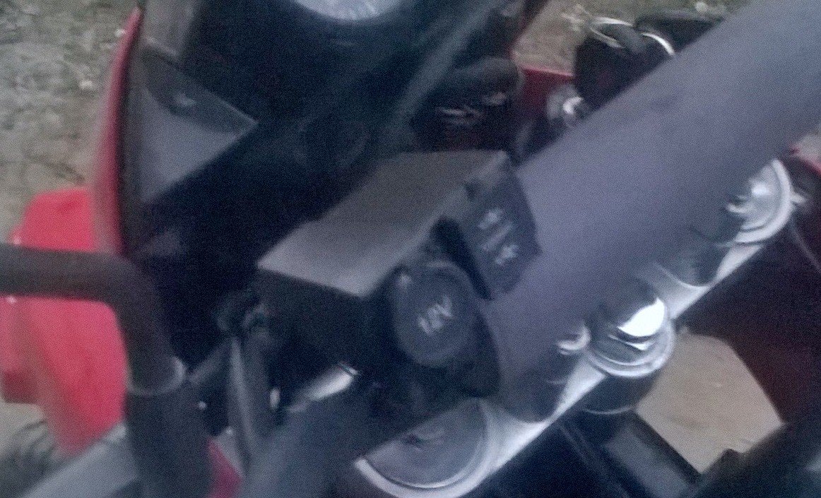

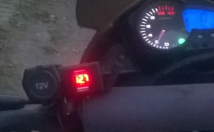

Konst266 Опубликовано 14 сентября, 2018 Жалоба Опубликовано 14 сентября, 2018 Всем привет! Сезон близится к концу, но прекрасная погода оттягивает его завершение. Хотя всё чаще утром наблюдается такая картина:приходится перед поездкой отбивать сначало лед, чтобы не ехать с мокрой задницей! Наконец-то с Али, под конец сезона, пришла вот эта штукенция: В принципе никого этим не удивишь. Но меня эта вещь подкупила встроенным вольтметром. С его появлением выяснилось пару моментов. Раньше мне было интересно, какое же напряжение выдает у нас генератор. Банально померить тестером, за три сезона, не было возможности, то тестера под рукой нет, то разбирать неохота, то вообще неохота. Да и к тому же, заводской аккумулятор, после почти трех сезонов эксплуатации, поводов для беспокойства не давал. Пашет себе при минимальном уходе и ладно. Значит зарядка есть и при включенных потребителях её достаточно. С появлением вольтметра картина стала наглядней. На фото мотор работает на холостых и включен ближний свет в фаре. Стоит поднять обороты - напряжение становится 14.5-14.8. На скорости 100 км/ч и 9000 об/мин, с ближним светом, напряжение держится 15.1 - 15.3. Наверное многовато. Но судя по аккумулятору, и то, что вокруг него нет следов выкипания, ему это нравится. Утром, перед запуском, напряжение 12,7. Насколько я понимаю в медицине, это показывает, что аккум в прекрасном состоянии. Поначалу закралось сомнение в правильности показаний вольтметра. Поэтому замеры были продублированы тестером. Выяснилось, что китайский вольтметр показывает напряжение правильно. Так что я отбрасываю все волнения по этому поводу. К тому же делаю вывод, что генератор мотоцикла может спокойно выдержать и другие потребители (дополнительные фары подогрев рук...). За зиму есть время что нибудь подыскать подходящее. Ссылку на вольтметр выложу чуть позже. 5 Цитата
Alex_Frolov Опубликовано 14 сентября, 2018 Жалоба Опубликовано 14 сентября, 2018 Очень полезные измерения! Это со стандартной лампой HS1 35/35, или с Н4 55/60? 1 Цитата
Konst266 Опубликовано 14 сентября, 2018 Жалоба Опубликовано 14 сентября, 2018 Ссылка на розетку с вольтметром: Спойлер https://ru.aliexpress.com/item/Dual-USB-Motorcycle-Charger-Waterproof-Motorbike-USB-Charger-led-Voltmeter-Cigarette-Lighter-Socket-12V-3-1A/32814826039.html?spm=a2g0s.9042311.0.0.2dd733edRg2UYV Сразу предупреждаю, кабель длиной сантиметров 40. Если найти штекер, соответствующий штекеру на розетке, тогда вообще будет красиво. Я искать не стал, отрезал имеющийся и добавил кабель с герметичным штекером. Для подключения к аккумулятору использовал кольцевые клеммы 6мм. Так же на плюсовом проводе стоит стеклянный предохранитель. Он маленький и скорее всего будет непросто найти другой. Поэтому, скорее всего я заменю его на более современный, ножевой. Так же не стоит ждать от розетки полной водонепроницаемости, как описано. Если погрузить эту розетку в воду, то скорее всего ей придет кирдык. Однако, буквально вчера она прошла испытание средним дождём. И на её работоспособности это никак не отразилось. Так что, как минимум защита от брызг присутствует. Цитата
Konst266 Опубликовано 14 сентября, 2018 Жалоба Опубликовано 14 сентября, 2018 7 часов назад, Alex_Frolov сказал: Это со стандартной лампой HS1 35/35, или с Н4 55/60? Лампу HS1 я заменил ещё в первом сезоне на H4 55/60. С тех пор так с ней и езжу. 1 Цитата
Alex762008 Опубликовано 14 сентября, 2018 Жалоба Опубликовано 14 сентября, 2018 А видел кто нить на али вольтметр с usb? Я у чела видел, но он не помнит где брал Цитата
Konst266 Опубликовано 15 сентября, 2018 Жалоба Опубликовано 15 сентября, 2018 7 часов назад, Alex762008 сказал: А видел кто нить на али вольтметр с usb? Я у чела видел, но он не помнит где брал ну например вот: 10 часов назад, Konst266 сказал: Ссылка на розетку с вольтметром: Показать контент https://ru.aliexpress.com/item/Dual-USB-Motorcycle-Charger-Waterproof-Motorbike-USB-Charger-led-Voltmeter-Cigarette-Lighter-Socket-12V-3-1A/32814826039.html?spm=a2g0s.9042311.0.0.2dd733edRg2UYV Табло вольтметра находится аккурат меж двух разъёмов USB. Только по мне, зарядка через обычную розетку происходит лучше. Сколько я пробовал заряжать на машине через USB, все они слабый ток выдают. Телефон можно весь день заряжать и не зарядишь. Зарядное устройство через круглую розетку заряжает намного быстрее. 1 Цитата
