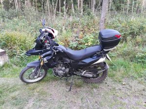

MasterAko Опубликовано 21 сентября, 2018 Жалоба Опубликовано 21 сентября, 2018 8 часов назад, ByDeNoVeC сказал: Братцы, продаю своего коня. 14 год. Состояние сел поехал. Нужен дорожник все таки мне сейчас. Резина Pirelli злая. Родная в комплекте. Пробег 8300, растет, катаю на работу пока не очень холодно. Цепь ИЖМАШ ток поставил, звезда передняя походит еще, задняя огонь. На номерах. Покупал тоже тут на форуме при пробеге 100 км, в прошлом году Авто.ру: купить, продать и обменять машину . На номерах. Накатал два сезона. Своим отдам за недорого, везде выставил за 62 рубля для начала. Кофр ГИВИ только для форумчан в комплекте) Мля, если до ноября не продашь - я заберу. Только все бабло на ремонт слили ((((( а купить его оч хочу, а на вторичке с ПТС почти нет (( Цитата
