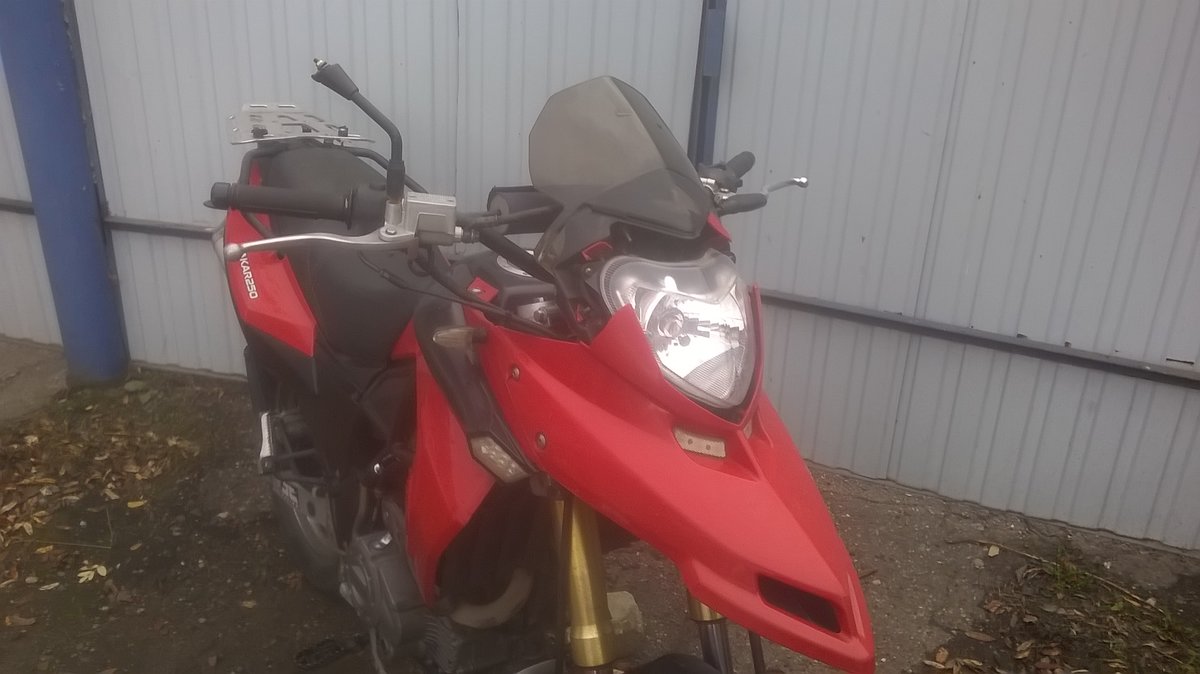

Алекс67 Опубликовано 21 ноября, 2018 Жалоба Опубликовано 21 ноября, 2018 (изменено) Вот решил карбоном обтянуть. Изменено 21 ноября, 2018 пользователем Алекс67 1 Цитата
Jhonkin Опубликовано 21 ноября, 2018 Жалоба Опубликовано 21 ноября, 2018 Технологию опиши в двух словах, если не сложно. Цитата

RamonAlex Опубликовано 21 ноября, 2018 Автор Жалоба Опубликовано 21 ноября, 2018 2 часа назад, Алекс67 сказал: Вот решил карбоном обтянуть. Что то карбон на фото разглядеть не могу))) Цитата

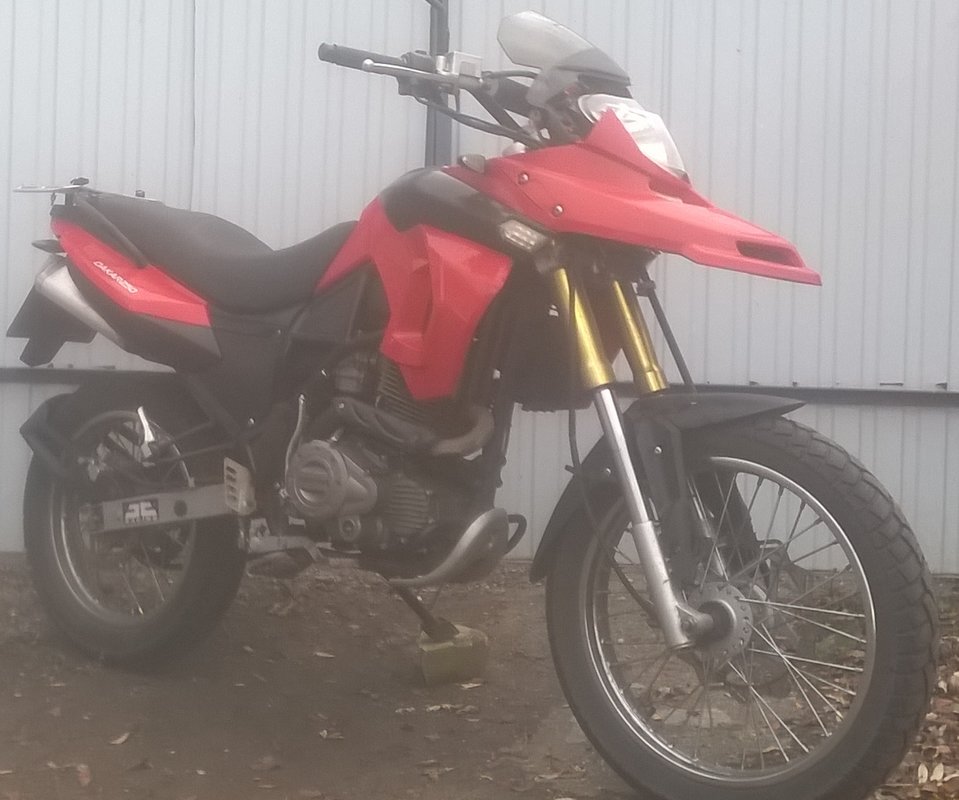

Konst266 Опубликовано 21 ноября, 2018 Жалоба Опубликовано 21 ноября, 2018 4 часа назад, Alex_Frolov сказал: А что случилось? Сам-то, главное, цел? И насколько сильно пострадал мотоцикл Случилось то, о чём я слышал, но к чему я не был готов и мало придавал значения. То, о чём многие производители мототехники знают и оснащают свои мотоциклы специальными устройствами, чтобы такого не случалось. К сожалению на моём моте этого устройства не было. Всему виной моя поспешность, невнимательность и.. неубранный боковой упор... В результате всю прелесть всего этого пришлось испытать на себе лично. Вообщем, загородная трасса, ехал домой и заехал на заправку. После заправки прыг в седло и газу! А про то, чтобы ногой пнуть упор, словно лукавый отвёл, даже не вспомнил. Вообще обычно, я, перед тем, как включить передачу, тщательно проверяю убранность упора. Но до того злополучного случая мне были звоночки, я раза два или три, думая о чём то другом, в попыхах, забывал убирать упор. Но скорости при этом были небольшие и всё обходилось лишь лёгким скрежетом. В итоге не придал этому должного внимания, за что и поплатился. Короче, выехал с заправки, поворот направо. После этого набрал скорость под сотню и километра через полтора дорога уходит влево... Вот тут всё и случилось. Я валю мот в поворот, а он не валится. Вместо этого жуткий скрежет и стремительно приближающийся крутой кювет. Глубиной метра четыре. К тому же особенность данного места такова, что получился прыжок с трамплина . Я отправляюсь в полёт в бездну со всего маху ударяюсь об землю. Общий итог таков: я получил качественное сотрясение всего организма, легкое сотрясение мозга (уже прошло), сильный ушиб рёбер (уже прошло), ссадины на лбу (зажила) и боли в шее (пока не прошло). Хирург мне сказал, что я легко отделался, что обошлось всё без переломов. Мот с виду пострадал мало, немного поломан пластик клюва и сломалось пару креплений пластика бака, которые легко починить. По сути он почти целый. Также сломаны оба зеркала. Вот фото: Всё работает, мотор пускается, лампочки горят... Да, и сломано крепление кофра, не сильно. При желании можно всё отремонтировать. К тому же сам кофр остался цел. Но при детальном осмотре выясняется, что ко всему ещё погнуто правое перо вилки, сломан ограничительный упор вилки на рулевой колонке, погнуты оба болта заднего амортизатора, и с ними погнута втулка нижнего его крепления. Сломан корпус приборки (сама она работает). Фара на первый взгляд целая, но на самом деле у неё сломано отверстие для крепления лампы. Так что её в помойку. Досталось и заднему крылу. Ко всему не выдержал потрясения аккумулятор. И, я ещё детально не проверял, но мне кажется, что погнут хвост мотоцикла под багажником. (буду ещё проверять). Геометрия шасси вроде бы не пострадала. Колеса остались ровными, спицы не сломаны. Подшипники колес буду потом проверять, но мне кажется, что они тоже не пострадали. Маятник на вид крепкий, но и на деле оказался таким же. Я,конечно, его ещё буду досканально проверять, но после первичного осмотра, мне он кажется не повреждённым. Кое что мне удалось восстановить, что-то ещё предстоит. Но об этом я напишу потом. Вообщем, такова цена невнимательности и поспешности. Мелочей в нашем деле не бывает. За зиму есть время поразмыслить на эту тему А на упор я приделаю какую-нибудь лягушку, и выведу красную лампочку на панель, чтобы хоть как-то сигнализировала! 1 Цитата
Никандро Опубликовано 21 ноября, 2018 Жалоба Опубликовано 21 ноября, 2018 21 минуту назад, Konst266 сказал: Случилось то, о чём я слышал, но к чему я не был готов и мало придавал значения. То, о чём многие производители мототехники знают и оснащают свои мотоциклы специальными устройствами, чтобы такого не случалось. К сожалению на моём моте этого устройства не было. Всему виной моя поспешность, невнимательность и.. неубранный боковой упор... В результате всю прелесть всего этого пришлось испытать на себе лично. Вообщем, загородная трасса, ехал домой и заехал на заправку. После заправки прыг в седло и газу! А про то, чтобы ногой пнуть упор, словно лукавый отвёл, даже не вспомнил. Вообще обычно, я, перед тем, как включить передачу, тщательно проверяю убранность упора. Но до того злополучного случая мне были звоночки, я раза два или три, думая о чём то другом, в попыхах, забывал убирать упор. Но скорости при этом были небольшие и всё обходилось лишь лёгким скрежетом. В итоге не придал этому должного внимания, за что и поплатился. Короче, выехал с заправки, поворот направо. После этого набрал скорость под сотню и километра через полтора дорога уходит влево... Вот тут всё и случилось. Я валю мот в поворот, а он не валится. Вместо этого жуткий скрежет и стремительно приближающийся крутой кювет. Глубиной метра четыре. К тому же особенность данного места такова, что получился прыжок с трамплина . Я отправляюсь в полёт в бездну со всего маху ударяюсь об землю. Общий итог таков: я получил качественное сотрясение всего организма, легкое сотрясение мозга (уже прошло), сильный ушиб рёбер (уже прошло), ссадины на лбу (зажила) и боли в шее (пока не прошло). Хирург мне сказал, что я легко отделался, что обошлось всё без переломов. Мот с виду пострадал мало, немного поломан пластик клюва и сломалось пару креплений пластика бака, которые легко починить. По сути он почти целый. Также сломаны оба зеркала. Вот фото: Всё работает, мотор пускается, лампочки горят... Да, и сломано крепление кофра, не сильно. При желании можно всё отремонтировать. К тому же сам кофр остался цел. Но при детальном осмотре выясняется, что ко всему ещё погнуто правое перо вилки, сломан ограничительный упор вилки на рулевой колонке, погнуты оба болта заднего амортизатора, и с ними погнута втулка нижнего его крепления. Сломан корпус приборки (сама она работает). Фара на первый взгляд целая, но на самом деле у неё сломано отверстие для крепления лампы. Так что её в помойку. Досталось и заднему крылу. Ко всему не выдержал потрясения аккумулятор. И, я ещё детально не проверял, но мне кажется, что погнут хвост мотоцикла под багажником. (буду ещё проверять). Геометрия шасси вроде бы не пострадала. Колеса остались ровными, спицы не сломаны. Подшипники колес буду потом проверять, но мне кажется, что они тоже не пострадали. Маятник на вид крепкий, но и на деле оказался таким же. Я,конечно, его ещё буду досканально проверять, но после первичного осмотра, мне он кажется не повреждённым. Кое что мне удалось восстановить, что-то ещё предстоит. Но об этом я напишу потом. Вообщем, такова цена невнимательности и поспешности. Мелочей в нашем деле не бывает. За зиму есть время поразмыслить на эту тему А на упор я приделаю какую-нибудь лягушку, и выведу красную лампочку на панель, чтобы хоть как-то сигнализировала! Привет Костя! И все братья! очень сочуствую тебе! Сама главное сам живой остался, а это железо подчинешь запчестей полно есть, вот своё здоровье береги, с забчастями проблема! у меня тоже были проблемы с гайцами, пришлось очередной раз убегать, можно было этого не делать, но я нарушил пдд, и не было желание с ними разбираться, решил удрать они за мной я от них. Удрать то удрал но когда запрыгивал на пешеходный мостик через речку об перила ушиб мезинец и вот уже два месяца болит, а так всё нормально. Я наверное буду дакарчик продавать, что так и буду без птс ездить! надоело! Я себе купил Хонду Стид 400 куб чопер с птс уже и номер получил и страховку сделал, вот такие брат дела! Цитата
ПетровичЪ Опубликовано 21 ноября, 2018 Жалоба Опубликовано 21 ноября, 2018 (изменено) 54 минуты назад, Konst266 сказал: А на упор я приделаю какую-нибудь лягушку, и выведу красную лампочку на панель, чтобы хоть как-то сигнализировала! Довари к подставке кусок трубки на длину кирпича.. когда забудешь и сядешь на него, она сама о себе напомнит Выздоравливай и удачи в восстановлении! Изменено 21 ноября, 2018 пользователем ПетровичЪ Цитата
Alex_Frolov Опубликовано 22 ноября, 2018 Жалоба Опубликовано 22 ноября, 2018 Да уж, так обидно из-за такой мелочи пол мотоцикла под переборку. Но, конечно, главное что сам легко отделался. Я тоже пару раз так попадал, правда несильно, подножка чиркала во время начала движения и я ее успевал убрать. А у тебя с таким большим недостатком длины подножки из-за возросшей жесткости вилки (она же меньше проседает теперь, даже без седока) и высокого профиля резины, ее действительно нужно удлинить. Ну и концевик с яркой лампой после этого случая точно лишним не будет. Кстати, можно даже концевик подключить не к лампе, а к указателю включенной передачи (или датчику) и к выключателю двиг-стоп на правом пульте, чтобы при откинутой подножке и включенной передаче мотоцикл просто глох, как это сделано на некоторых японских и европейских мотоциклах. Это если хочется 100% гарантии от такого случая. Цитата
