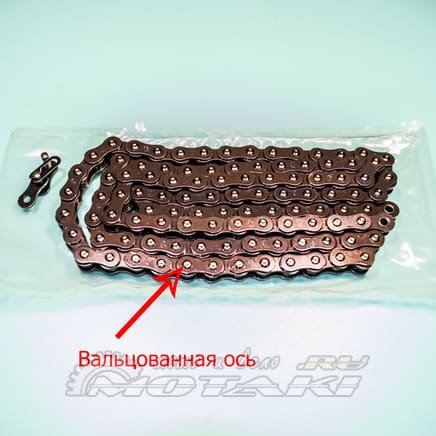

Чтобы не быть голословным, скажу кое-что про ижевские цепи, вернее не совсем про них, но все же. Когда покупал цепь себе на Минск М4 200, взял первый раз безсальниковую, прибалтийскую завода Даугавпилс, 500 рублей стоит. Сначала тоже хотел взять ижевскую, ну или кировскую, завода Акмаш - одно и тоже. Но продавец убедил взять именно прибалтийскую, якобы она лучше, они (прибалты) цепи на ГРМ классики жигулей делают, а акмаш мол один китай гонит сейчас. И я ему верю, ибо действительно, на внешний вид качество прибалтийской намного лучше, и про жигули я в курсе.
Поставил я эту цепь, эксплуатация у меня преимущественно по асфальту, 200 км проехал - висит как сопля. И трансмиссионкой ее смазывал, в графитке варил, керосином мыл, один хрен каждые 200 км подтяжка. Да, все ролики целые, не порвалась, но люфты между пальцами и роликами ужасные, так как цепи, как известно, не вытягиваются, а изнашиваются, благодаря этим люфтам и увеличивается длина и шаг цепи.
Снял ее, надоело, хотя запас по регулировке еще половина оставался. Купил сальниковую цепь JT, одна из самых дешевых - 2500 рублей, хотя сальники имеют довольно продвинутый профиль в виде буквы Х, а не простым бубликом О. Поставил, проехал километров 100 наверно, подтянул и забыл. Пшикай после мойки мотоцикла силиконом на нее, да мой керосином раз в сезон, и то это по желанию. Некоторые вообще ее не обслуживают, и ходит она у них по 20000 км и больше. А вы опять про ижевские цепи

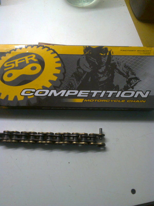

совершено точно! я тоже две цепи сальниковые из катал на одной 5 т проехал  на другой 8, а сейчас дидовскую поставил без сальников, вот 1т прокатал вроде нормально один раз чуть подтяжку делал.

Вот такую я брал усиленная  мне хватило на 8т. 826827734_1464.thumb.jpg.96624449c7060e11426279986bc5d758.jpg А сейчас вот такую  поставил DIDIMG_20170505_161330.thumb.jpg.54226337385ec778a984a46aa7fdb9b7.jpg

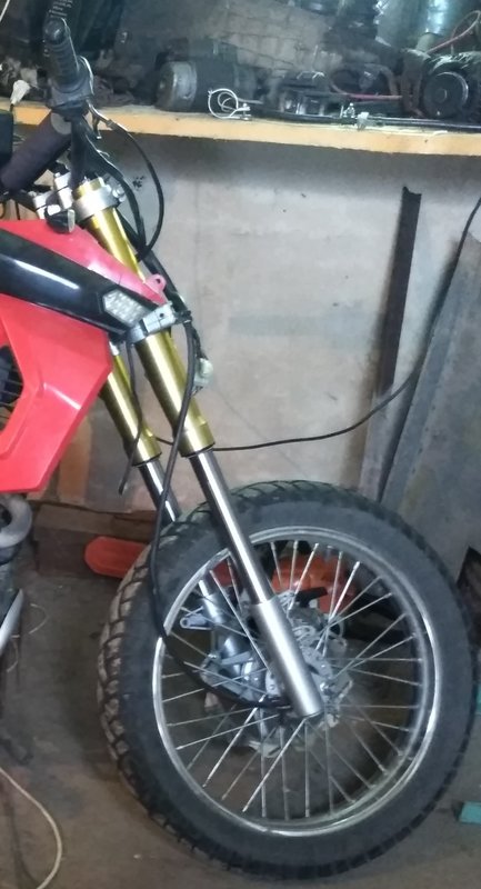

Всем привет! Сегодня у нас выдалась теплая и тихая погодка, да и время свободное было, поэтому провёл некоторое время с мотом. Поставил его сегодня "на ноги". Взамен погнутой нижней втулки амортизатора заказал токарю новую.
IMG_20181209_123128.thumb.jpg.4844b3c8a61196fc1b1ea20e76751697.jpg Закалил её в масле. Нашел подходящие болты, с классом прочности 10.9 и установил всё на мот. Заднюю подвеску пока оставлю в покое. В планах за зиму заказать новую пружину амортизатора. Хочу сделать её чуть длиннее, потому что после подтяжки старой пружины сверху осталось много резьбы, и прогрессивную навивку витков. Посмотрим, что в итоге выйдет.
Теперь про вилку. Для начала я попытался выпрямить погнутую трубу. В принципе это не сложно. Для этого нужен трубогиб. У меня на работе есть трубогиб, но он предназначен для труб большого диаметра. Насадки, подходящей по диаметру к моей, нет. Тем не менее я попробовал и у меня почти получилось. Осталась небольшая кривизна, которую можно было бы убрать при желании... Но так же в самом интересном месте образовался залом. Который убрать не получится. Поэтому я решил искать новые передние амортизаторы. Поиск показал, что передних амортизаторов на наш мот нет  и в ближайшее время не предвидится. Возможно я плохо и не там искал, но факт остаётся фактом. Я не захотел затягивать процесс поиска на всю  зиму. Начал искать альтернативу. В конечном итоге остановился на амортизаторах от Ирбис ТТР 250Р (который с ПТС). У них хромированные трубы по диаметру одинаковые с нашим мотом. Так же одинаковые направляющие, сальники и пыльники. Сами трубы чуть длиннее наших сантиметра на три-четыре (сейчас точно не помню). А вот внутреннее устройство немного отличается. Во-первых, нижний болт является чисто крепёжным элементом нижнего стакана. И если его открутить, то из пера ничего не польётся, не выскочит. Гидравлический картридж крепится совсем по другому. Стакан при этом легко снимается. Сам стакан намного короче нашего и он предназначен под ось 12 мм (у нас 15 мм). Во-вторых, у Ирбиса на треть короче наших пружины и не имеют прогрессии. Соответствующие детали, которые взаимодействуют с пружиной, тоже имеют разные размеры. По жёсткости пружины Ирбиса заметно жёстче, чем на Дакаре. И лично мне понравились больше. Самое главное отличие перьев Ирбиса от Дакара - это разный диаметр и длина несущих труб: на Ирбисе диаметр крепежных мест 48 мм вверху и 51 мм внизу (на Дакаре 51 и 54 соответственно). А длина трубы на Ирбисе миллиметров на 70-80 длиннее дакаровских. Из этого делаю вывод, что не все китайцы  одинаковые! :)
Из сложившейся ситуации напрашивается один, самый простой  вариант: снять с перьев Ирбиса несущую трубу с пробкой и нижний стакан и заменить их дакаровскими. Благо, что резьба на штоках одинаковая. Что я и воплотил:
В результате получилось перо с увеличившейся на 35 мм длинной, с возможностью поставить родное колесо, привод спидометра и крыло. Излишнюю длину можно компенсировать просадкой в траверсе или ничего не делать. Ведь на версиях до 14-го года перья были длиннее как раз примерно на эту длину. Самое главное конструктивное отличие ирбисовских амортизаторов от дакаровских это разный рабочий ход - 150 мм на Ирбисе и 180 мм на Дакаре. На мой взгляд это приличная разница. Однако пока судить рано, эксплуатация покажет что да как. К тому же есть проверенный способ увеличить рабочий ход.
   Когда я занимался съёмом размеров и сравнением оригинальных изделий от вновь имплантируемых, то появилась идея использовать перья Ирбиса целиком, заменив лишь нижние стаканы. Для этого заказал токарю специальные втулки, чтобы компенсировать недостаток диаметра посадочного размера в траверсе. Втулки готовы. Но их надо подготовить и подогнать. Этим я займусь весной, перед сезоном, когда буду менять масло в вилке и снимать перья с мотоцикла. Сейчас пусть пока будет на колесах. :)

Круто! Работа проделана серьезная, хотя бы по анализу. Как я понял, от ирбиса взяты только скользящие (хромированные) трубы и все внутренности, а от дакара несущие трубы (желтые) и стаканы крепления колеса. А где заказывал/покупал перья от ирбиса и сколько по цене?
4 часа назад, Alex_Frolov сказал:
Да, Алексей, ты понял правильно. В этом плане взаимозаменяемость полная. Единственное - уменьшается рабочий ход подвески. Что с родными трубами, что с дакаровскими - ход одинаковый. В принципе можно оставить и так, как сделал. Жесткость пружин для меня приемлемая, просадка перьев при посадке на мот минимальная. Но я хочу поставить трубы от Ирбиса, так как они длиннее дакаровских. Из-за чего увеличится расстояние между направляющими.  И по моему мнению вилка будет сильнее сопротивляться на излом.
  Покупал амортизаторы в "Скутер-зип", цена восемь тысяч с небольшим за пару. Находил сайты где были и дороже, и где были дешевле. Но при попытках связаться и заказать (там где дешевле), вдруг выяснялось, что то в наличии нет, то склад переехал...  Такая вот картина. Ждать, как я уже говорил, я не захотел. Поэтому закрыл этот вопрос для себя и спокойно продолжаю заниматься другими.
