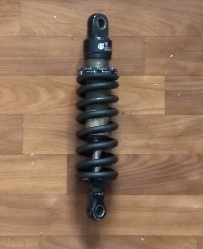

Konst266 Опубликовано 11 марта, 2019 Жалоба Опубликовано 11 марта, 2019 Всем привет! Не так давно заказал новую пружину для моноамортизатора. Сегодня собрал и поставил на мот. Пружину заказал длиннее на 10 мм и с лёгкой прогрессией (у трёх верхних витков расстояние между ними немного меньше). Цель этого была увеличить комфорт задней подвески при езде в одиночку. Я сам тяжёлый, поэтому при езде с грузом или пассажиром приходилось делать аморт по-жестче, а когда едешь один, то жёсткость была излишней. Сильную разницу между витками делать не стал, подумал, что пружина потеряет в жёсткости (наша родная имеет 1100 lbs). Изготовитель уверяет, что новая пружина примерно такая же. Хотя он утверждает, что может изготовить любую пружину на заказ, но с первого раза характеристики нового изделия угадать никто не сможет. Поэтому после полноценной эксплуатации будет ясно что делать. Поставил, посидел. Проехаться пока никак. Но работа аморта на месте мне понравилась! Короче, жду лета! Цитата
Alex762008 Опубликовано 11 марта, 2019 Жалоба Опубликовано 11 марта, 2019 18 минут назад, Konst266 сказал: Всем привет! Не так давно заказал новую пружину для моноамортизатора. Сегодня собрал и поставил на мот. Пружину заказал длиннее на 10 мм и с лёгкой прогрессией (у трёх верхних витков расстояние между ними немного меньше). Цель этого была увеличить комфорт задней подвески при езде в одиночку. Я сам тяжёлый, поэтому при езде с грузом или пассажиром приходилось делать аморт по-жестче, а когда едешь один, то жёсткость была излишней. Сильную разницу между витками делать не стал, подумал, что пружина потеряет в жёсткости (наша родная имеет 1100 lbs). Изготовить уверяет, что новая пружина примерно такая же. Хотя производитель утверждает, что может изготовить любую пружину на заказ, но с первого раза характеристики нового изделия угадать никто не сможет. Поэтому после полноценной эксплуатации будет ясно что делать. Поставил, посидел. Проехаться пока никак. Но работа аморта на месте мне понравилась! Короче, жду лета! Не надо лета ждать. Срочно в поля. Я на той неделе попробовал, ездить можно. Сколько, если не секрет, за пружину отдал? Цитата
Konst266 Опубликовано 11 марта, 2019 Жалоба Опубликовано 11 марта, 2019 7 минут назад, Alex762008 сказал: Не надо лета ждать. Срочно в поля. Я на той неделе попробовал, ездить можно У вас может быть и можно, а у нас ещё снег лежит валом! Асфальт только-только проглядывать начал! 9 минут назад, Alex762008 сказал: . Сколько за пружину отдал? Точно не помню...3000 с чем то. 1 Цитата
