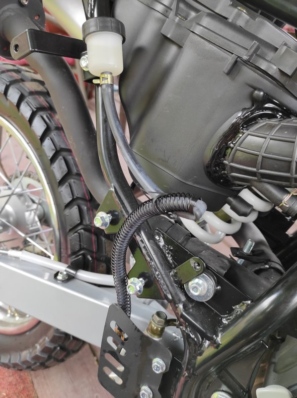

lexsir Опубликовано 17 сентября, 2021 Жалоба Опубликовано 17 сентября, 2021 (изменено) собственно вот Изменено 17 сентября, 2021 пользователем lexsir Цитата
паша517 Опубликовано 17 сентября, 2021 Жалоба Опубликовано 17 сентября, 2021 А с таким таким перегибом тормоза то будут ха-ха-ха.? Цитата

lexsir Опубликовано 17 сентября, 2021 Жалоба Опубликовано 17 сентября, 2021 1 час назад, паша517 сказал: А с таким таким перегибом тормоза то будут ха-ха-ха.? вот и я про что.. Но нафига? Цитата

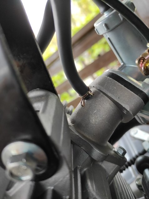

lexsir Опубликовано 17 сентября, 2021 Жалоба Опубликовано 17 сентября, 2021 1 час назад, паша517 сказал: Все шланчики которые торчат вниз это все сливные их нельзя глушить тебе надо перед поставкой на зиму мотоцикла взять Балтику открутить вниз поддона карбюратора если всё г**** оттуда и всё и спокойно закрутить и также перед выездом в первый день весны тоже так же сделать Шланг от выходного патрубка с карбюратора к ГБЦ идет вверх под бак и там заглушен. Он для чего? Цитата

паша517 Опубликовано 17 сентября, 2021 Жалоба Опубликовано 17 сентября, 2021 Я тебя не могу особо посоветовать для чего он ну как писал для отвода газов что-ли с двигателя Цитата

Миша79 Опубликовано 17 сентября, 2021 Жалоба Опубликовано 17 сентября, 2021 2 часа назад, lexsir сказал: собственно вот Шланг освободить, проложить по трубке рамы стяжками, излишки перед бачком отрезать(укоротить его). Ну или проложить так, чтоб не перегибался и излишки наружу не торчали. Но я бы укоротил. Естественно вначале из бачка шприцем откачать тормозуху. 1 Цитата
lexsir Опубликовано 17 сентября, 2021 Жалоба Опубликовано 17 сентября, 2021 Вот этот шланг идет вверх под бензобак и заглушен. Прям напрашивается его одеть на трубочку снизу бензобака что рядом с дотчиком уровня топливп Цитата

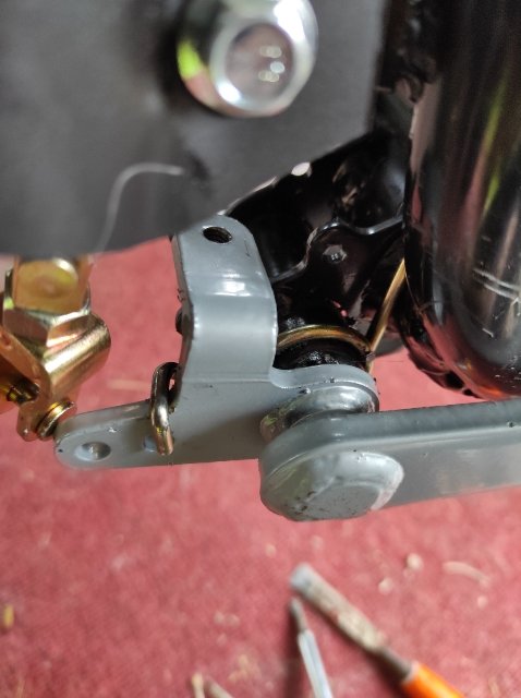

lexsir Опубликовано 17 сентября, 2021 Жалоба Опубликовано 17 сентября, 2021 С пружиной лапки заднего тормоза конечно эпопея.... Я ее правильно воткнул? Цитата
Миша79 Опубликовано 17 сентября, 2021 Жалоба Опубликовано 17 сентября, 2021 2 минуты назад, lexsir сказал: Вот этот шланг идет вверх под бензобак и заглушен. Прям напрашивается его одеть на трубочку снизу бензобака что рядом с дотчиком уровня топливп Оставь его в покое. Он задуман под вакуумный бензокран или систему рециркуляции картерных газов. Цитата
