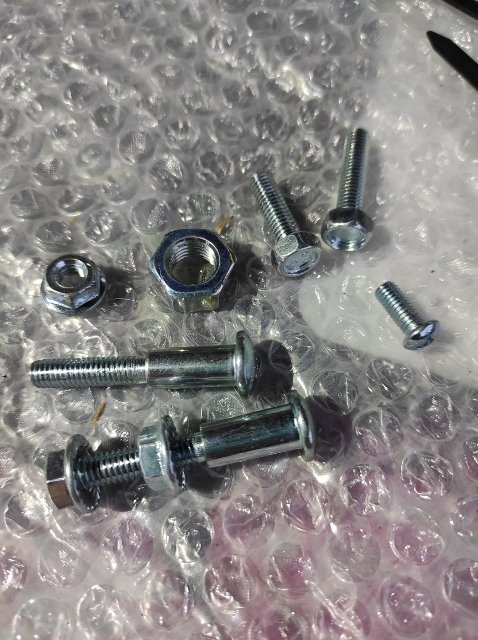

lexsir Опубликовано 24 сентября, 2021 Жалоба Опубликовано 24 сентября, 2021 Квест со сборкой пластика еще тот, конечно. Ни одна дырка толком не совпадает. Отверстие на левой боковине изнутри, не совпадает с отверстием на металлической рамке дефлектора аж сантиметра на два (рамку ослаблял в креплении). Присмотрелся - правая и левая рамки, чуть чуть, на разной высоте, если затянуты.. Пластик весь не затягивал. Собирал на ослабленных винтах, но это не помогает. На морде, между ветровиком и пластиком над фарой, у всех есть щель миллиметров в пять? Один раз собрав пластик, с ужасом думаю, что скоро холода, и аккум надо снимать в тепло, и опять разбирать. Я конечно усложняю ситуацию, и стебусь, но все таки, весьма неаккуратненько))) Ветрозащита рук как одевается? Там нужно снимать рукоятки сцепления и тормоза? Фоточки бы... И еще. Тут где то уже мелькало, не найду никак. Лапка переключения передач, так и должна одеваться на вал коробки с огромным свесом? Иначе, у меня стопорный винт не вставляется. Цитата
lexsir Опубликовано 24 сентября, 2021 Жалоба Опубликовано 24 сентября, 2021 (изменено) Остались лишние.... Изменено 24 сентября, 2021 пользователем lexsir Цитата
Миша79 Опубликовано 24 сентября, 2021 Жалоба Опубликовано 24 сентября, 2021 21 минуту назад, lexsir сказал: Остались лишние.... Не подскажу. Дакар не то что ни разу не собирал, даже в живую не видел. Это тебе надо у Serega_80 спросить. 1 Цитата
