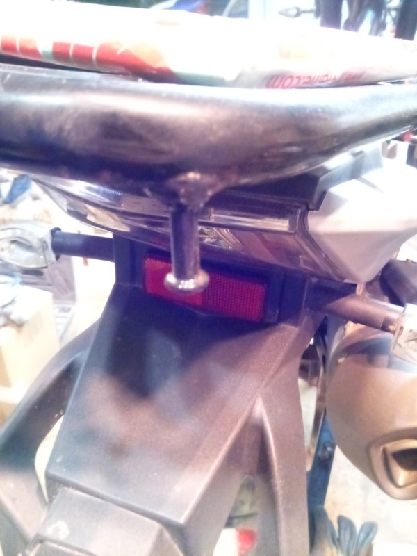

Если ты про эту точку крепления, то мне тоже интересно, как Серёга её выполнил.
Серёга, очень нужны багажные рамки. Верхняя точка крепления - вот такое же Т-образное соединение, как на фото.
Не сварное, чтобы сделать багажку съемной и готовой к отправке транспортной компанией.
Эх, я бы поддержал кошельком форумчанина. Но как?
Съемной точку крепления можно сделать из "Т" образного соединителя из системы джокер. Правда не помню диаметр трубы багажника.
Но крепление такого образа можно и самому изготовить из обычной трубы подходящего диаметра.

Верхние крылья крепятся ещё и под клювом, "обжимной хомут" делается не первый раз по такой технологии. На ровной трубе нижний болт не нужен, но тут труба не прошла по изгибу и пришлось его располовинить, а так, получилось бы одним болтом закрепить. Делается просто, два куска трубы подгоняются, свариваются, сверлятся и разрезается болгаркой верхняя часть(это если по трубе продвигать) вырезается около 4-5 мм, и когда это стягивается болтом, то зажимает намертво.
Плюсом данной конструкции является то, что на верхнем крыле получается две точки приложения, следовательно нагрузка разделится, сварено таким образом, что получается два плеча горизонтальное(верхняя часть с загибом крыла) и вертикального (стойка от обжимного хомута до горизонтальной части).
Джокер есть 16мм, 25мм и 50мм(как старый мебельщик говорю).
Из трубы можно сделать без проблем самому и прочность повыше и размер меньше(джокер объёмный).
