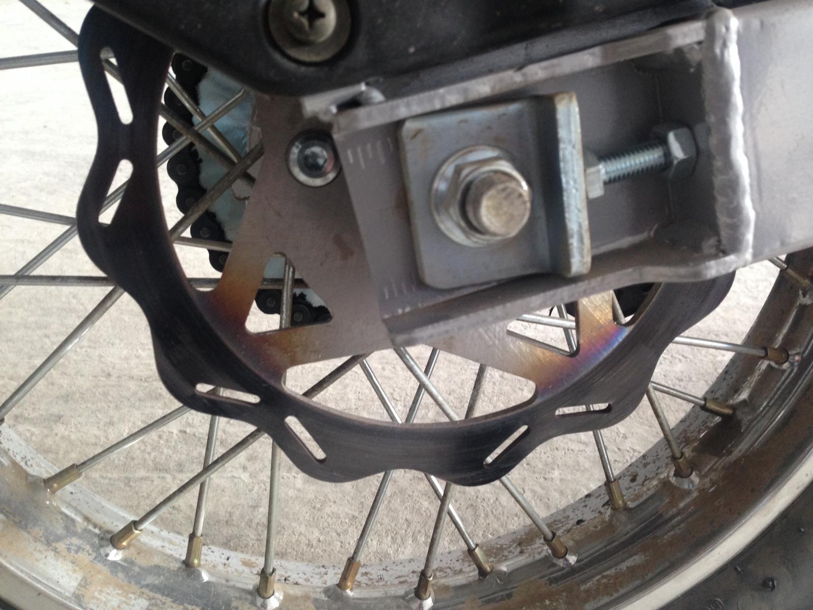

Den190 Опубликовано 8 августа, 2014 Жалоба Опубликовано 8 августа, 2014 Всем добрый день. Купил недавно Дакара себе, есть пару вопросов, может поможет кто нибудь :( Первый: сколко надо обкатывать километров и скакой скоростью?! Второй: что могло произойти с задними тормозами???? :wacko: Как оказалось очень чувствительная лапка заднего тормоза!!! Поехал покататься, поставил ногу на подножку и положил "нос" мотобота на педаль, НИ РАЗУ НЕ НАЖИМАЛ!!! Пользуюсь только передними тормозами. Так я проехал 30 км. Сзади ехал товарищ на авто. И когда мы заехали в тень, он увидел что у меня задний диск КРАСНЫЙ!!! Остановились посмотрели...перегрев!!! Диск весь в синих разводах. Приехал обратно, нажимаю...колодки ходят, но ТОРМОЗОВ НЕТ!!! :( Подскажите, мож было у кого что нибудь подобное????!!!! :blink: Цитата
RamonAlex Опубликовано 8 августа, 2014 Автор Жалоба Опубликовано 8 августа, 2014 обкатывать 1500км, каждык 300 км лучше менять масло, и в процессе хотябы до пробега 1000км не давать больше 6000оборотов, а с тормозами первое попробуй прокачать, если не поможет меняй колодки, вобще на Дакаре задние тормоза слабоваты, я ими пользуюсь как допом с передними чтоб не таскало Цитата
Den190 Опубликовано 8 августа, 2014 Жалоба Опубликовано 8 августа, 2014 Ок, спасибо. А вот фотка с диском че приключилось. Но кстати когда купил, зад при нажатии тормозил на юз вообще на раз!!! Цитата
