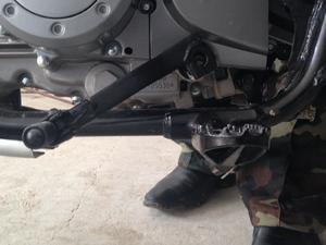

Den190 Опубликовано 8 августа, 2014 Жалоба Опубликовано 8 августа, 2014 Аlex, еще один вопрос. Ты не обращал внимания в каком положении стоит лапка переключения скоростей на твоем аппарате?! Мне как то не очень удобно, приходится изворачиваться чтоб после первой передачи переключать остальные. Мотобот не залазит свободно. Вот фото из инета другого мото. Лапка почти параллельно подножке стоит. У меня она гораздо ниже. Пытался переставлять выше, но тогда на 5ойпередаче лапка упирается в крышку картера :( :( :( Цитата
RamonAlex Опубликовано 8 августа, 2014 Автор Жалоба Опубликовано 8 августа, 2014 не знаю не обращал внимания, я в тапках или в кросах гоняю Цитата

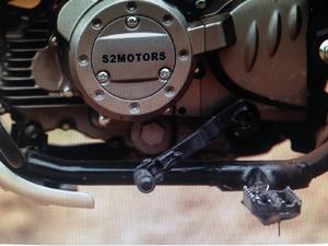

Den190 Опубликовано 8 августа, 2014 Жалоба Опубликовано 8 августа, 2014 А вот моя лапка. Смотри разница какая!!! Цитата
Den190 Опубликовано 8 августа, 2014 Жалоба Опубликовано 8 августа, 2014 Мож снять и просто тупо выгнуть молотком?! :) :) :) Цитата
RamonAlex Опубликовано 8 августа, 2014 Автор Жалоба Опубликовано 8 августа, 2014 думаю не стоит, лопнет металл, поставь чуть ниже и в мотоботах не ездий))) Цитата
Den190 Опубликовано 8 августа, 2014 Жалоба Опубликовано 8 августа, 2014 Да ща ты пошутил... мне наоборот подымать а не опускать надо!!! а без мотобот даже не сажусь за него ;) Цитата
Den190 Опубликовано 8 августа, 2014 Жалоба Опубликовано 8 августа, 2014 пойду снимать, зажимать в тиски и выгибать...будь что будет...тьфу, тьфу, тьфу... :wacko: :wacko: :wacko: Цитата
