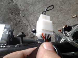

Anapec Опубликовано 22 августа, 2014 Жалоба Опубликовано 22 августа, 2014 (изменено) 6 дребезжание - взял рабочие перчатки (11р в любом хозмаге) - сложил вчетверо и положил на площадку под кофр. 7 следующую цепь брать под звёзды которые поставишь, но это не скоро - 5-7тыс км на мотоцикле совсем не тоже самое как на машине. 8 передняя фара нормально закреплена, для красоты можно поменять лампочки габаритов на светодиоды 9 в данном мотоцикле как и в большинстве мотов данной серии уже есть отдельный разъём под штатную сигналку- просто покупаешь комплект, вынимаешь фишку с петлёй (служит для глушения мота при выключении зажигания) и вставляешь разъем от сигналки. Получаешь датчик удара, дистанционный запуск ну и моргание поворотничков :) 10 со свечой лучше не тянуть 11 не парься не разбирай, но при пуске мотора просто обращай внимание 12 у меня нога на неё не становится 13 ну вопрос протяжки всех болтов актуален на всех однокотловых мотах ( не только китайских) - вибрация знаете - ли. Изменено 12 мая, 2016 пользователем Anapec Цитата

RamonAlex Опубликовано 22 августа, 2014 Автор Жалоба Опубликовано 22 августа, 2014 6 дребезжание - взял рабочие перчатки (11р в любом хозмаге) - сложил вчетверо и положил на площадку под кофр. 7 следующую цепь брать под звёзды которые поставишь, но это не скоро - 5-7тыс км на мотоцикле совсем не тоже самое как на машине. 8 передняя фара нормально закреплена, для красоты можно поменять лампочки габаритов на светодиоды 9 в данном мотоцикле как и в большинстве мотов данной серии уже есть отдельный разъём под штатную сигналку2014-08-18 18.01.59.jpg - просто покупаешь комплект, вынимаешь фишку с петлёй (служит для глушения мота при выключении зажигания) и вставляешь разъем от сигналки. Получаешь датчик удара, дистанционный запуск ну и моргание поворотничков :) 10 со свечой лучше не тянуть 11 не парься не разбирай, но при пуске мотора просто обращай внимание 12 у меня нога на неё не становится 13 ну вопрос протяжки всех болтов актуален на всех однокотловых мотах ( не только китайских) - вибрация знаете - ли. Ну и напоследок немножко вкусногоCCI20082014_0014.jpg 8.е Цитата

villygold Опубликовано 23 августа, 2014 Жалоба Опубликовано 23 августа, 2014 Еще раз спасибо за подробные ответы для новичков :) А дайте пожалуйста ссылки на сигнализации под такой разъем цена/качество. Или это стандартный разъем для всех мото сигналок? Можно в личку, если это типа реклама... Цитата
