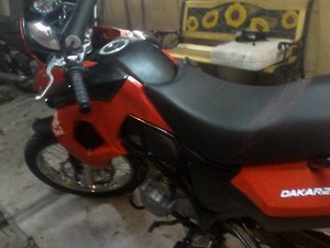

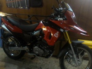

Egor1984 Опубликовано 10 декабря, 2014 Жалоба Опубликовано 10 декабря, 2014 Жмешь Ответить-Расширенная форма-Прикрепить файлы-Отправить :D :D :D Допер))) фотал на телефон,простите за качество) 2 Цитата
Nikname Опубликовано 10 декабря, 2014 Жалоба Опубликовано 10 декабря, 2014 :D :D :D Допер))) фотал на телефон,простите за качество) Красаучиг!!!!! :D Где катать будешь? У меня дача в Струнино. Цитата
Egor1984 Опубликовано 10 декабря, 2014 Жалоба Опубликовано 10 декабря, 2014 Сам с Владимира,а катать скорее всего в Егорьевске.у меня там дача) Цитата

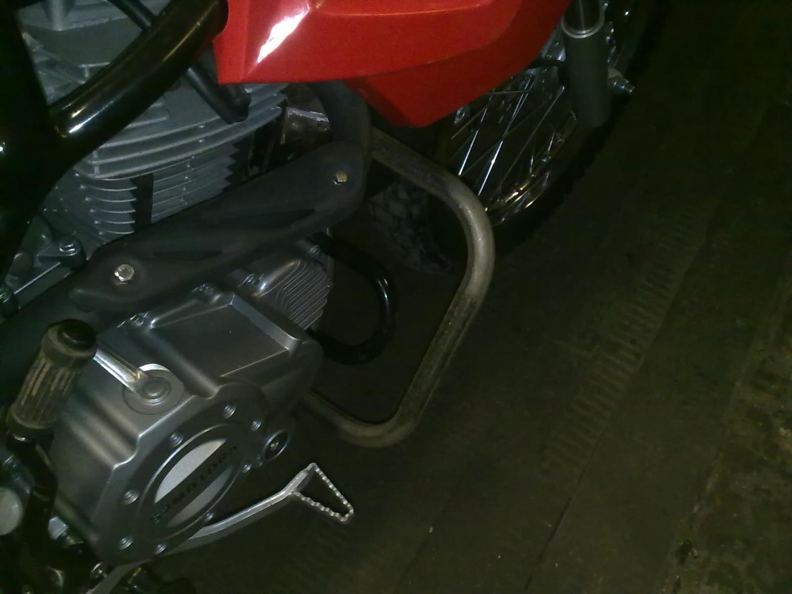

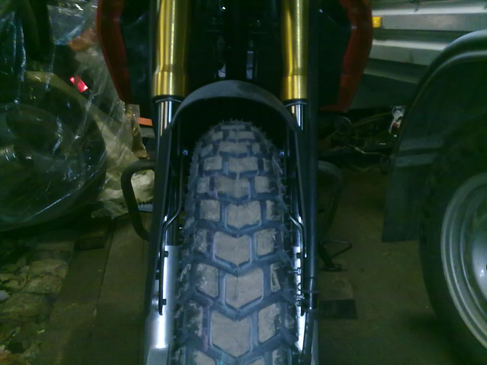

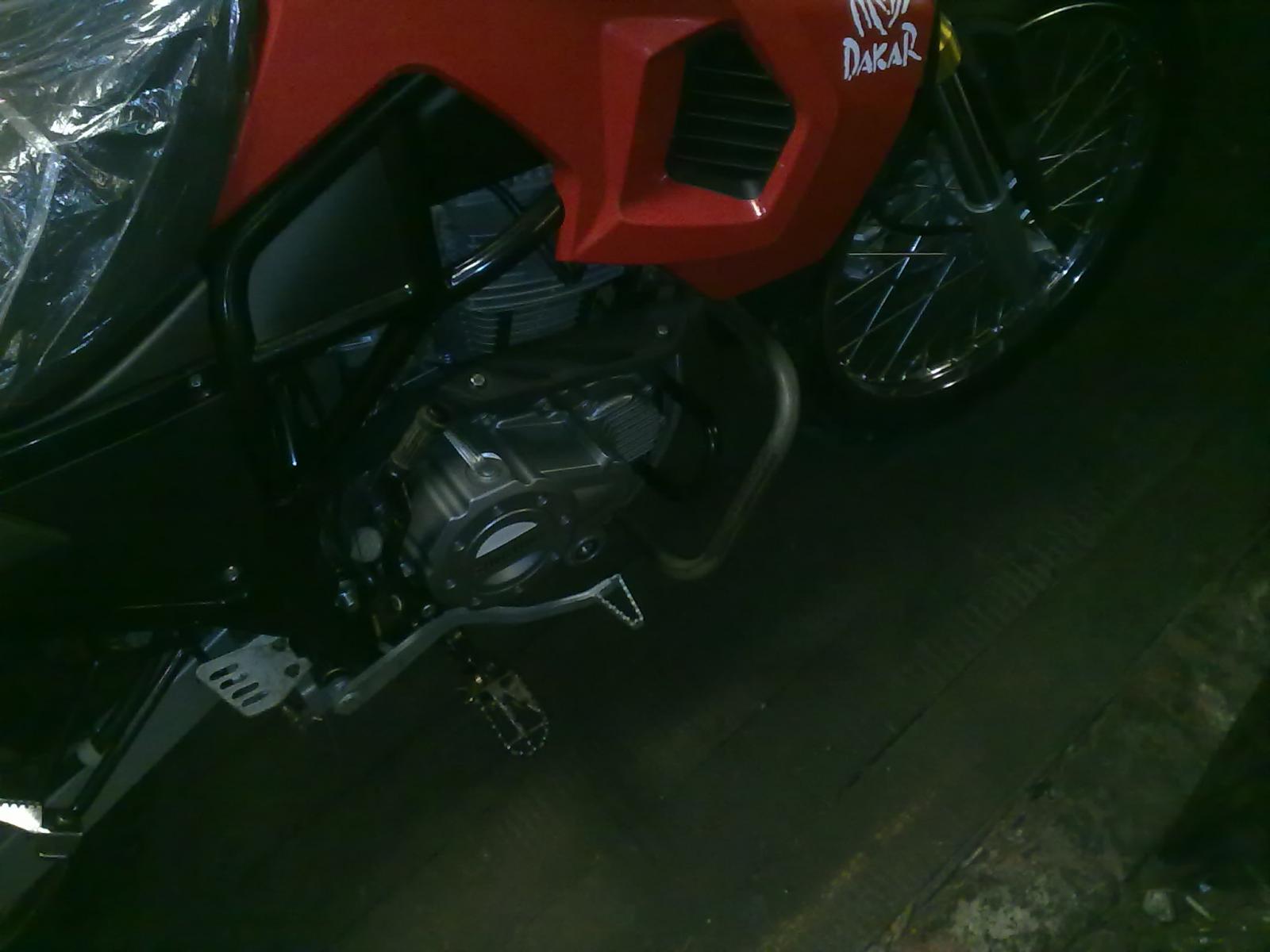

Nikname Опубликовано 12 декабря, 2014 Жалоба Опубликовано 12 декабря, 2014 Сегодня мой Дакарчик обзавелся дугами, а то оригинальные и дугами нельзя назвать :) Теперь можно смело падать 1 Цитата
RamonAlex Опубликовано 12 декабря, 2014 Автор Жалоба Опубликовано 12 декабря, 2014 Сегодня мой Дакарчик обзавелся дугами, а то оригинальные и дугами нельзя назвать :) Теперь можно смело падать Молодца!!! тема нужная!!!))) от чего дуги? Цитата
RamonAlex Опубликовано 12 декабря, 2014 Автор Жалоба Опубликовано 12 декабря, 2014 фото мест крепления!!! Цитата

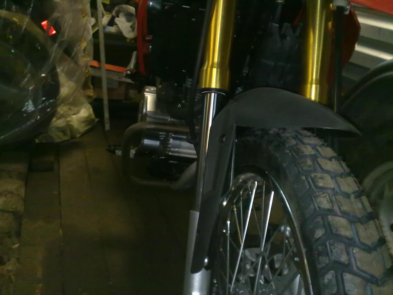

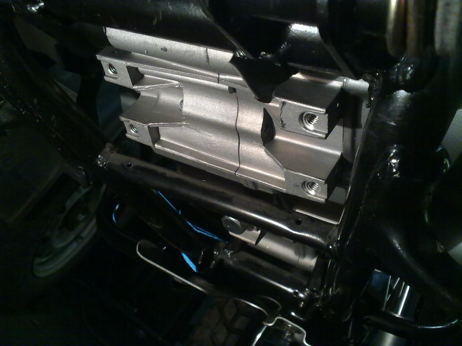

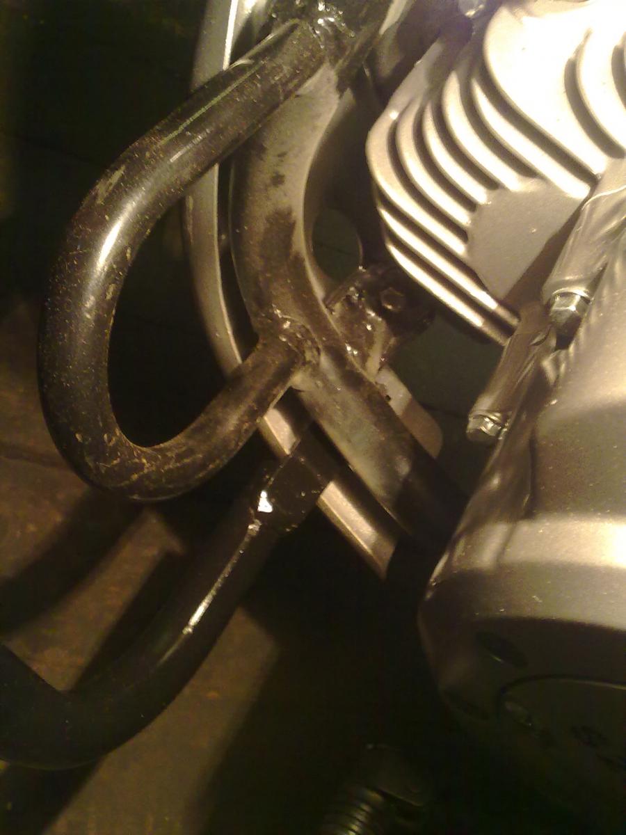

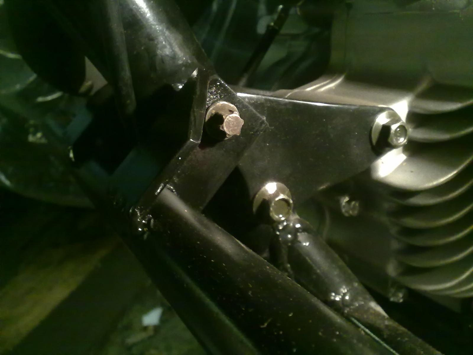

Nikname Опубликовано 12 декабря, 2014 Жалоба Опубликовано 12 декабря, 2014 Молодца!!! тема нужная!!!))) от чего дуги? Дуги-16 водопроводная труба+400р трубогибщику+сварка в гараже :) Крепление верх-верхний болт крепления двигателя. Низ-задние болты крепления защиты Фотки крепления завтра сделаю. Цитата
RamonAlex Опубликовано 12 декабря, 2014 Автор Жалоба Опубликовано 12 декабря, 2014 Дуги-16 водопроводная труба+400р трубогибщику+сварка в гараже :) Фотки крепления завтра сделаю. нихрена сее!!! ты заморочился)))) но тема+!!! Цитата
Nikname Опубликовано 14 декабря, 2014 Жалоба Опубликовано 14 декабря, 2014 Вот фотки мест крепления. Верх: Цитата

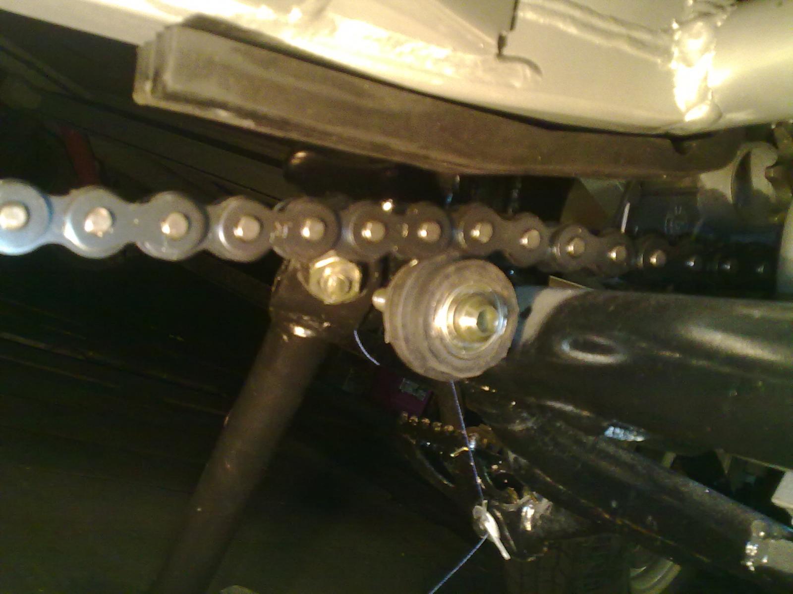

Nikname Опубликовано 14 декабря, 2014 Жалоба Опубликовано 14 декабря, 2014 А вот ролик цепи кто то спрашивал Цитата

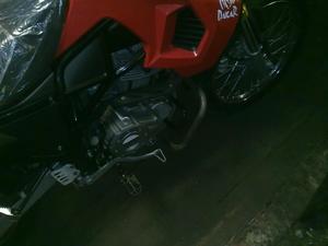

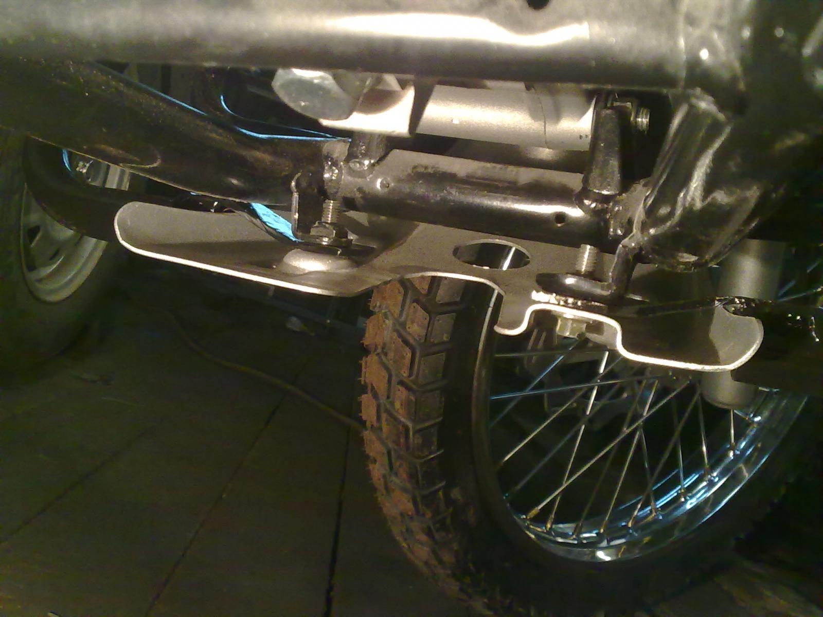

Nikname Опубликовано 14 декабря, 2014 Жалоба Опубликовано 14 декабря, 2014 А сюда защитку можно еще прикрутить <_< Цитата
