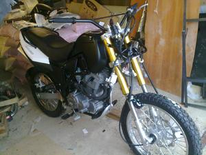

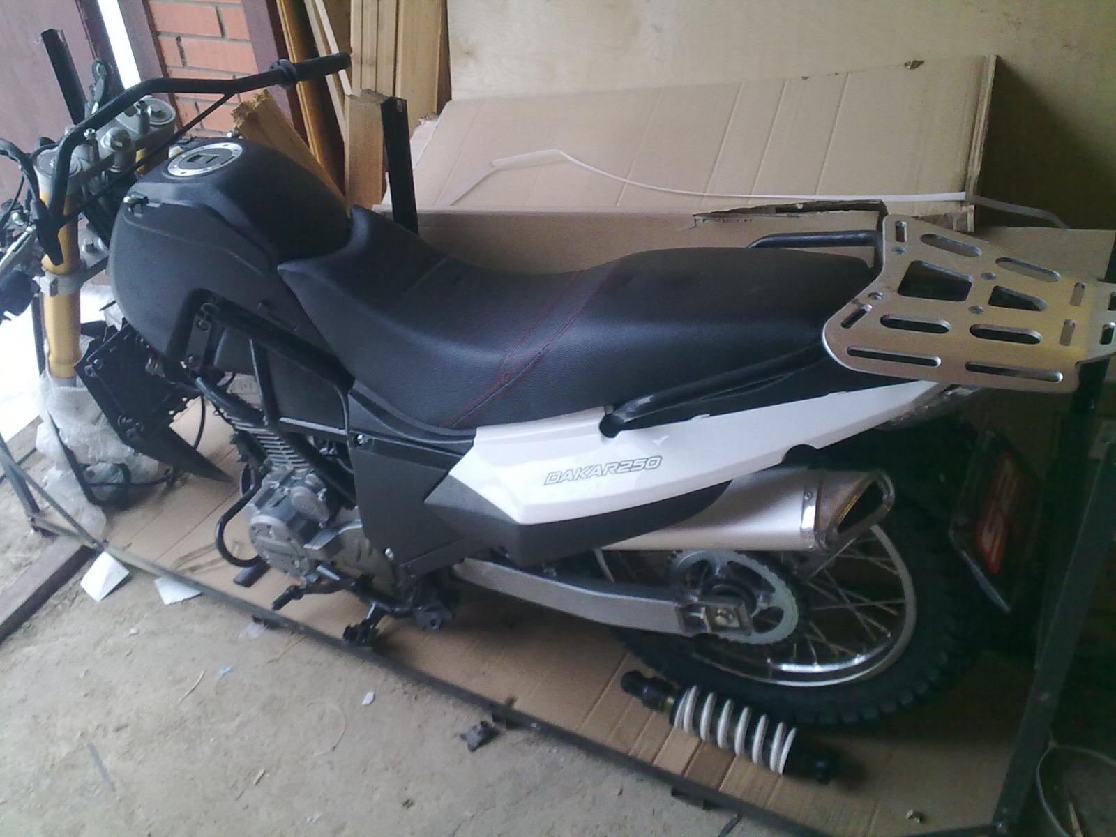

Nikname Опубликовано 5 января, 2015 Жалоба Опубликовано 5 января, 2015 Приятель взял беленького. На днях собрали. :P :P :P 1 Цитата
TactiCoolBro Опубликовано 5 января, 2015 Жалоба Опубликовано 5 января, 2015 Оу... думал он будет более разобран в заводской упаковке. Как же его на 4й этаж переть не разбирая.... Спасибо огромное за фотки, есть теперь над чем подумать. Цитата
tommy82 Опубликовано 5 января, 2015 Жалоба Опубликовано 5 января, 2015 Без пластика на баке смотрится брутальнее ) Цитата
Nikname Опубликовано 7 января, 2015 Жалоба Опубликовано 7 января, 2015 Собрав два мота решил поделиться опытом. Во первых светодиодные светильники в клюве. Если они не работают, значит перепутаны провода в разъеме. Проблема была на обоих мотах. При установке клюва не совпадают крепежные отверстия паука. Паук надо ослабить «два болта» и наживить весь пластик. Потом затянуть пластик и в последнюю очередь паук. Далее трос подсоса. Он не натянут. Надо отрегулировать на ручке. На белом люфт заднего маятника. Пробовали подтянуть- все нормально затянуто. Возможно дополнительная шайба исправит ситуацию. На красном пока не проверял. ;) С Новым Годом! :D :rolleyes: :blink: :) Цитата
