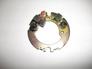

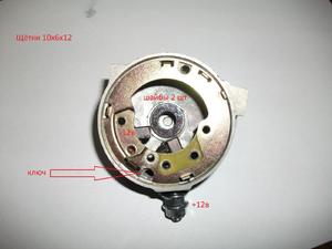

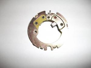

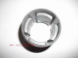

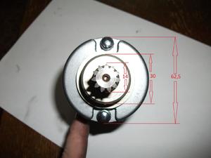

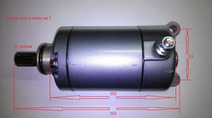

ALEX125 Опубликовано 13 января, 2015 Жалоба Опубликовано 13 января, 2015 Вот фото электро стартера dakar s2 двигатель 166fmm. Дата сборки мотоцикла май 2014 год. 2 Цитата
