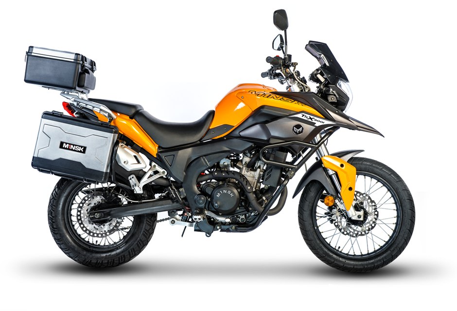

Дэн Опубликовано 5 февраля, 2015 Жалоба Опубликовано 5 февраля, 2015 Меня упорно не хочет оставлять желание сделать из дакарчика подобие мотарда. В этой теме Ссылка 1 Ссылка 2 обсуждают установку на Барса колёс от Yamasaki Scorpion. Мне интересно, насколько барс и дакар конструктивно схожи и какие есть различия. В плане установки широких колёс. Есть ли возможность всё сделать использовав только купленные в магазине запчасти(не вытачивая звёзды, не допиливая диски)? Насколько это в обще плохая идея? И любые ваши мысли по этому поводу. Что было увидено, не может быть развидено. А жаль... По-моему Dakar самодостаточен в том виде, что есть! Можно, конечно, поставить по-желанию и потребностям более зубастую резину... А так - что б кардинально его преображать... Смысл? Не проще было купить другой мот Ducati тот же, или более бюджетных собратьев - например: Цитата
