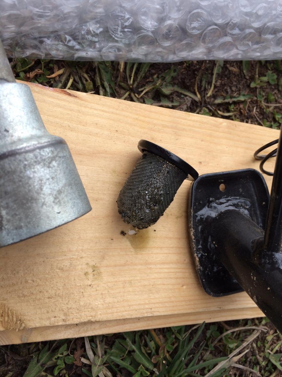

prad333 Опубликовано 27 апреля, 2015 Жалоба Опубликовано 27 апреля, 2015 Sanches, не знаю успел ли с советом. Когда сольешь полностью масло в движка, наклони мотик в сторону примерно под 45 градусов, можно больше и поставь ровно, масло ещё будет сбегать с боковых полостей, потом в другую сторону. И наклоняй пока не перестанет течь. Так добьешся полного слива. Удачи. Блин,немного не успел,вчера только поменял на 100км)) Жижа была неприятного мутного цвета и стружки довольно много в сетчатом фильтре(справедливости ради стоит отметить, что мотюль 5100 тоже довольно тёмное масло,гораздо темнее обычного моторного для а/м). Залил 1л,в окошке уровень немного выше нормы,а на щупе вроде как порядок-кончик в масле... Цитата

prad333 Опубликовано 27 апреля, 2015 Жалоба Опубликовано 27 апреля, 2015 Вот фильтр после 100 км обкатки Цитата
kostya.kid Опубликовано 27 апреля, 2015 Жалоба Опубликовано 27 апреля, 2015 Вот фильтр после 100 км обкатки Разобрался ;) с фото 1 Цитата

Nikname Опубликовано 27 апреля, 2015 Жалоба Опубликовано 27 апреля, 2015 Фильтрimage.jpg У меня почти ничего не было :blink: Цитата
TactiCoolBro Опубликовано 27 апреля, 2015 Жалоба Опубликовано 27 апреля, 2015 Фильтрimage.jpg Где этот фильтр стоит? Цитата
kostya.kid Опубликовано 27 апреля, 2015 Жалоба Опубликовано 27 апреля, 2015 Где этот фильтр стоит? За большой гайкой, приблизительно где смотровое окно тока с левой стороны двигателя Цитата
