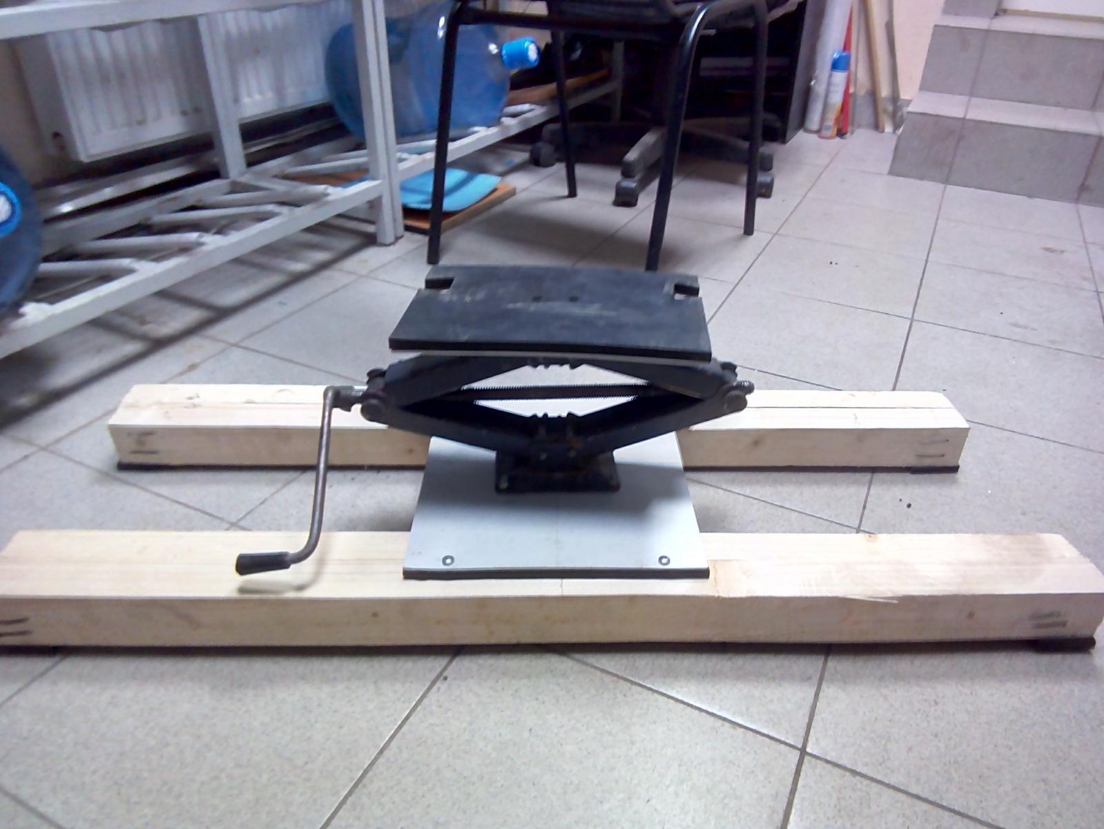

Кот Опубликовано 1 июня, 2015 Жалоба Опубликовано 1 июня, 2015 Выкладываю небольшую разработку для Дакара "на коленке". Кому понадобятся размеры и пр - стучите в личку 4 Цитата

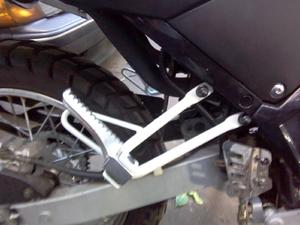

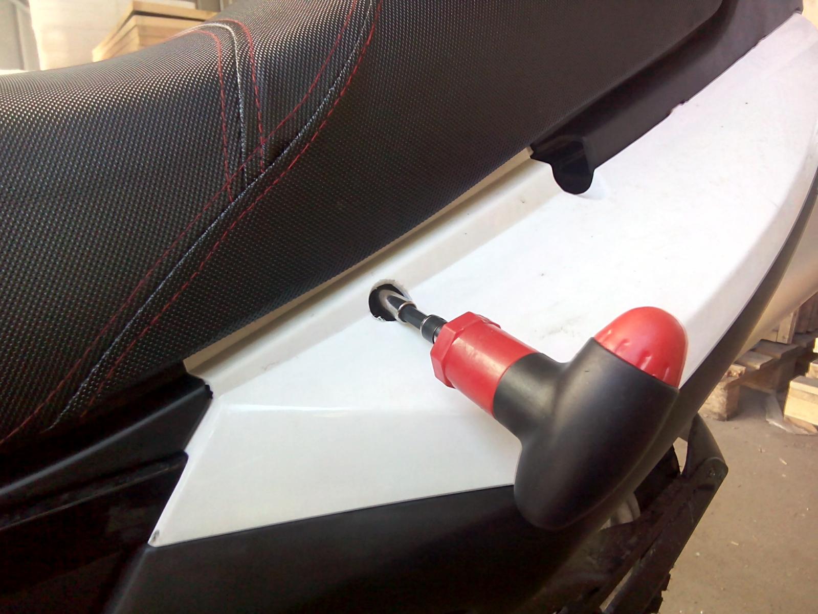

Кот Опубликовано 2 июня, 2015 Жалоба Опубликовано 2 июня, 2015 И снова добрый вечер форумчане. Сегодня был немного в заботе,так что посмотреть переднюю ось не успел,но.. успел многое другое. Полностью разобрав боковой правый и левый пластик просиликонил смазкой все резьбы на винтах обшивки и пр. Вдогонку к вчерашним "радостям" сборки обнаружил еле держащуюся на резьбе верхнюю крышку карбюратора. Выставил концевик-лягушку ножного тормоза (пластиковые гайки еле держались). По совету форумчан рассверлил общий патрубок,на входе левого глушителя. Звук стал бархатистее,прострелы,при торможении движком - более булькающие. Немного прибавилась тяга на средних оборотах и с подхватом стал выходить на 5000-6000. Далее прошёлся по внешнем железкам обвеса,не знаю кто виноват,дедушка Дзяо с бабушкой Лао,красившие мой мот,или кривые руки сборщиков,но часть краски была содрана механически. Детали ошкурил,обезжирил и пустил в покраску,фото выставлю завтра. Так же применил небольшую хитрость,для быстрого съёма сиденья в полевых условиях,без разбора бокового пластика. Фото по завершению техпроцесса. Дополнительно избавился от дыр в пластиковой нише под сиденьем (всё было заляпано грязью из под заднего колеса). Сняв среднюю часть (с углублением для "не пойми чего") вырезал два куска само клеящегося пенофола,и проклеив его через углы снова собрал всё на место. Щелей как не бывало. Завтра постараюсь завершить сборку металлического обвеса в исходном цвете. На сегодня всё,желаю всем нам лёгких дорог! 2 Цитата

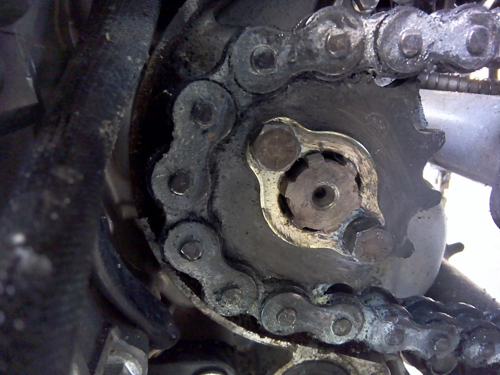

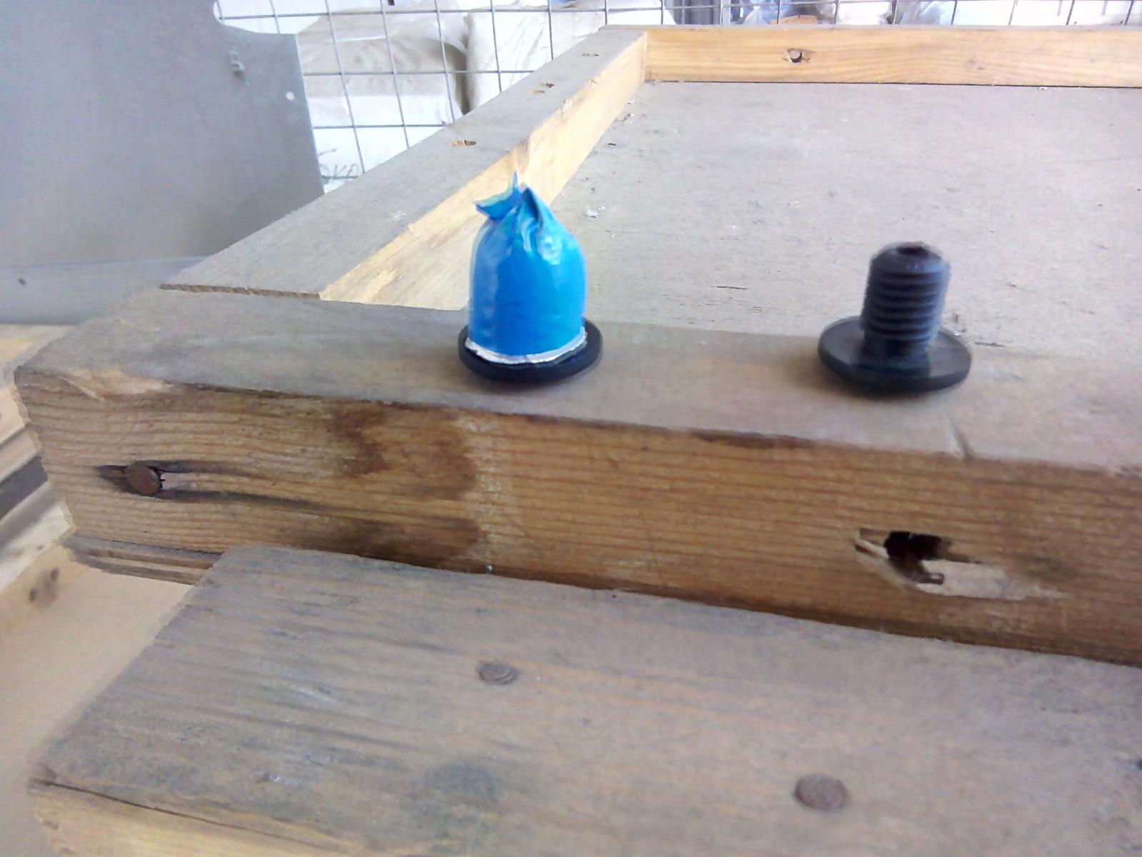

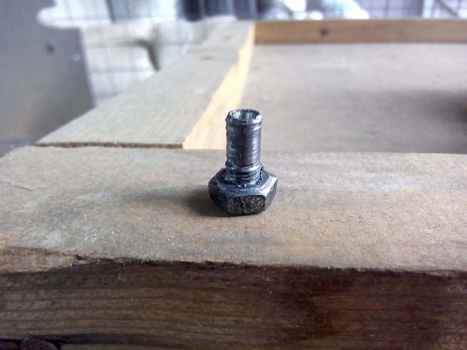

Кот Опубликовано 3 июня, 2015 Жалоба Опубликовано 3 июня, 2015 И так..добрый вечер байкеры! Начну с плохой новости,проще говоря - полный АЛЕС! Сегодня залез в ведущую звезду и... чуть не обалдел! Крепёжные винты забиты из под молотка. Один винт вышел более менее,а вот второй...полтора часа - с танцами и плясками. В итоге поставил обычные наши болты с граверами (фото прилагаю). После всех этих "танцев" подтянул цепь и вновь смазал её литиевой не смываемой смазкой - всё шуршит. Доделал отверстия под снятие седла,фото тоже прилагаю,кому необходимы нюансы - милости прошу в личку (пардон за первичный колхоз заглушки) Полностью смазал все тросы и пр.трущиеся детали литиевой смазкой. Добавил проставки-шайбы из капролона в ручки ручного тормоза и сцепления,работают без люфтов и как по маслу. Разобрал и смазал ось переднего колеса,было там сухо,как в пустом колодце. На сегодня всё,завтра постараюсь заняться перетяжкой сиденья и доводкой до ума металло-обвеса. Удачи на дорогах всем нам! 5 Цитата

Никандро Опубликовано 4 июня, 2015 Жалоба Опубликовано 4 июня, 2015 И так..добрый вечер байкеры! Начну с плохой новости,проще говоря - полный АЛЕС! Сегодня залез в ведущую звезду и... чуть не обалдел! Крепёжные винты забиты из под молотка. Один винт вышел более менее,а вот второй...полтора часа - с танцами и плясками. В итоге поставил обычные наши болты с граверами (фото прилагаю). После всех этих "танцев" подтянул цепь и вновь смазал её литиевой не смываемой смазкой - всё шуршит. Доделал отверстия под снятие седла,фото тоже прилагаю,кому необходимы нюансы - милости прошу в личку (пардон за первичный колхоз заглушки) Полностью смазал все тросы и пр.трущиеся детали литиевой смазкой. Добавил проставки-шайбы из капролона в ручки ручного тормоза и сцепления,работают без люфтов и как по маслу. Разобрал и смазал ось переднего колеса,было там сухо,как в пустом колодце. На сегодня всё,завтра постараюсь заняться перетяжкой сиденья и доводкой до ума металло-обвеса. Удачи на дорогах всем нам! А зачем снимать сидуху в полевых условиях? Цитата

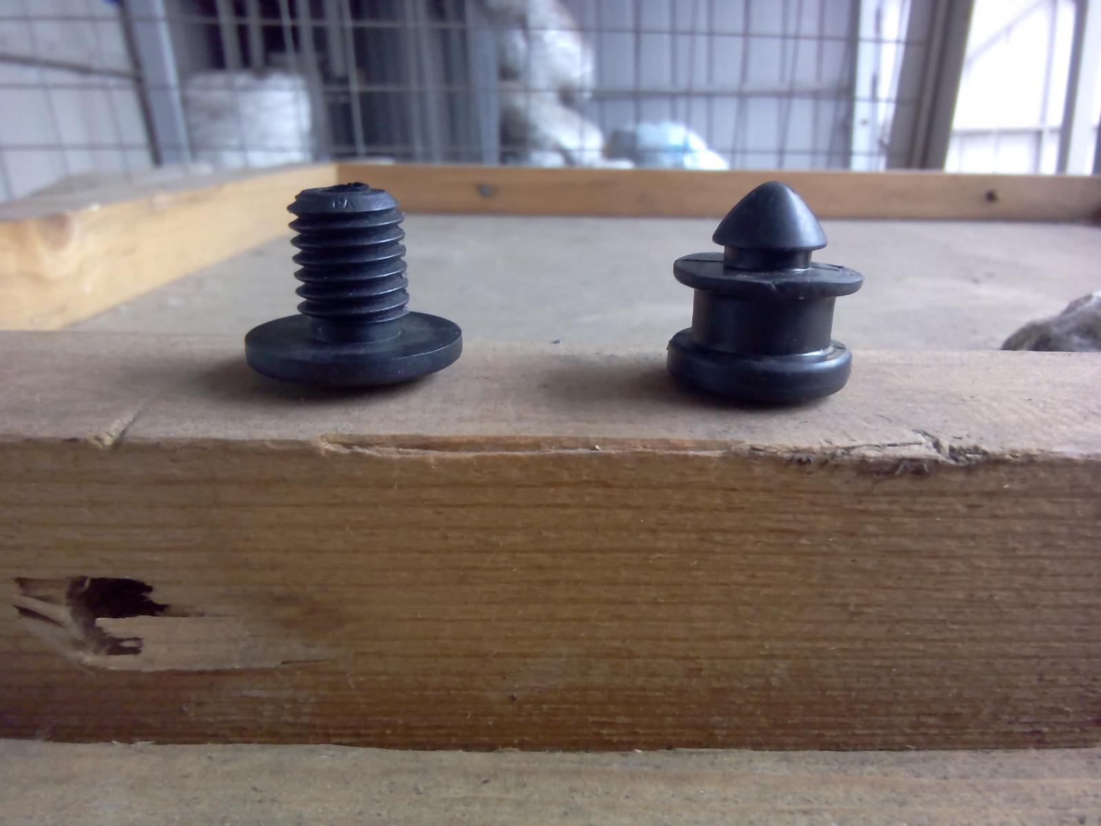

Кот Опубликовано 4 июня, 2015 Жалоба Опубликовано 4 июня, 2015 Никандро..на дороге и в поле бывает всякое. Что проще: вытащить две резиновые заглушки и снять седло,или по уши в грязи (!) пытаться проделать тоже самое со снятием заднего левого и правого пластика? Зачем снимать..ну хотя-бы для того,что-бы что то достать из бардачка,проверить реле и пр.лежащее под седлом. Удачи! 1 Цитата

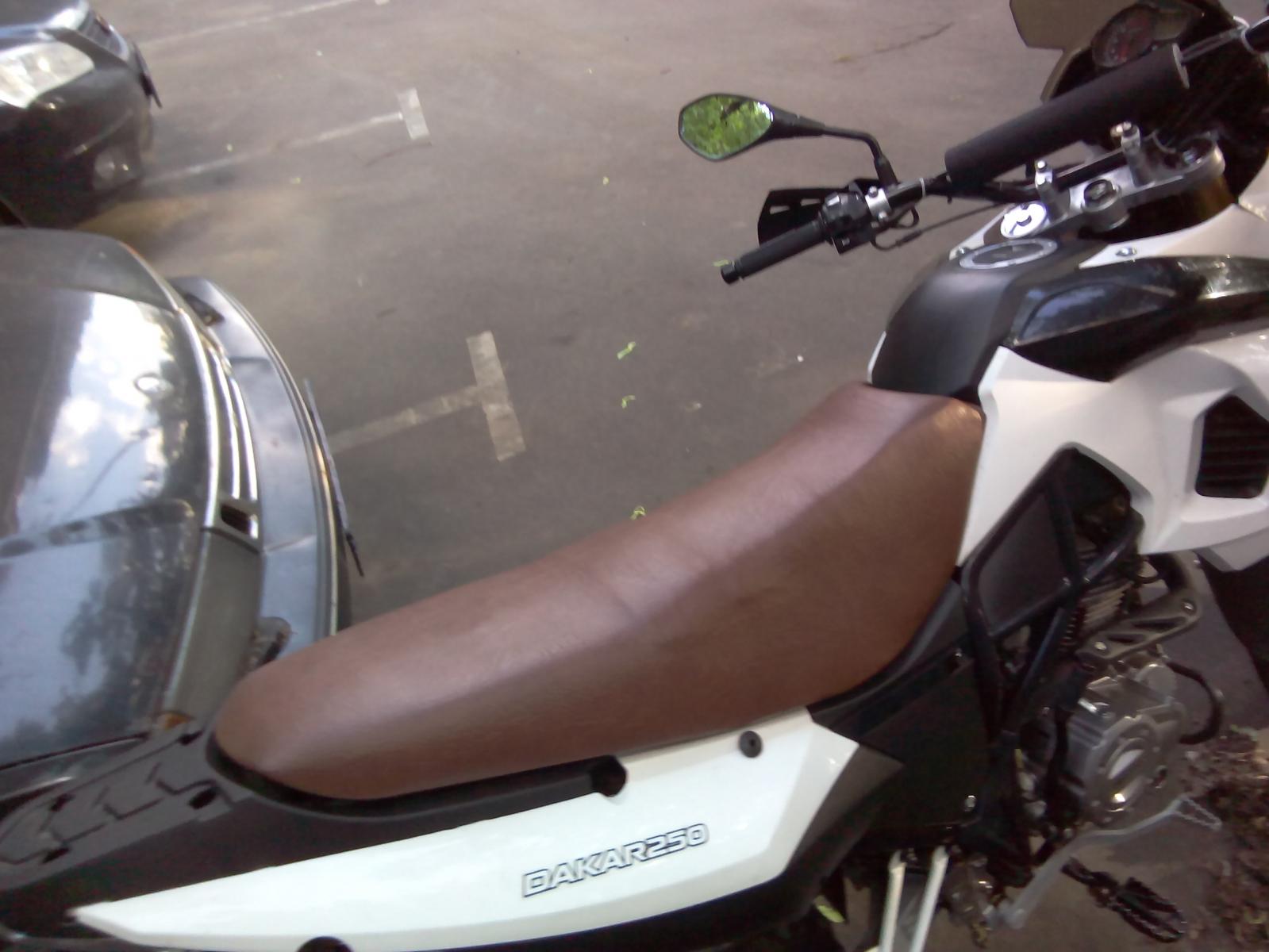

Кот Опубликовано 4 июня, 2015 Жалоба Опубликовано 4 июня, 2015 И так друзья..вернёмся к нашим Дакарам. День сегодня был суетный,но кое что я успел доделать. Окончательно определился с резиновой заглушкой,взял от ваз 2109,для чего она там я не знаю,но подошла идеально. Диаметр сверловки пластика 18мм(лучше пёркой по дереву на малых оборотах). Из весёлого..сегодня утром при выезде услыхал громкий "чих" из правого глушака. Разобрал оба и заменил "типа прокладки" на термо-устойчивый герметик. Звук теперь просто шик! Так же установил окрашенные подножки и заглушки к болтам на них. Перетянул седло и геометрически подогнал под себя. На сегодня вроде всё. Всем удачи и поменьше баранов на дорогах! 1 Цитата
