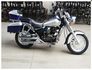

Всем привет!
А я свой пипелац приобрёл в августе того года,сразу залил в него Motul 10w50-5100,накатал 500км,поставил зимовать в гараж,этой весной залил новое,установил бибику от Жигуля,прикрутил дуги,поставил стекло и новые зеркала а также поменял датчик топлива и скорости,после 1000км отрегулировал холостой ход и натяг сцепления,поставил дополнительные фары и экшн-камеру,вот думаю ещё прикуриватель впиндюкать.
Вот смотрите,какой он у меня.
