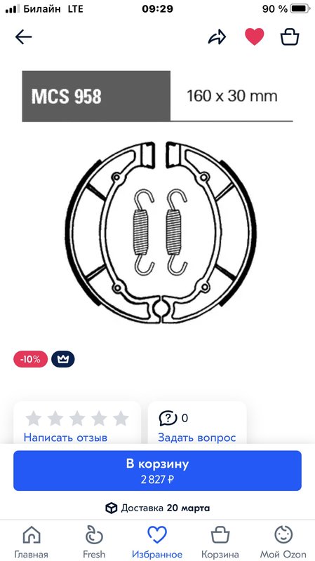

Всем привет владею сей техникой уже 3 года все отлично работает карб старый выкинул поставил новый с ускорителем заводится с пол тычка тут решил резину поменять ну и ревизию тормозам сделать а то задние скрепят очень разобрал колодки пересохли наверно решил их поменять задние барабанные ну и начались мытарства искал по магазинам у официалов у кого то закончились у кого то небыли искал на просторах интернета тоже хер заменителей тоже не могу найти заказал на али пришли вроде мерил не подходят долго искал по картинкам в Яндексе и вдруг судоподъёмники картинке сходятся увидел название  Ferodo FSB736 и увидел совместимость они с квадрика 2001 года и нашёл несколько заменителей вот они я думаю будет полезно купил mcs-958 TRV все ок
  • Vesrah:  VB-231
  • EBC: 516
  • SBS: 2066
  • DUNLOP: 9132
  • MCS-958

Там же вроде самые обычные колодки 130 или 160мм,  нет разве?
Такие практически на всех мотоциклах с барабанными тормозами ставятся.
