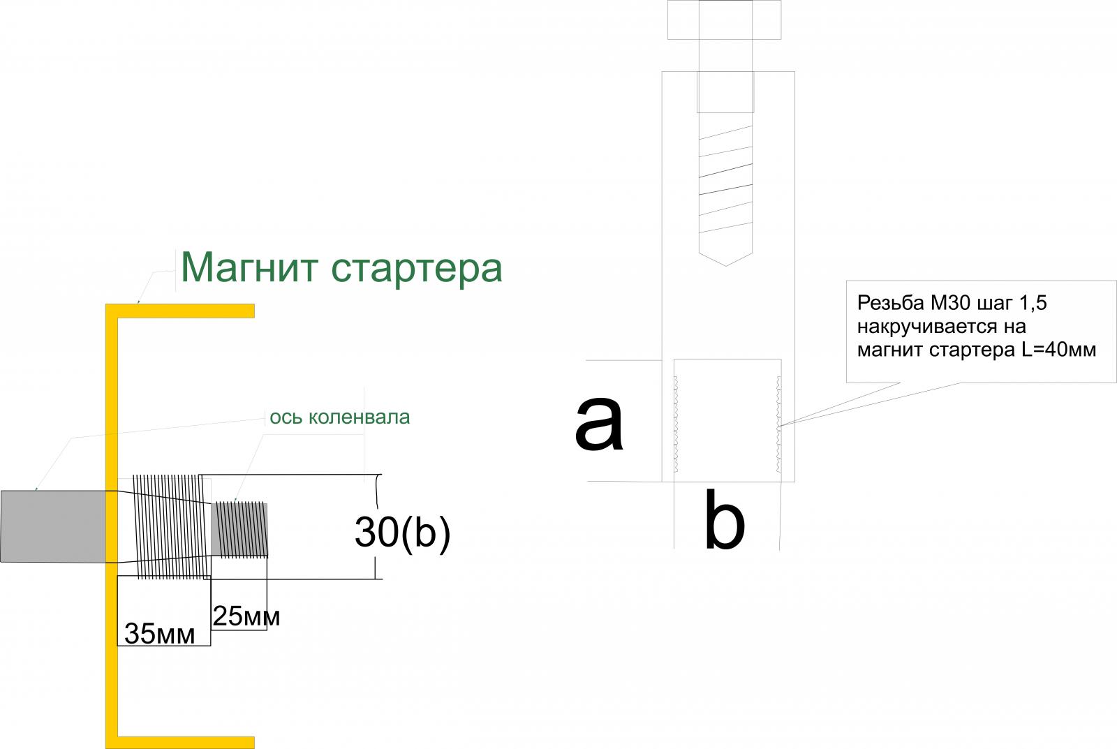

TREMBle Опубликовано 9 августа, 2015 Жалоба Опубликовано 9 августа, 2015 такой нужен съемник, чтобы снять магнит генератора Цитата

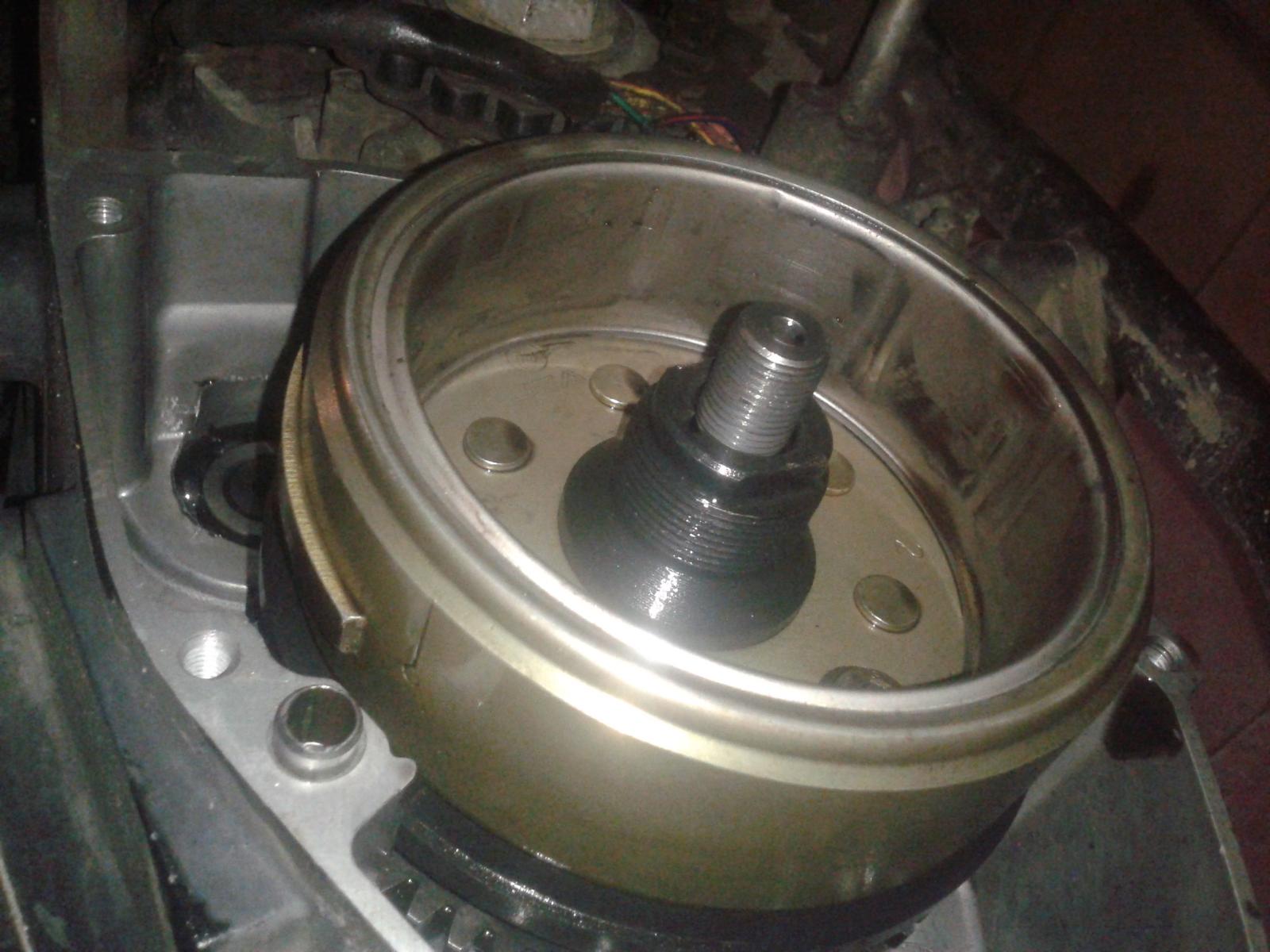

TREMBle Опубликовано 10 августа, 2015 Жалоба Опубликовано 10 августа, 2015 На картинке показан магнит генератора, торопился не так его обозвал Цитата

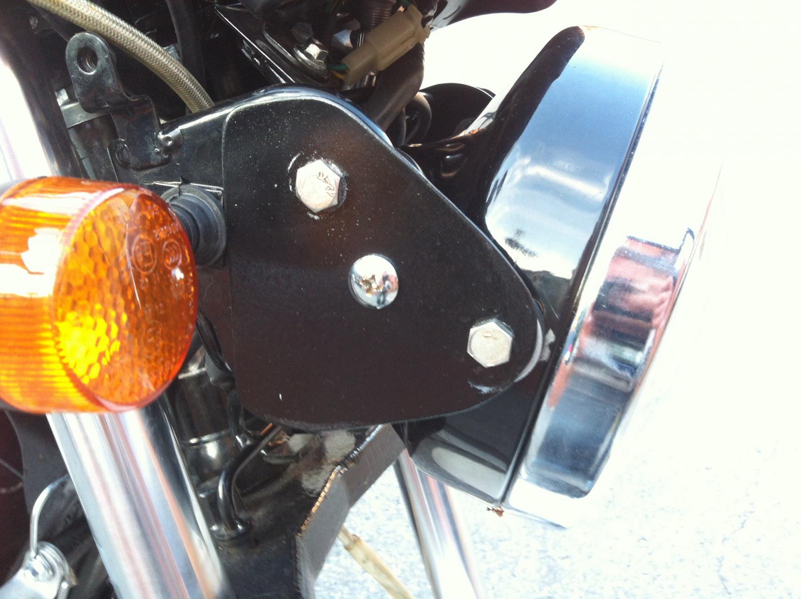

Alex1392 Опубликовано 13 августа, 2015 Жалоба Опубликовано 13 августа, 2015 Сменил наконец фару. Фара от 5й планеты, посажена через накладку на родной кранштейн. Кроме козырька ничего пилить не приходилось, все отверстия заводские остались, так что можно и к родной фаре вернуться. Накладки из стальной пластины 2,5мм Свет просто песня)) ежиков на дороге за 150м видно) Если кому то нужно могу выложить чертежи накладок. Цитата
