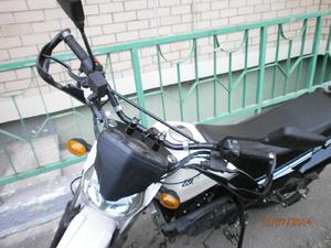

Chasseur Опубликовано 17 июля, 2014 Жалоба Опубликовано 17 июля, 2014 Поставил защиту на руль, от питбайка. Немного "напилинга" и всё на месте. Руль стал жёще, но и вибрация появилась. Не сильная, но есть. Теперь руки в "пробках" целее будут. В выходные буду устранять раннее зажигание, стал постреливать в выхлоп. А в общем как транспорт по пробкам в городе и трассах облость - отлично, на свои деньги. 1 Цитата

Rost_ Опубликовано 17 июля, 2014 Жалоба Опубликовано 17 июля, 2014 В выходные буду устранять раннее зажигание, стал постреливать в выхлоп. Угол опережения зажигания на CDI системах фиксирован и не регулируется. Да и дело скорее в составе смеси. Цитата
