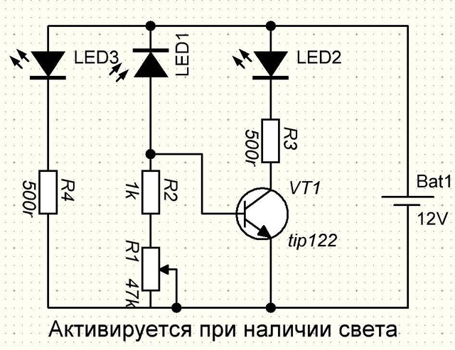

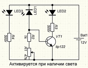

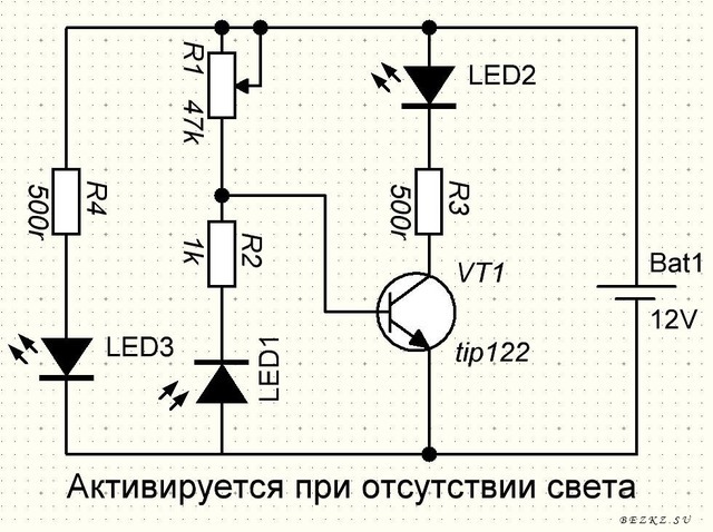

Простецкие схемы таких датчиков. Соединить их с прозрачной трубочкой и ..
