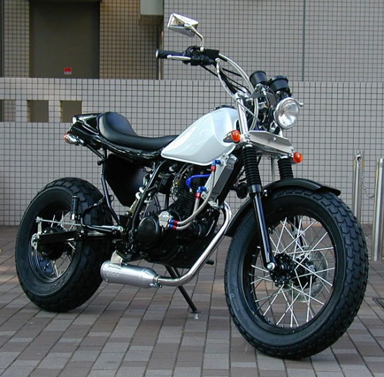

Chasseur Опубликовано 22 июля, 2014 Жалоба Опубликовано 22 июля, 2014 Делаю помаленьку в таком духе. Только глушитель чуть выше маятника и без пасажирских подножек. 2 Цитата

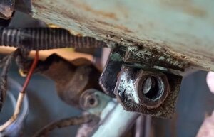

dergachev-gaz Опубликовано 22 июля, 2014 Жалоба Опубликовано 22 июля, 2014 посмотри под заднее крыло. скорее всего металлический подрамник лопнул( у меня так было). Цитата
