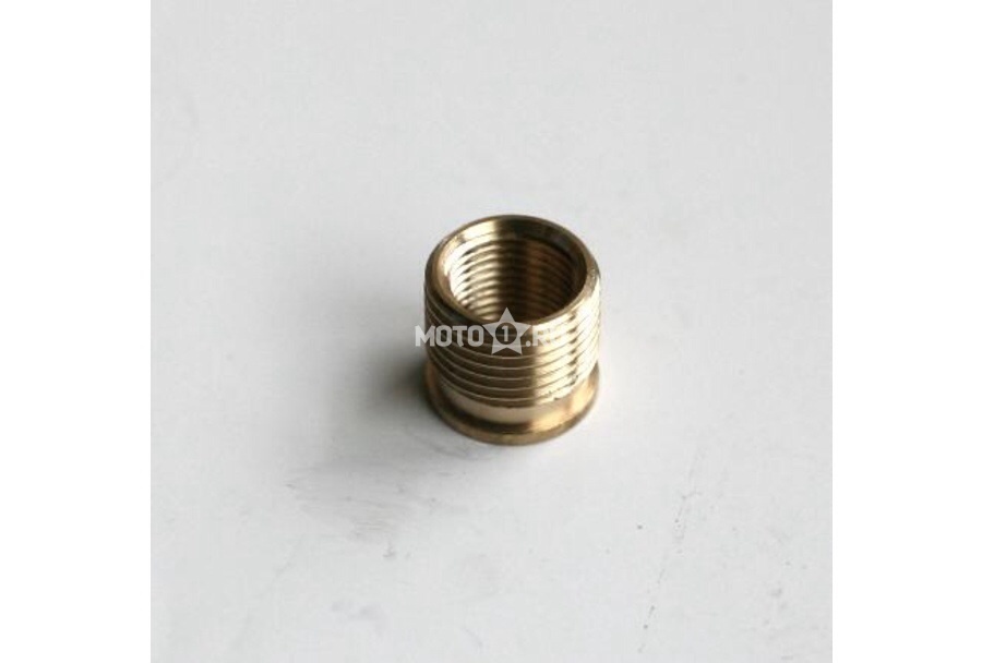

Alex1392 Опубликовано 9 мая, 2017 Жалоба Опубликовано 9 мая, 2017 (изменено) Все решилось намного проще. сорвал не сливную пробку, а болт в коробке) над которым пружинка с фиксатором нейтрали) фотографировать ничего не стал, так как все проще некуда. Был куплен ввертышь для свечи (короткий, длинного много), в нем точно такая же резьба М14х1,25. далее отверстие в коробке рассверлил до 16мм, нарезал М18х1,5 (внешняя на ввертыше), ввернул его на резьбовой фиксатор, и все, как будто ничего и не было. сам ввертыш - 30р 2 метчика - 450р сверло 16мм - 700р итого 1180 Изменено 9 мая, 2017 пользователем Alex1392 Цитата
