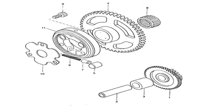

mirage_117 Опубликовано 24 мая, 2017 Жалоба Опубликовано 24 мая, 2017 Доброго всем времени суток, прошу помощи. Не заводится мот со стартера. После нескольких оборотов двиг клинит с металическим звоном, однако с толкача завести удалось. Грешу на обгонную муфту, но на вид никаких повреждений на ней нет. И еще, на схеме привода стартера есть игольчатый подшипник под номером 8, кто-нибудь знает где он находится, у себя я его не обнаружил. Цитата

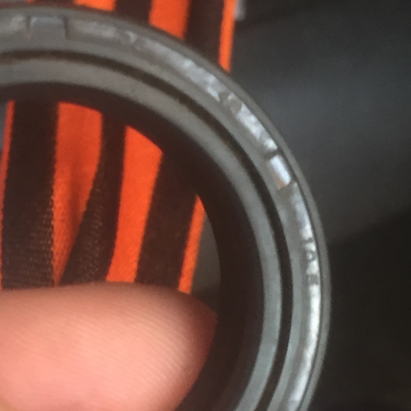

Lubomir Опубликовано 25 мая, 2017 Жалоба Опубликовано 25 мая, 2017 Снял оригинальный сальник.., он 35 на 48 и на 10.5!!..... за фото извиняйте (нокиЯ 3310). Цитата
TREMBle Опубликовано 29 мая, 2017 Жалоба Опубликовано 29 мая, 2017 Была проблема с муфтой, но у меня не могла зацепиться за вал, рассыпалась. Визуально не видно, пока не снял магнит.(нужен съемник). При нажатие стартер крутит в холостую. Сними фильтр посмотри на наличие металлических деталей, на моём были кусочки обоймы от муфты. Игольчатый подшипник не помню. Цитата
