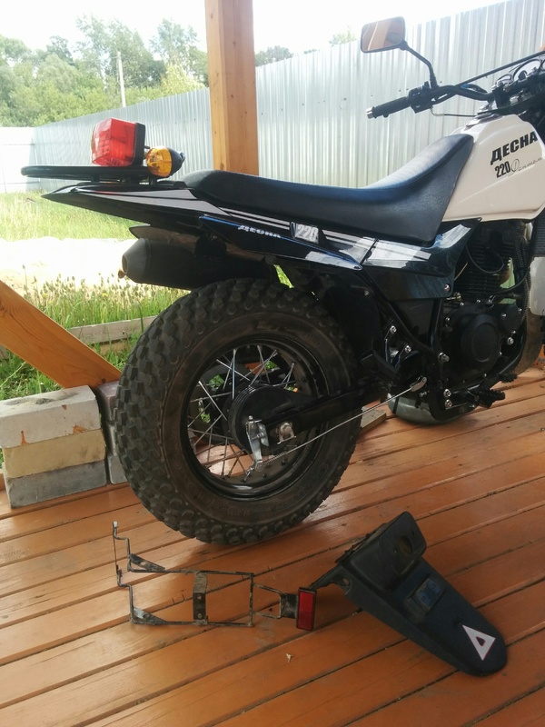

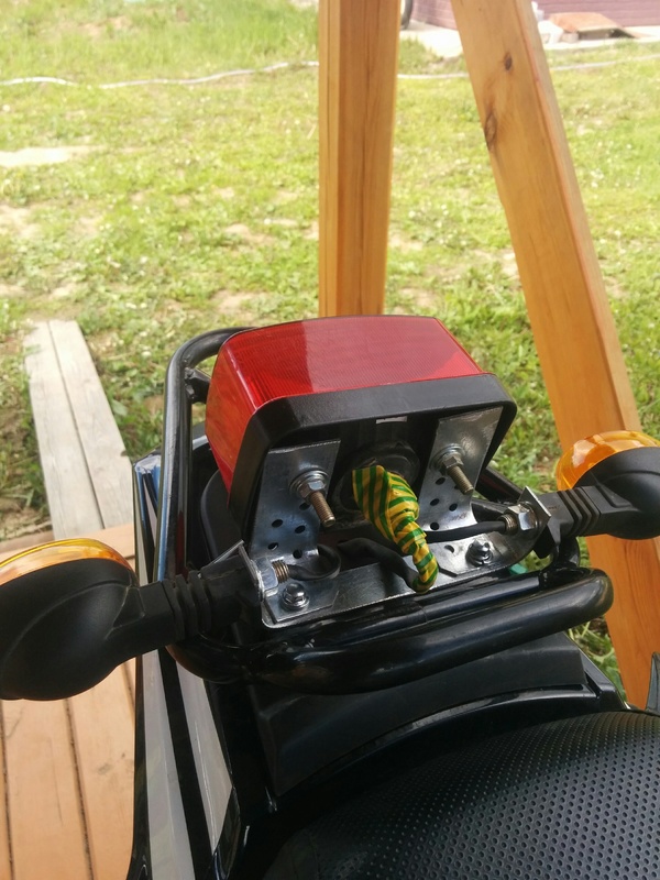

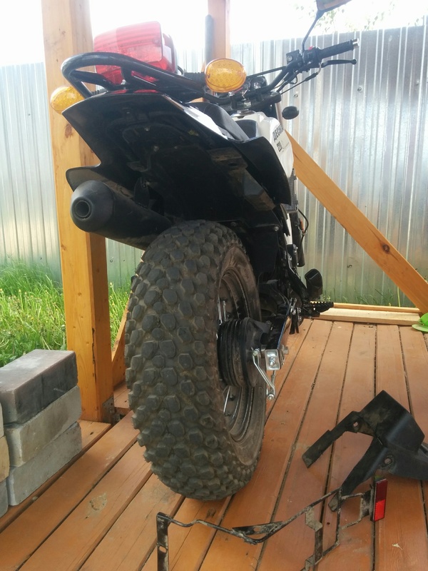

Serednev Опубликовано 13 июня, 2017 Жалоба Опубликовано 13 июня, 2017 Избавился от ненужных деталей. Стоп-сигнал и поворотники приколхозил на багажник. Все крепко, надёжно. 1 Цитата
dimon721031 Опубликовано 13 июня, 2017 Жалоба Опубликовано 13 июня, 2017 10 часов назад, Serednev сказал: Избавился от ненужных деталей. Стоп-сигнал и поворотники приколхозил на багажник. Все крепко, надёжно. Все ништяк мне тоже без крыла больше нравится,но как решить проблему с гос.номером? Цитата
капер1966 Опубликовано 13 июня, 2017 Жалоба Опубликовано 13 июня, 2017 6 минут назад, dimon721031 сказал: Все ништяк мне тоже без крыла больше нравится,но как решить проблему с гос.номером? Номер на спину Цитата
Гоша1001 Опубликовано 13 июня, 2017 Жалоба Опубликовано 13 июня, 2017 11 минут назад, dimon721031 сказал: Все ништяк мне тоже без крыла больше нравится,но как решить проблему с гос.номером? есть откидные рамки на номер - как раз крепятся к низу хвоста, пошукай в инете Цитата
МегаБ Опубликовано 14 июня, 2017 Жалоба Опубликовано 14 июня, 2017 22 часа назад, Serednev сказал: Избавился от ненужных деталей. Стоп-сигнал и поворотники приколхозил на багажник. Все крепко, надёжно. Не по фэншую! Изолента должна быть синей! НЕЗАЧЁТ 2 Цитата
Dahrax Опубликовано 15 июня, 2017 Жалоба Опубликовано 15 июня, 2017 Избавился от ненужных деталей. Стоп-сигнал и поворотники приколхозил на багажник. Все крепко, надёжно. Как временная мера- пойдёт...А так.... переделывай ))))Есть же ленты диодные под хвост и готовые решения (одной лентой стоп/габарит/поворотники) Цитата
Счастливчик Опубликовано 15 июня, 2017 Жалоба Опубликовано 15 июня, 2017 Номер можно повесить справа на маятник Цитата
Serednev Опубликовано 16 июня, 2017 Жалоба Опубликовано 16 июня, 2017 В 15.06.2017 в 12:21, Dahrax сказал: Как временная мера- пойдёт... А так.... переделывай )))) Есть же ленты диодные под хвост и готовые решения (одной лентой стоп/габарит/поворотники) Не видел. Можно ссылку... Цитата
