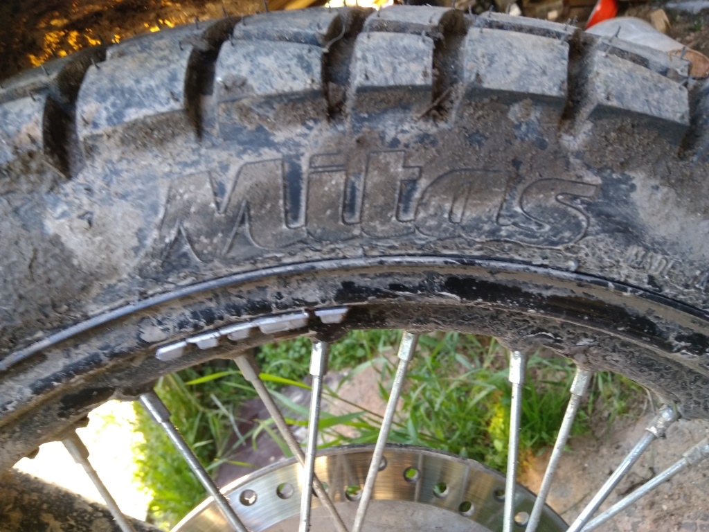

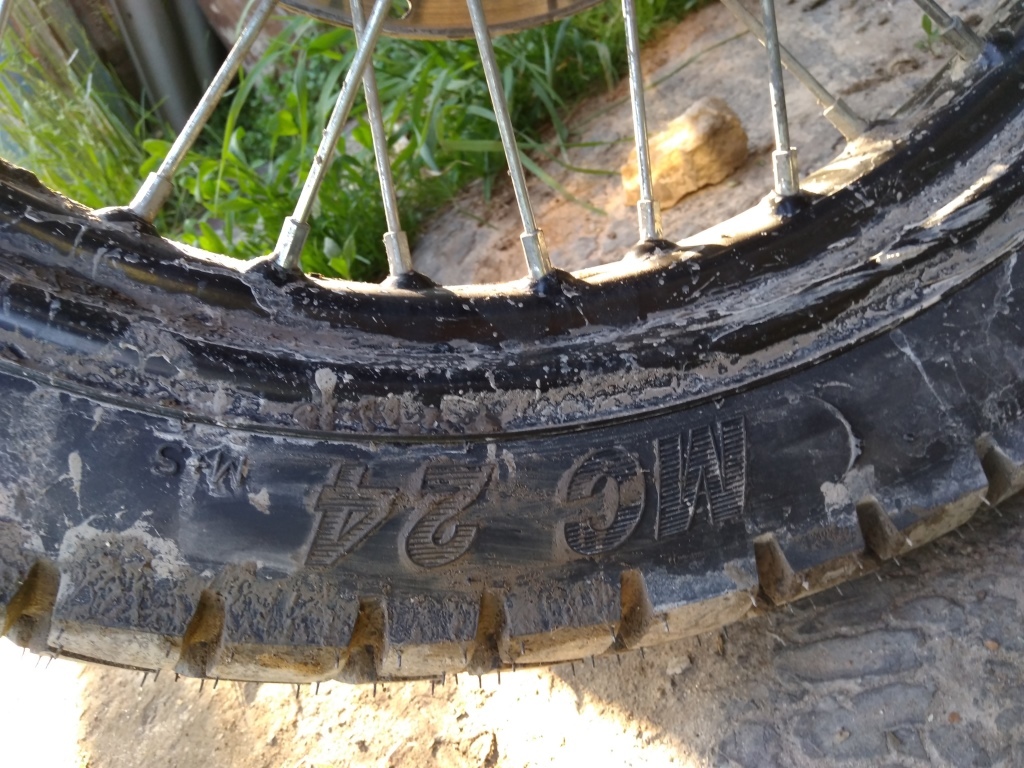

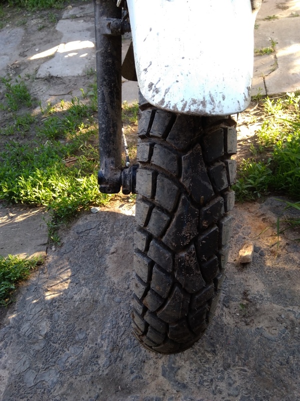

МегаБ Опубликовано 19 июня, 2017 Жалоба Опубликовано 19 июня, 2017 Маленький атчод Заменил переднюю покрыху. Знакомый барыжит резиной Митас - сделал подгон. Были более достойные рисунки, но выбрал именно эту марку за её наименьший вес. Ширина немного меньше, но решил поступиться этим показателем для того, чтобы снизить неподрессоренную массу переднего колеса, а значит и уменьшить вибрации. Резина была отбалансирована (40 минут!!!!), но мастер умудрился вывести в нули. 100 грамм свинца. На ходу вибрации на руле заметно уменьшились, небольшой дискомфорт от 80 до 100 по спидометру. Теперь заметно как идут вибрации от заднего колеса. Нужно либо это колесо балансировать, либо подыскивать более приличную покрыху и её тоже балансировать. Печаль, что у митаса нет нужного типоразмера. Кстати, если кому нужно в Москве резину Митас со скидкой - обращайтесь, кроме мото - есть ещё и тракторная))) Цитата

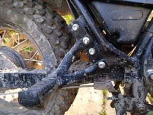

МегаБ Опубликовано 19 июня, 2017 Жалоба Опубликовано 19 июня, 2017 (изменено) И исчо На нашем мото задние подножки довольно высоко расположены, высокие и длинногие испытывают некоторый дискомфорт. Немного исправить проблему малой кровью можно вот так. Надеюсь из фото всё понятно. Берётся уголок и из него делается переход. Пока сделал так, опускать ещё ниже пока не стал, покатаемся - осмотримся. Жена говорит, а именно по её заказу делался апгрейт, стало лучше. Будет ещё ворчать - ниже опущу. Изменено 19 июня, 2017 пользователем МегаБ 2 Цитата
