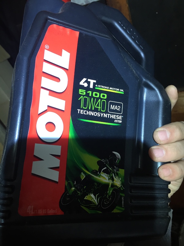

serega1077 Опубликовано 26 июля, 2017 Жалоба Опубликовано 26 июля, 2017 10 минут назад, капер1966 сказал: 4 минуты назад, Сережка сказал: 5 минут назад, Сережка сказал: Если на месте и правильно стоит, то не парься и делай как я. Снимаешь движок, разбираешь, меняешь палец, а дальше я еще не знаю что будет) Не обращай на меня внимание. Это нервы))) Да понятно что нервы. Только проблему этим не решить. Ниже фото масла которое покупаю юже третий год и проблем небыло. Цитата
Сережка Опубликовано 26 июля, 2017 Жалоба Опубликовано 26 июля, 2017 Только что, serega1077 сказал: Да понятно что нервы. Только проблему этим не решить. Ниже фото масла которое покупаю юже третий год и проблем небыло. Купил такое же. 2л. После сборки залью его. Цитата
