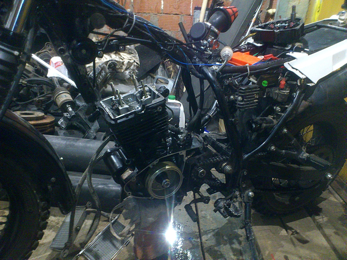

Alex1392 Опубликовано 26 июля, 2017 Жалоба Опубликовано 26 июля, 2017 4 часа назад, Сережка сказал: Если на месте и правильно стоит, то не парься и делай как я. Снимаешь движок, разбираешь, меняешь палец, а дальше я еще не знаю что будет) Не обращай на меня внимание. Это нервы))) Да узбагойзя нормально все будет) зато теперь у тебя будет 17 лошадей, каждую из которых ты в лицо знаешь серьезно - спасибо за фотку, а то самому дезть не хотелось, а инфы по разбору толком и нет Цитата
RealChuvak Опубликовано 27 июля, 2017 Жалоба Опубликовано 27 июля, 2017 Сережка а ты как движок снимал??? Спойлер Там 1 здоровенный болт остался, который держит вместе раму, движку и маятник. Если его достать, то всё ведь разбежится в разные стороны. Цитата
Сережка Опубликовано 27 июля, 2017 Жалоба Опубликовано 27 июля, 2017 (изменено) 2 часа назад, RealChuvak сказал: Сережка а ты как движок снимал??? Показать контент Там 1 здоровенный болт остался, который держит вместе раму, движку и маятник. Если его достать, то всё ведь разбежится в разные стороны. Там рядом с осью маяьника (болтом) рама заканчивается трубами, смотрящими вниз (рядом аодножка с одной стороны). Под эти торцы трубы подчтавил автомобильное колесо р16 с резиной 205/55. На него палочку 2см толщиной. Только ничего не перепутай.))) Вынул ось, снял цепь с задней звезды. Снял двигатель и поставил ось обратно, чтоб катать по гаражу. А то у мен еще машина тут и 3 велика. Изменено 27 июля, 2017 пользователем Сережка Цитата
