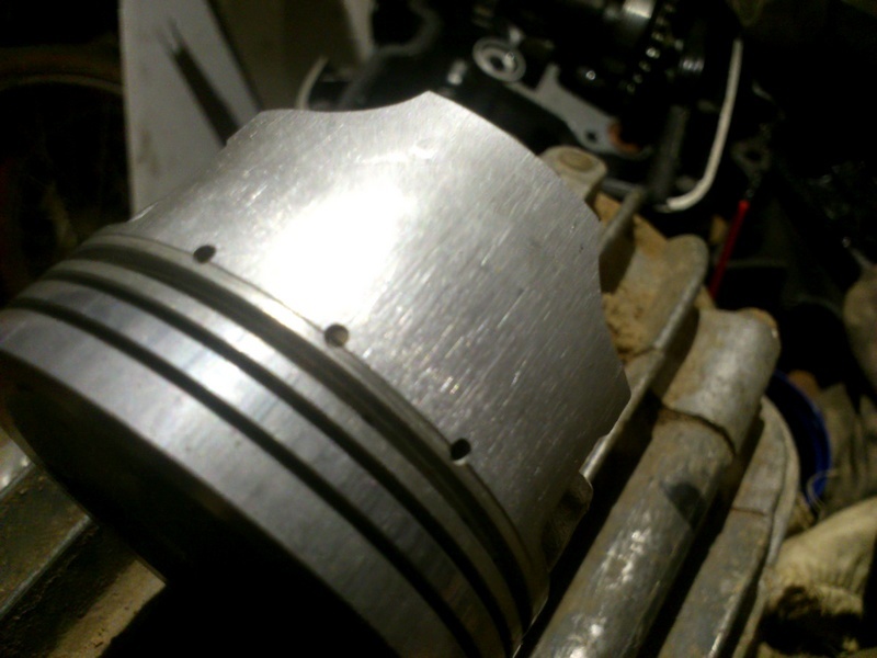

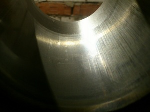

RealChuvak Опубликовано 29 июля, 2017 Жалоба Опубликовано 29 июля, 2017 (изменено) 11 часов назад, капер1966 сказал: Двигатель прикатывается примерно к 7000 т/км. Прикатывается на свалку и выбрасывается? Цилиндр Спойлер Поршень вот такой вот Спойлер Изменено 29 июля, 2017 пользователем RealChuvak Цитата
RealChuvak Опубликовано 29 июля, 2017 Жалоба Опубликовано 29 июля, 2017 11 часов назад, капер1966 сказал: Зазор между поршнем и цилиндром должен быть(тепловой зазор) иначе поршень при нагреве заклинит. Это то понятно. А вот какой он должен быть? Цитата
Сережка Опубликовано 29 июля, 2017 Жалоба Опубликовано 29 июля, 2017 (изменено) Интересно. Буду собирать двигатель, кольца и поршень старые. Как их рахводить рамками и будет ли что, если они повернутся от старого положения? Изменено 29 июля, 2017 пользователем Сережка Цитата
RealChuvak Опубликовано 29 июля, 2017 Жалоба Опубликовано 29 июля, 2017 1 час назад, Сережка сказал: Как их рахводить рамками Говорят в идеале разводить на 180. А ёщё хорошо бы чтобы замки на продувочные окна не попадали. 1 час назад, Сережка сказал: будет ли что, если они повернутся от старого положения? Воткни кольцо в цилиндр в разных положениях и посмотри. Цитата

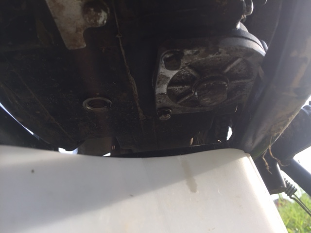

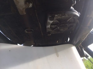

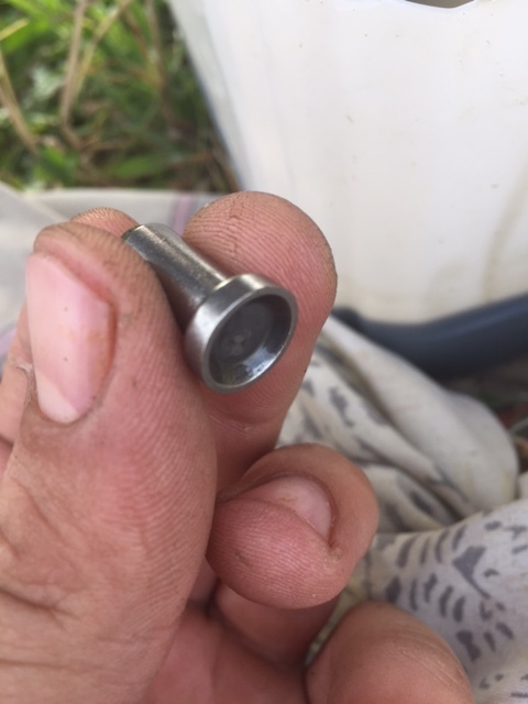

serega1077 Опубликовано 29 июля, 2017 Жалоба Опубликовано 29 июля, 2017 В 27.07.2017 в 00:45, Alex1392 сказал: , а то самому дезть не хотелось, а инфы по разбору толком и нет Разобрался с нейтралью оказалось "дело было не в бабине" Откручивал гайку на картере отдельно стоящею и от туда выпал этот штырек с пружинкой см. днищя картера ниже оно. Вставил его на место. Потом смотрю на масло, что-то слишком черное (На фото 2 видно.). хоть прошел на нем 300 км. Да и когда начал сливать по щупу был почти максимум. В общем- заменил масло и немного убавил уровень. Нетраль как ожила раньше ловил ее и мучался, теперь четко как положено от небольшого нажатия между первой и второй включается и держит. Цитата

serega1077 Опубликовано 29 июля, 2017 Жалоба Опубликовано 29 июля, 2017 В 26.07.2017 в 19:19, Счастливчик сказал: Нет, не в штырьке тут дело))))) движки капризные. Если масло ему не нравится ты это сразу поймешь))) Дело с нейтралью оказалось в масле Цитата

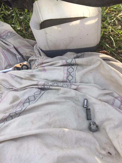

Student Опубликовано 29 июля, 2017 Жалоба Опубликовано 29 июля, 2017 Добрый день всем. До замены масла у меня нейтраль тоже плохо ловилась, грешил на себя, что отвык от мотоциклов. После замены на ЛиквиМоли 20w50 нейтраль стала ловиться лучше (откручивал, кстати, правильную пробку). Через какое-то время с нейтралью опять появились сложности. Глянул фиксатор нейтрали - он был установлен не правильно. Видимо, предыдущий хозяин тоже "наступил на грабли" сливной пробки, а собрал потом не правильно - сначала пружину, потом фиксатор, потом пробку. В общем, вставил всё в правильной последовательности, проблема с поиском нейтрали ушла. 1 Цитата
