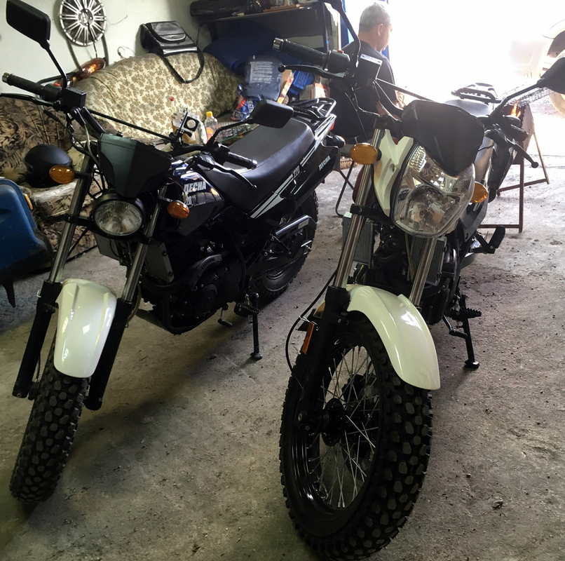

Всем привет!
Друзья, подскажите, кто что колхозил с головной фарой?
Муж поставил себе от трактора, но смотрится, на мой взгляд, сиротливо)))
Понимаю, что пока не установишь, не поймешь нравится/не нравится, поэтому прошу фоток и инфы - что внедрили.
Или дайте ссылочку где это уже обсуждалось )))
Всем добра!!!
Ставь от ижа или урала, на форуме обсуждалось где-то... да в принципе любая круглая фара подойдёт) от какого нибудь классика ... а тракторная и вправду выглядит колхозно
Всем привет!
Пост 311 в этой ветке
Спасибо, я форум прочла, действительно, от Ижа смотрится хорошо, у Alex1392, впридачу с приподнятым неродным рылом - впечатление гармоничное.
В 21.09.2014 в 19:43, dron71 сказал:
Перевернул переднее крыло , грязи меньше в мотор летит.
А это мой второй питомец
Нам один дрын с перевернутым крылом продали в салоне. Оказывается, зря мы над горе-сборщиками смеялись и брызговик колхозили )))
Вроде от ИЖа. Точно не знаю. Ставил предыдущий владелец. Очень радовался как эта фара светит по сравнению со стандартной.
Как по мне так нихера толком не видать. Боюсь представить какое дермище родная фара.
З.Ы. Панельку приборов придётся подпилить.
Изменено пользователем RealChuvak
