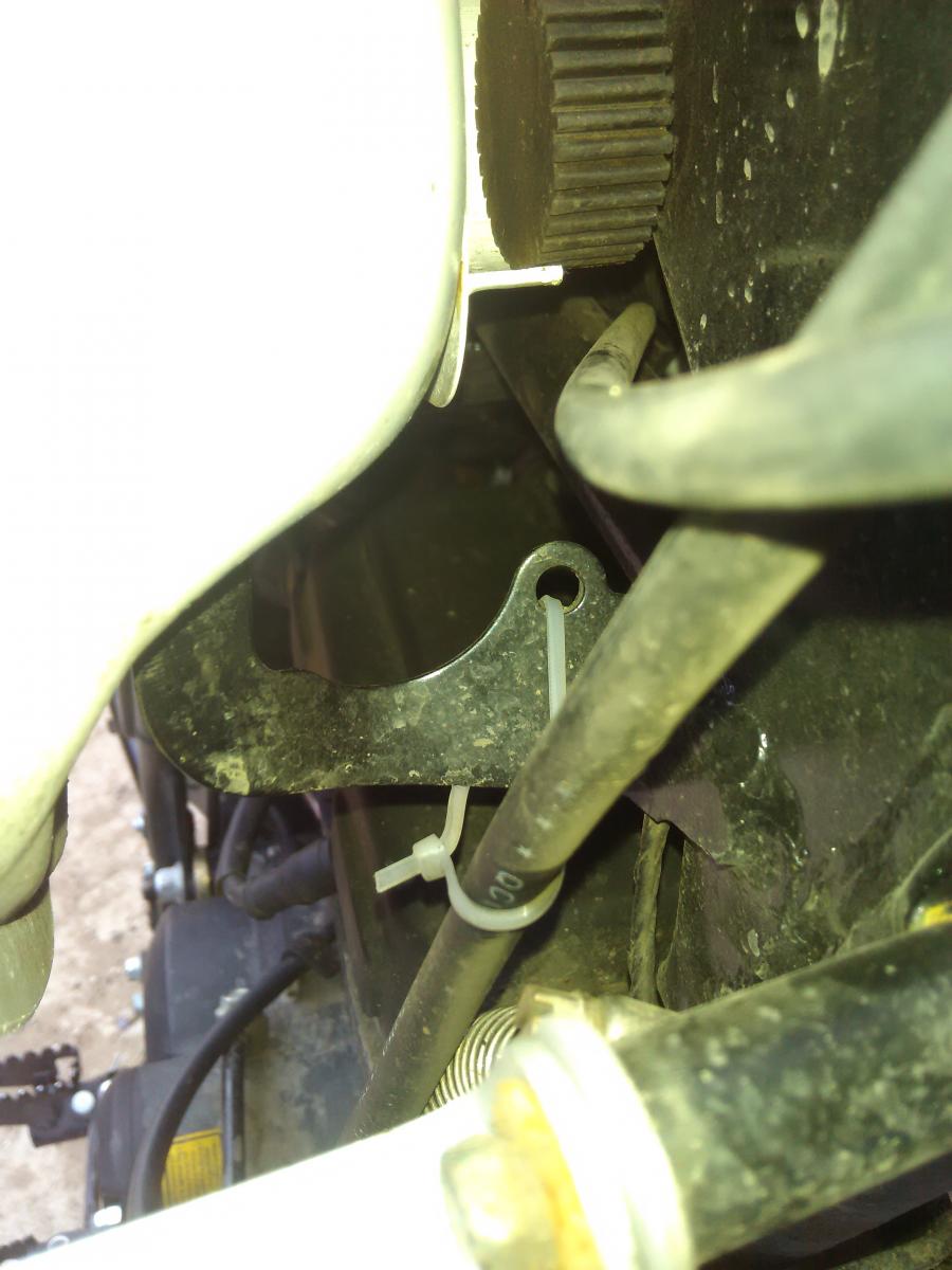

Chasseur Опубликовано 24 августа, 2014 Жалоба Опубликовано 24 августа, 2014 Кто нибудь знает зачем этот кронштейн? Тёрся об бак, пришлось выгнуть вперёд. Цитата

Chasseur Опубликовано 24 августа, 2014 Жалоба Опубликовано 24 августа, 2014 В последнее время замечаю что что-то стучит с низу, не пойму где. Звон такой как будто болт в железной банке болтается. Но с мотом все нормально. Звук только при разгоне и езде. При выжитом сцеплении "накатом" звука нет. У кого нибудь такое было? Я кронштейн подогнул (на фото раньше), звук исчез. При выжатом сцеплении разрывается "жёсткая" связь от двигателя на механику мотоцикла и инерционные ускорения на корпусе "гаснут". Проще нет жёсткой связи нет дрожи, нет дрожи - бак стабилен на резиновых подушках и не трётся об этот кронштейн. Цитата
