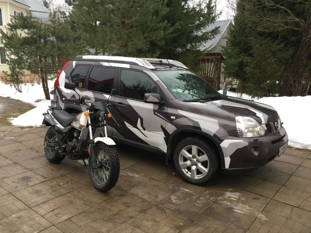

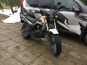

VEGLAS Опубликовано 30 декабря, 2017 Жалоба Опубликовано 30 декабря, 2017 Решил проблему со штатным освешением. Заказали с али led-фару выпушеную в китае для курпуса харлея, взяли корпус фары-искателя от уаза, отрезали лишнее крепления, приварили самодельные переходники на штатные крепления под нужным углом и покрасили в черный мат. Фара от HD идеально встаёт в советский корпус и светит просто ад). Самое главное, что с ней внешний вид становится более приближенный к TW, чего я и добивался) 3 Цитата
Dinamo Опубликовано 30 декабря, 2017 Жалоба Опубликовано 30 декабря, 2017 Щас тебе раскажут, что круглая фара не сочитается с нашей приборкой) Цитата
Иван 26 Опубликовано 30 декабря, 2017 Жалоба Опубликовано 30 декабря, 2017 (изменено) А правда, нет что бы в родной корпус засунуть. Всё равно разбирал же. В старом вода при дожде не захлёстывает внутрь. Изменено 30 декабря, 2017 пользователем Иван 26 Цитата
VEGLAS Опубликовано 31 декабря, 2017 Жалоба Опубликовано 31 декабря, 2017 11 часов назад, Иван 26 сказал: А правда, нет что бы в родной корпус засунуть. Всё равно разбирал же. В старом вода при дожде не захлёстывает внутрь. Она герметичная, её в принципе можно было без корпуса ставить, по крайней мере в отличии от штатной не потеет. Тем более штатная очень сильно отдаёт китаем, ну не нравиться и всё((( Цитата
