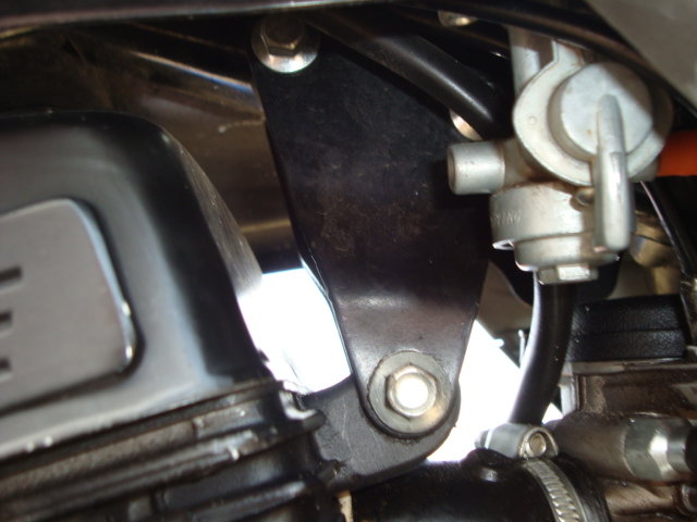

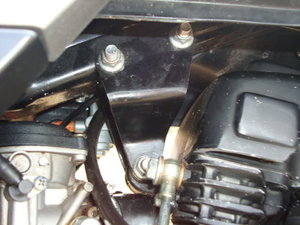

МегаБ Опубликовано 16 апреля, 2018 Жалоба Опубликовано 16 апреля, 2018 Всем привет. Кажется в ВК увидел совет по креплению двигателя за третью точку (за головку). Типо проблема с повышенной вибрацией уходит. Сделал из листового металла (3мм) кронштейны и прикрутил. Вчера проехался. До этого с 6000 оборотов вибрация резко нарастала и доставляла реальный дискомфорт. Особо погонять не удалось, но до 8000 пару раз раскручивал и реально эффект есть. Вибрация есть, но реально стала намного ниже. Так что всем рекомендую крепить двигатель в третьей точке. Работы болгаркой и дрелью реально на час-два. (в зависимость от кривизны рук и прочих факторов). Цитата
капер1966 Опубликовано 16 апреля, 2018 Жалоба Опубликовано 16 апреля, 2018 16 минут назад, МегаБ сказал: Всем привет. Кажется в ВК увидел совет по креплению двигателя за третью точку (за головку). Типо проблема с повышенной вибрацией уходит. Сделал из листового металла (3мм) кронштейны и прикрутил. Вчера проехался. До этого с 6000 оборотов вибрация резко нарастала и доставляла реальный дискомфорт. Особо погонять не удалось, но до 8000 пару раз раскручивал и реально эффект есть. Вибрация есть, но реально стала намного ниже. Так что всем рекомендую крепить двигатель в третьей точке. Работы болгаркой и дрелью реально на час-два. (в зависимость от кривизны рук и прочих факторов). Привет дружище.!!! Ну вот и ещё одно отличие Десны от Форестера (у нас двигло привёрнуто за голову с завода) 1 Цитата
Саша Ижевский Опубликовано 16 апреля, 2018 Жалоба Опубликовано 16 апреля, 2018 Фотку бы как крепеж выглядит. И на Форостере и самодельная. Цитата
Иван 26 Опубликовано 16 апреля, 2018 Жалоба Опубликовано 16 апреля, 2018 (изменено) Что то мне говорит не надо этого делать. Рама снизу всего 2 восьмёрошных болтика закреплена. Просто труба сплющена, пробита и нарезана резьба. Железо ни какое. Считай рама почти раскрыта. Не оторвёт ли голову? Или, жёстко не надо садить. Через хорошие резинки - подушки так называемые. Изменено 16 апреля, 2018 пользователем Иван 26 Цитата
капер1966 Опубликовано 16 апреля, 2018 Жалоба Опубликовано 16 апреля, 2018 1 час назад, Саша Ижевский сказал: Фотку бы как крепеж выглядит. И на Форостере и самодельная. Фотку завтра попробую (не снимая бак и пластик, как-нибудь снизу) Цитата

капер1966 Опубликовано 17 апреля, 2018 Жалоба Опубликовано 17 апреля, 2018 19 часов назад, Саша Ижевский сказал: Фотку бы как крепеж выглядит. И на Форостере и самодельная. Цитата
