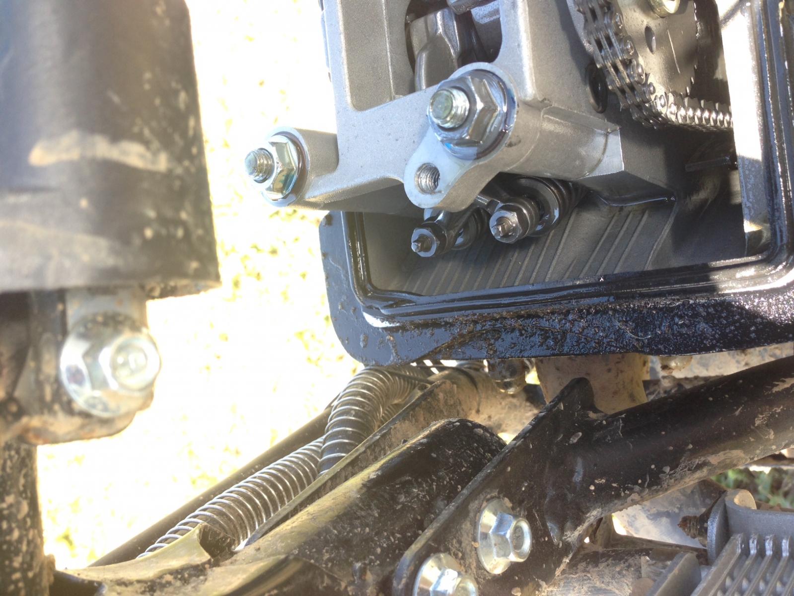

serega1077 Опубликовано 17 сентября, 2014 Жалоба Опубликовано 17 сентября, 2014 Снимаешь крышку, мажешь герметиком, собираешь и все))) Снимаешь крышку видешь эту гадость которые китайские сборщики подкинули см.фото 1. мажешь герметиком, собираешь и все))) Цитата
ildare Опубликовано 17 сентября, 2014 Жалоба Опубликовано 17 сентября, 2014 Не совсем понял, а что там нитак сборщики сделали? Цитата
